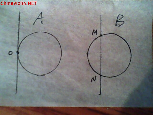

“1、音柱外侧(右音孔一侧)与纵向轨迹相切时,四根弦音量均匀,音色最佳。”
什么“与纵向轨迹相切”?看不懂,就很难受!也就不知怎么回事?
引用 skbao 2012-11-7 13:28
<p> img2074a.jpg </p>
<p>照片中图A是直线与圆相切, O是切点;图B是直线与圆相交,M和N是交点.图中的直线就是我所说的轨迹,图中的圆就是我所说的音柱.</p>
引用 高山大海 2012-11-7 17:51
建议楼主将“音柱的摸索一、二、三”集合成一个帖子,以便于网友系统地学习。
引用 mysun 2012-11-8 10:28
我很笨,还是看不懂。不是说与右侧相切吗,图片看是在左侧相切,而且这根线,是代表琴弦吗?这个轨迹是从哪里来的?我真的很笨,我都骂自己是笨蛋了!

<span style="color: rgb(51, 51, 51); font-family: Arial, Helvetica, sans-serif; font-size: 16px; line-height: 24px; text-indent: 24px; background-color: rgb(249, 249, 249); ">&nbsp;</span><span style="line-height: 24px; color: rgb(51, 51, 51); font-size: 16px; text-indent: 24px; font-family: arial, helvetica, sans-serif; background-color: rgb(249, 249, 249); ">这个轨迹代表什么呢?没有明确指向,只有楼主自己知道,恐怕导弹专家也无法理解,</span>
引用 skbao 2013-11-24 22:40
没先生说的那么深奥吧。
先生肯定学习过几何。调整小提琴音柱时的移动有两种方向,一是上下移动,几何里称纵向,二是左右移动,几何里称横向。物体运动划出的线或留下的痕迹(实在的或虚无的直线或曲线),称轨迹。
纵向轨迹试验就是,音柱不左右移动,而是沿直线将音柱上上下下的移动,改变音柱与琴马的距离、蝴蝶片下的位置等等,来寻找提琴音色的最佳点;
横向轨迹试验就是,音柱不上下移动,而是沿直线将音柱左左右右的移动,改变音柱与低音梁的距离、在四根琴弦下的位置、高低音的平衡等等,来寻找提琴音色的最佳点。
