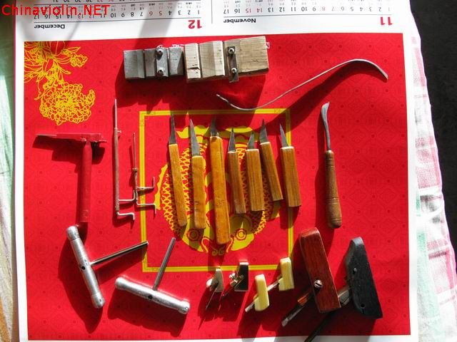

  1.刀具(如图2)

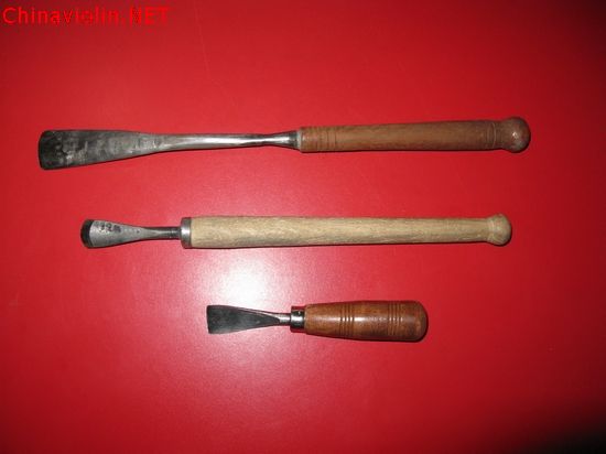

  上图中部七把小刀全部是用钢锯条打磨制成,用于刻f孔和修削琴边,取材方便,锋利好用。
  上图最上方是一个木制和一个铁制的弦轴刨,刨刃是用木工刨床刨刃改制,使用效果都不错。

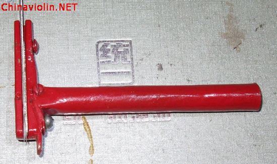

  镶线刀的刀身是用紫铜条制成,钢锯弓夹两根锯条锯成刀槽,两个刀刃用钢锯条磨制成,通过螺丝顶压固定。

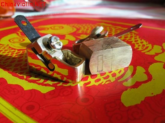

  拇指刨在提琴制作中非常重要,我先后用硬木、胶木和黄铜做过三套拇指刨,其中黄铜效果最好。黄铜拇指刨是用直径为35毫米的黄铜棒制成,先将黄铜棒锯成上图右所示毛坯料,画线、钻孔、雕凿、锉削、精磨而成,成品如上图左所示。
  半圆铲是初加工必不可少的工具,我的半圆铲是汽车钢板经砂轮磨制而成,非常锋利,比购买的啄木鸟雕刀(图中下方短把儿刀)还好用。

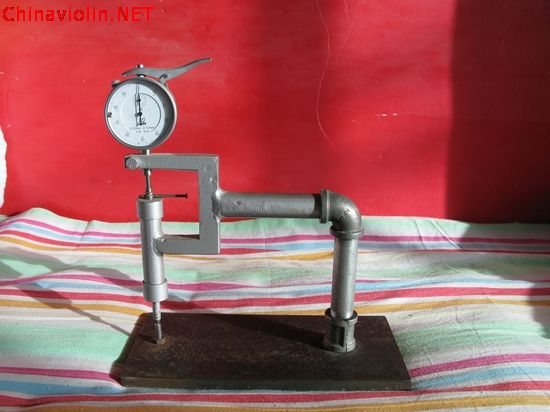

  2.量具

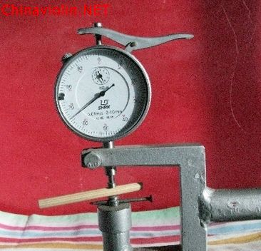

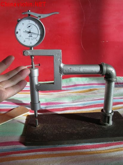

  这个测厚规是用一个千分表改造制成的,底座是用10毫米钢板制成,支架用4分钢管和方钢制成,非常坚固稳定,分别有两个测量点,测量数据精确,如下图所示:

汽车钢板做刀具,好主意,但是砂轮磨了以后刀口会不会变软呢,你是如何解决的。<br/><br/>下面那个测量点如何使用?介绍一下好吗?

<strong><font color="#0000ff" size="5">这个测厚器超牛!呵呵!</font></strong>

<div class="quote"><b>以下是引用<i>老腾</i>在2010-4-23 21:56:00的发言:</b><br/>汽车钢板做刀具,好主意,但是砂轮磨了以后刀口会不会变软呢,你是如何解决的。<br/><br/>下面那个测量点如何使用?介绍一下好吗? </div><p></p><br />是水磨的,没有问题的,用着很好,而且砂轮只是粗磨,精磨要用油石。<br />下面的测量点适合测量大工件,比如面板和背板,中间的轴是可以上下移动的,外套中有复位弹簧,这个回帖不能发图片,要是发个图片就清楚了。

引用;半圆铲是初加工必不可少的工具,我的半圆铲是汽车钢板经砂轮磨制而成,非常锋利,比购买的啄木鸟雕刀(图中下方短把儿刀)还好用。<br />请问枫杉传奇老师,是用汽车弹簧钢板吗,请指教
