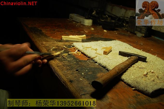

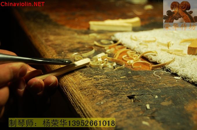

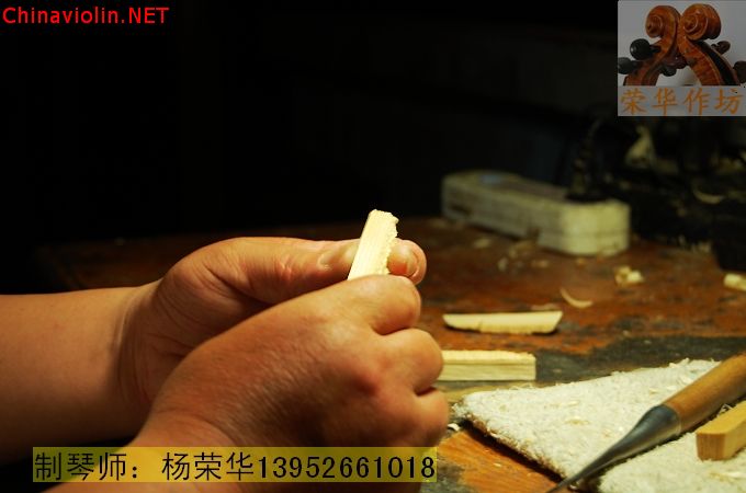

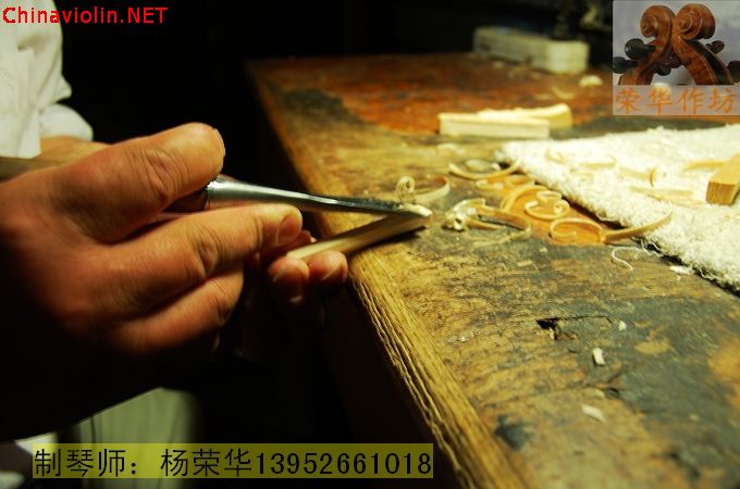

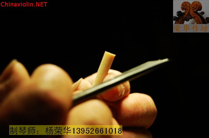

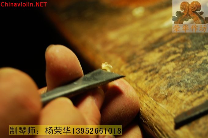

将合适的面板预料四面劈开

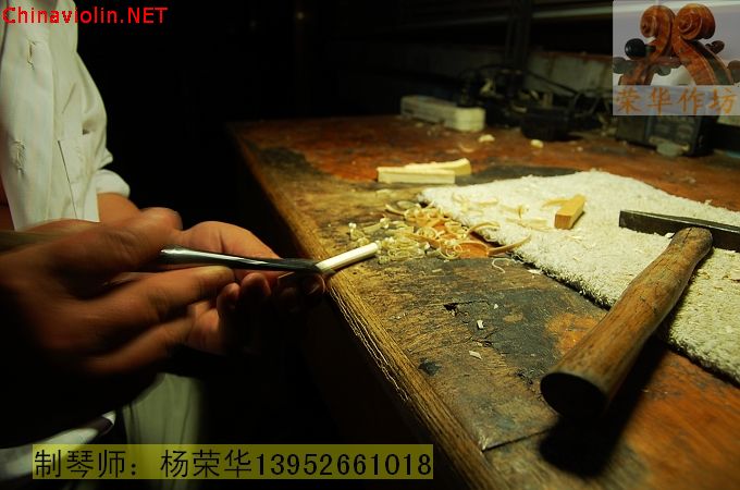

用铲将四面棱角去掉

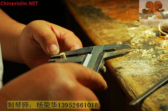

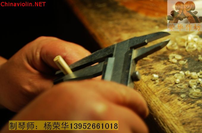

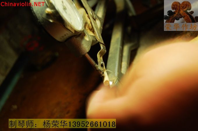

测量

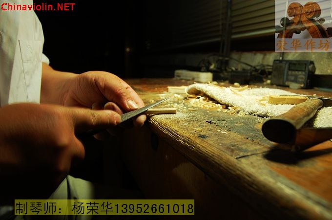

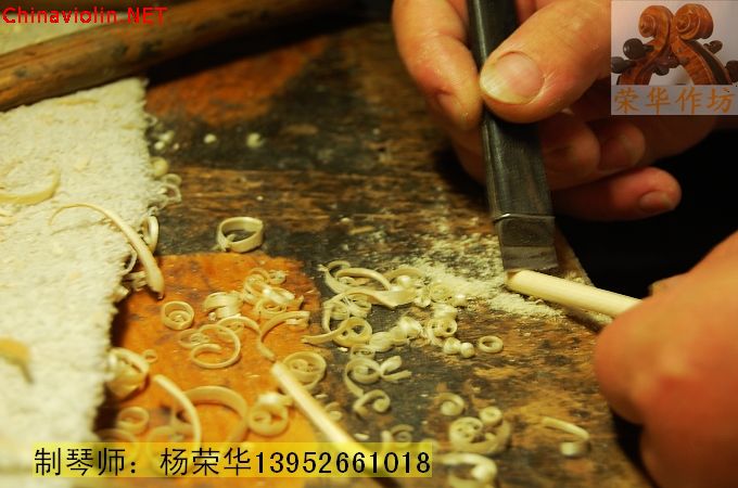

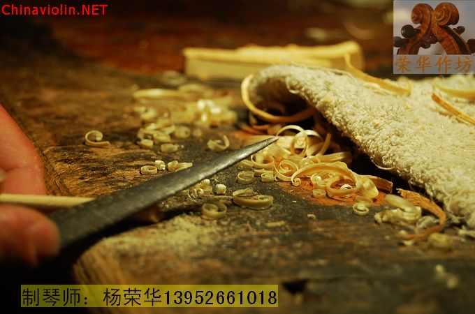

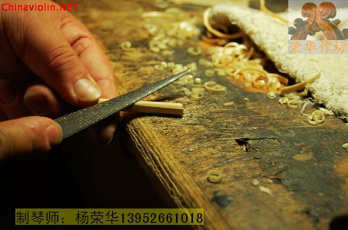

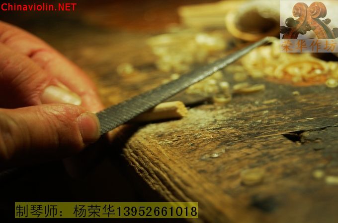

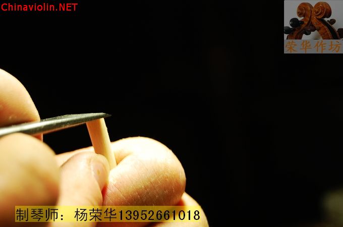

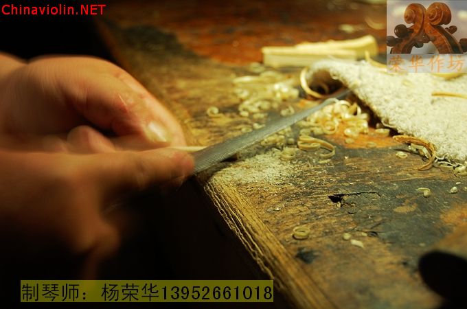

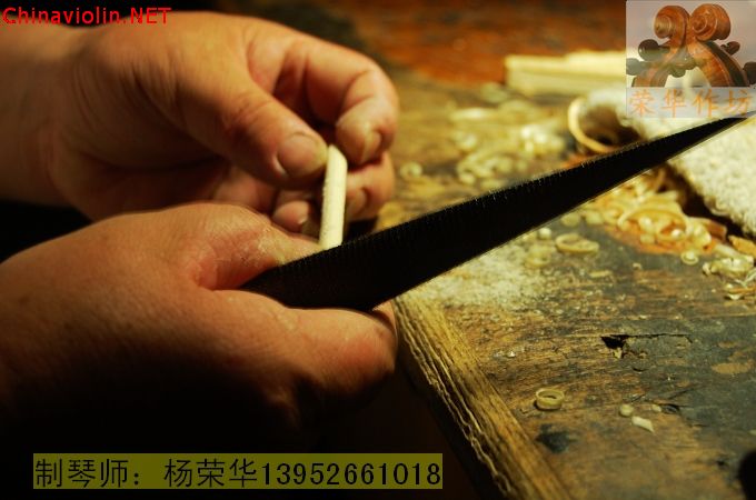

使用锉刀继续将其棱角去掉
其间一定要注意,多测量,少动手。打磨过头,材料报废,毕竟面板余料不多

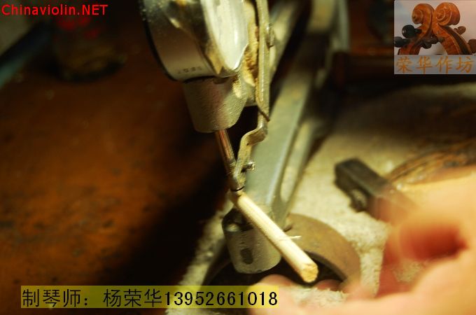

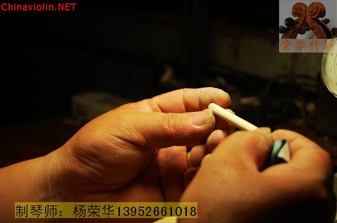

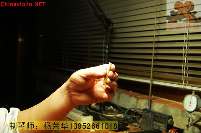

到最后可以精细到厚度仪表来测量

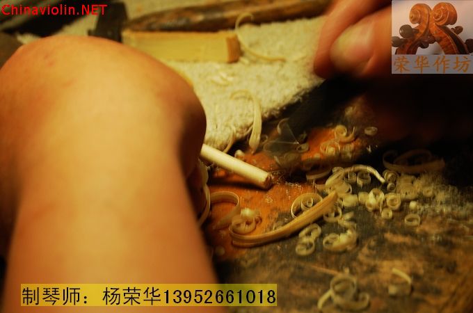

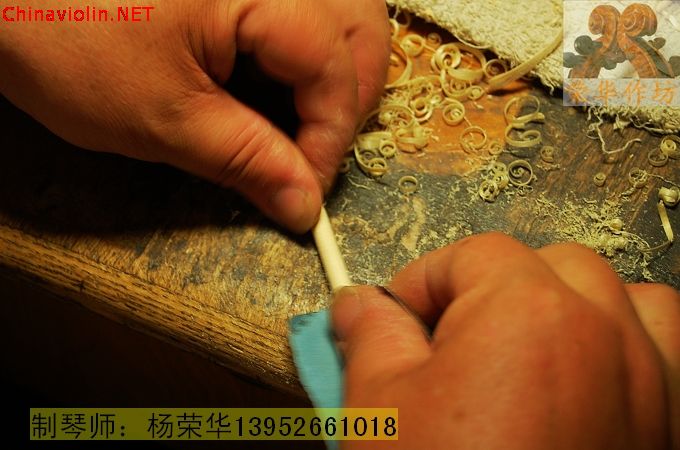

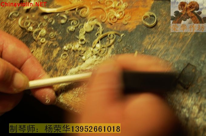

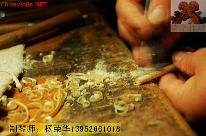

用刮刀一点点的将音柱刮圆

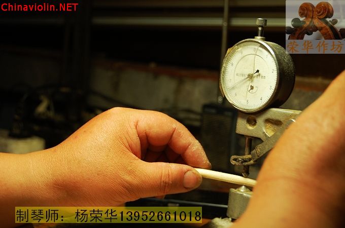

期间仍然需要不段的用厚度仪器测量

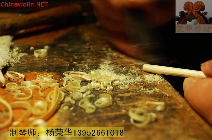

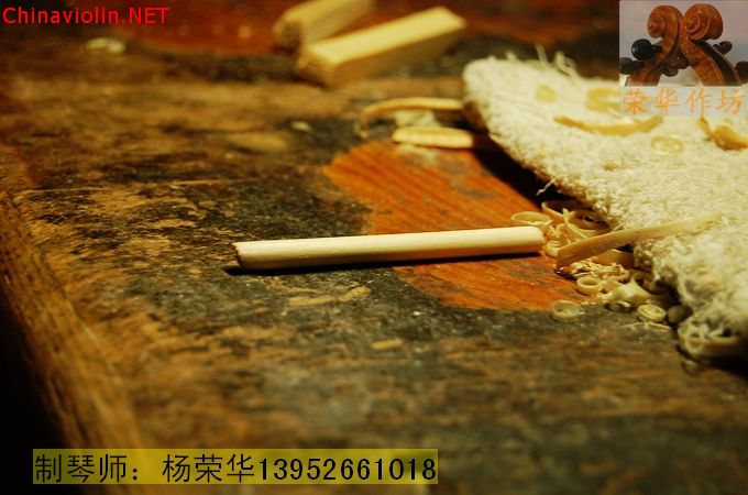

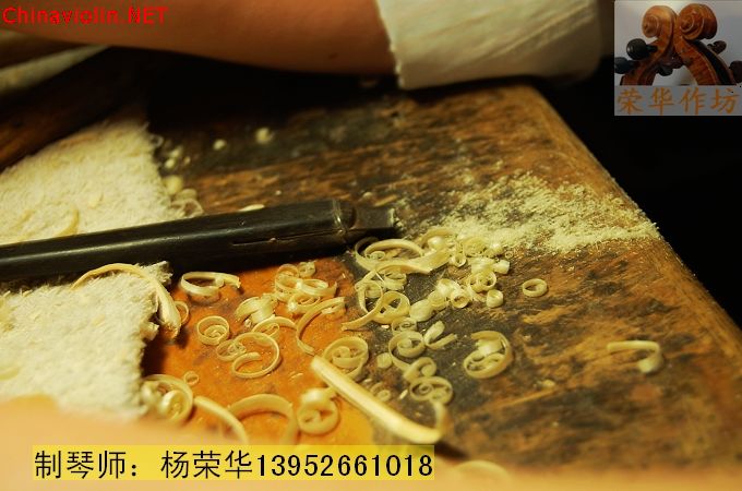

从粗加工到细加工,都很有规矩,我制作桌面上木屑就可以看出。

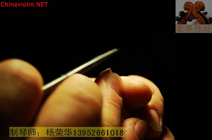

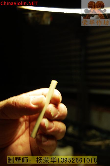

打磨
完成大型

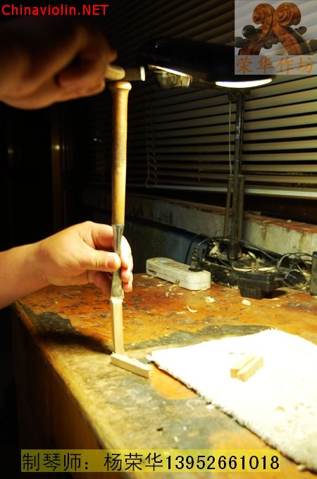

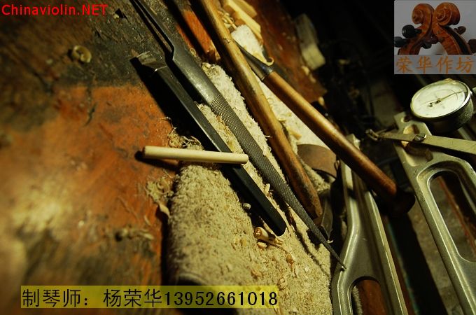

制作需要的工具

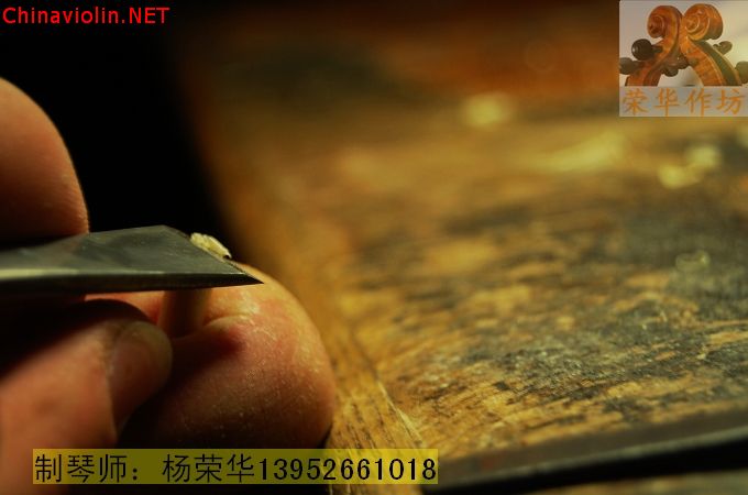

最后还需切出,其中一头的斜面
完成斜面修整

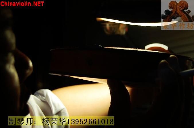

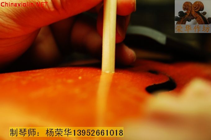

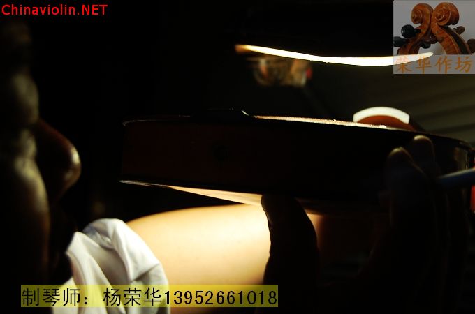

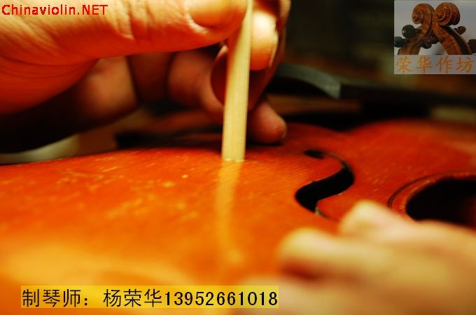

斜面最基本必须的要求是要与面板上方音柱对应的地方完全吻合(不允许有任何细微的缝隙存在)

<font color="#ff0000">测量</font> dsc_0294.jpg <br/><font color="#ff0000">使用锉刀继续将其棱角去掉</font> dsc_0298.jpg <br/> dsc_0299.jpg <br/> dsc_0301.jpg <br/> dsc_0302.jpg <br/> dsc_0303.jpg <br/><font color="#ff0000">其间一定要注意,多测量,少动手。打磨过头,材料报废,毕竟面板余料不多</font> dsc_0304.jpg <br/> dsc_0305.jpg <br/>
[此贴子已经被作者于2010-5-28 0:30:01编辑过]
引用 杨荣华 2010-5-28 00:07
<font color="#ff0000">到最后可以精细到厚度仪表来测量</font><br/><br/> dsc_0306.jpg <br/> dsc_0307.jpg <br/><font color="#ff0000">用刮刀一点点的将音柱刮圆</font> dsc_0309.jpg <br/> dsc_0310.jpg <br/> dsc_0311.jpg <br/> dsc_0312.jpg <br/><font color="#ff0000">期间仍然需要不段的用厚度仪器测量</font> dsc_0313.jpg <br/> dsc_0314.jpg <br/> dsc_0316.jpg <br/>
[此贴子已经被作者于2010-5-28 0:30:48编辑过]
引用 杨荣华 2010-5-28 00:14
<font color="#ff0000">从粗加工到细加工,都很有规矩,我制作桌面上木屑就可以看出。<br/></font> dsc_0317.jpg <br/><font color="#ff0000">打磨</font> dsc_0323.jpg <br/><font color="#ff0000">完成大型</font> dsc_0326.jpg <br/> dsc_0329.jpg <br/><font color="#ff0000">制作需要的工具</font> dsc_0332.jpg <br/><font color="#ff0000">最后还需切出,其中一头的斜面</font> dsc_0334.jpg <br/> dsc_0337.jpg <br/> dsc_0339.jpg <br/> dsc_0340.jpg <br/> dsc_0341.jpg <br/> dsc_0342.jpg <br/>
[此贴子已经被作者于2010-5-28 0:31:33编辑过]
引用 杨荣华 2010-5-28 00:21
<font color="#ff0000">完成斜面修整</font> dsc_0344.jpg <br/><font color="#ff0000">斜面最基本必须的要求是要与面板上方音柱对应的地方完全吻合</font>(<font color="#0000ff">不允许有任何细微的缝隙存在</font>) dsc_0346.jpg <br/> dsc_0347.jpg <br/><font color="#ff0000">接下来是准备安装音柱</font> dsc_0348.jpg <br/> dsc_0349.jpg <br/><font color="#0000ff">(</font><font color="#0000ff">完)<br/><br/>注:纯手工制作的音柱,高档琴应当具备。普通提琴使用工厂机器加工的音柱也可。</font>

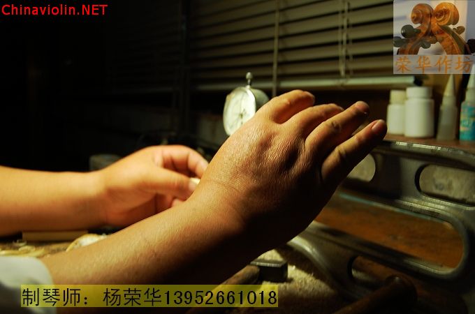

<strong><font color="#0000ff" size="5">呵呵!看了<font color="#99cc00">杨</font>师傅好帖,很受教益!手工制作音柱,最难的,大概就数刀功。一般业余制作,大多是买来现成的,稍加加工。像这样完全靠刀、锉制作,不经过几年修练,难成! 最后那张照片,看了多时,除了脸、袖、手,其他没看懂!呵呵!</font></strong> <br/> 音柱制作照片.jpg <br/>
[此贴子已经被作者于2010-5-28 11:01:13编辑过]
引用 琴瘾 2010-5-28 13:42
<p>&nbsp;&nbsp;&nbsp; 杨师傅真的是在打造最完美的提琴,我看书上也是这么说的,附件要用一块料上的来做才好。杨师傅,我一心想自己过把做琴瘾,想请教三个问题:<br/><br/>&nbsp;&nbsp;&nbsp;&nbsp;&nbsp;&nbsp;1、音柱可不可以用背板的料来做?<br/>&nbsp;&nbsp;&nbsp;&nbsp;&nbsp; 2、音柱的直径是多少?<br/>&nbsp;&nbsp;&nbsp;&nbsp;&nbsp; 3、为确保百分之百的吻合,可不可以在面板,背板做好后,合琴之前做好吻合的前期工作,如可以先吻合一面并量好另一面的斜面。而不是琴已装好了,再以外面的斜面做为参考模型?</p>
引用 sunshunoo8 2010-5-28 16:34
&nbsp;&nbsp; 是从尾孔,观查音拄的[站姿],吻合度吧。
[此贴子已经被作者于2010-5-28 16:36:07编辑过]
引用 zyw8000 2010-5-28 16:55
<div class="quote"><b>以下是引用<i>sunshunoo8</i>在2010-5-28 16:34:00的发言:</b><br/>&nbsp;<br/>&nbsp; 是从尾孔,观查音拄的[站姿],吻合度吧。 <br/><br/></div>
<p><br/><strong><font color="#0000ff" size="5">呵呵!姜是老的辣。到底是“<font color="#99cc00" face="Verdana">sunshunoo8</font>”老师,经验丰富,目光犀利,一看便知端倪,真不简单!偶愚钝,似乎只能看出杨师傅一手托着琴,还有半边脸,其他黑糊糊一片,啥也看不见。呵呵!</font></strong></p>

<p>你好,<br/>首先音柱不能用背板的余料来做!<br/>直径要根据很多因素来决定,大致范围在6-6.5毫米左右,但不排除更粗或更细的。<br/>保证面板的吻合,首先要将其中一面做好,然后从长到短依次调试,到合适为止。我个人谈不上什么高手,但至少是一个熟练功。但制作好一根音柱至少需要3-5次的调试和调节。而初学者要能达到一定要求,调节20次也不为过,所以一定要有耐心!·你说的方法不可行,我有一个窍门就是可以找一根以前换下的音柱来做为长度的标准,然后慢慢修改和调试,其中,一定要保证帖和面不留缝隙,而且,不能顶的过紧。以可以轻松左右稍许旋转为准!</p>

<div class="quote"><b>以下是引用<i>zyw8000</i>在2010-5-28 10:53:00的发言:</b><br/><strong><font color="#0000ff" size="5">呵呵!看了<font color="#99cc00">杨</font>师傅好帖,很受教益!手工制作音柱,最难的,大概就数刀功。一般业余制作,大多是买来现成的,稍加加工。像这样完全靠刀、锉制作,不经过几年修练,难成! 最后那张照片,看了多时,除了脸、袖、手,其他没看懂!呵呵!</font></strong> <br/><br/><img title="dvubb" alt="图片点击可在新窗口打开查看" src="https://www.chinaviolin.net/bbs/skins/default/filetype/jpg.gif" onload="imgresize(this);" border="0"/>此主题相关图片如下音柱制作照片.jpg:<br/><a href="https://www.chinaviolin.net/bbs/showimg.asp?BoardID=42&amp;filename=2010-5/20105281111052331.jpg" target="_blank"><img title="dvubb" style="WIDTH: 500px" alt="图片点击可在新窗口打开查看" src="https://www.chinaviolin.net/bbs/showimg.asp?BoardID=42&amp;filename=2010-5/20105281111052331.jpg" onload="imgresize(this);" border="0"/></a><br/>
<div align="right"><font color="#000066">[此贴子已经被作者于2010-5-28 11:01:13编辑过]</font></div></div>
<p><br/>你好,这张照片是说明观察音柱帖合面的标准!</p>
