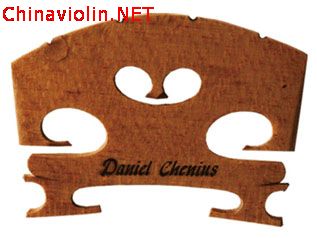

E弦陷进琴码,是全世界小提琴人民的头痛。为了防止这种现象的发生,琴码制作商、提琴制作师修理师,以及琴弦厂家,都各自做出了各自的办法。Let’s先把这些办法一一举例,最后,讲讲丹尼的方法。
琴码厂家:德国有琴码厂家(应该是由法国Aubert公司授权生产的),将一块三角形的乌木镶入琴码。(图)
这样做有没有效果?有,但效果不大,而且对声音有影响。乌木比枫木密度大,硬,的确是比较难以被E弦切进去(锋利的E弦在巨大的张力下,就像一把刀一样锋利)。但是,时间久了,还是要一点点切进去的。加之,E弦放在密度比较大的乌木上,声音会发紧发硬发干过亮,会使得从A弦过度到E弦的时候感觉音色变化太大。还有,就是在我以前一篇文章《E弦的哨声问题》提到过的,用这种琴码,比起一般常用琴码来,更容易出哨声。所以,对于专业用小提琴,不建议使用。
小提琴制作师和修理师:会在琴码的E弦处贴上一块小羊皮(破了的军鼓皮),英文叫parchment。
这的确是一种实际有效的方法。同时,如果琴码的E弦处过低,而使得E弦与指板的距离太近的话,还可以起到抬高E弦的作用。But,这样会使得E弦的声音变软变柔。如果是在一把太噪的琴上,那凑巧是一举两得。而如果相反,是在一把比较闷的琴上呢,那会使得闷鼻子更加感冒!所以,parchment也不是万能钥匙能开千把锁的好办法。
琴弦厂家:琴弦厂家许多都会在E弦上套一个塑料套套,也有的,会给一个橡皮垫垫。这的确也是一个很好的办法,而且除了防止E弦切入琴码,还能使得E弦更加自由振动。真是好极了!But,它致命的弱点是E弦不会在琴码上滑动,所造成的恶果是:1,琴码会不断朝指板倾斜;2,断E弦。因为E弦在琴码前和琴码后的张力不一样,这样是最容易断弦的。所以,E弦一般都是断在琴码处。
那么,丹尼方法呢:丹尼方法其实非常简单,连爱好提琴的初学者都能操作。那就是,在琴码完成后,开弦槽的时候,不要用三角矬,而用一把小钢尺。说到这里,大家都应该明白了。而E弦的地方,可以用瞬间化学胶,(不要水状的,而要木工用的那种鼻涕状的),很小心地轻轻往E弦的弦槽处点上一小点。这样,弦槽表面会更加坚硬,而使得E弦难以切进去了。
试试看。
丹尼
于名古屋田舍
