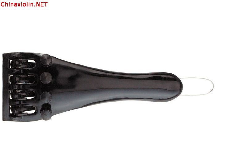

           对于刚刚开始学琴的孩子来说,调音是一个很难的步骤,我都不敢说我现在自己调的音百分之百正确,更何况是一个刚学琴的孩子。 于是乎, 很多琴变成了下面这个样子。
              这个样子的系线板恐怕大家都见过。这个实际上是很不科学的。
  先和大家讲讲指琴师对于系线板的基本要求, 那就是在木材强度足够的情况下,尽量选用较轻的木材,选用较轻的系线板款式。 因为如果系线板的整体重量太大的话,对于琴弦的震动是不利的。 那么如果你装的4个这样的微调的话,重量是多少呢?小提琴的小于没有具体测量过,大提琴我是一个一个量过【谁让咱原来是拉大提琴的呢】。而且大提琴普遍是需要装4个微调的,问题更大。一般的大提琴系线板重量在60-70g之间, 一个普通大提琴微调的重量是12g.  12x4就是 48g。  这无疑对于声音来说是万万要不得的。  小提琴的话我觉得应该也是差不多的比例,有电子秤的朋友闲来无事不妨自己试试。
       所以要说的第一点就是, 微调的数量是越少越好【调音可以满足的情况下】。

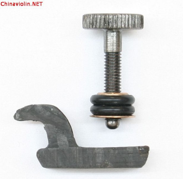

第一种,也是最常见的一种,暂且称为“普通款”吧:
第二种,也比较常见,称之为“短款”吧:
第三种,比较少见,而且需要匹配的系线板,不是所有琴都能用的“碳纤款”

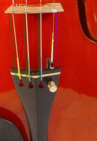

   那么我为什么这样分类呢,这就要和大家说一下他们的基本区别了。那就是他们实际上改变了弦在马子到系线板的可震动部分的长度,也就改变了受力的平衡。看下面的图来解释一下吧。

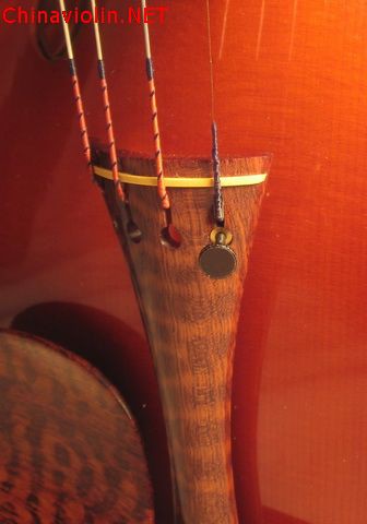

    绿色线是未装微调的弦的可震动【或者说 可扭动】部分,紫色是装了第一种微调后的E弦可震动部分。 那大家相像一下,这样长短不一样的话,整体的震动将是不平均的。 因为琴弦在设计的时候可是为了音色平均在长度,质量,材质,上都要追求平均的。 所以就应运而生了下面的“短款”

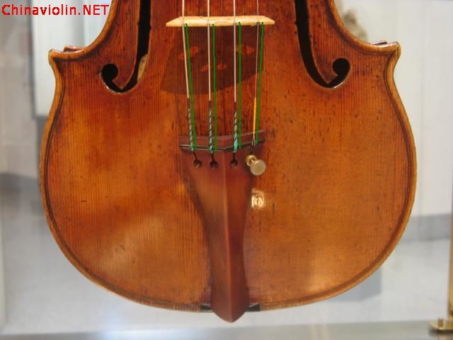

  可以看出,装了“短款”以后,四根弦的的结束位置就基本一样了。基本完全解决了问题。而且因为这种微调是一个小钩子,所以琴弦也就有了专门与之配套的“环形扣”琴弦。 “球形扣”则是与“普通款”对应。
第三种碳纤款则是又一个升级,在四根线平衡的基础上,再在重量上做到最轻。所以有的是百分之百碳纤的,而且都很小。基本可以说是完美,几乎无任何金属结构。这个东西的重量不足1g.

作为微调,好不好用,其中一个指标应该是  “可调整音准的范围” 也即是说,光调整微调不动弦轴的换,音高能有多大变化。  普通款是调整范围最大的。因为可以安装的螺丝长度最长,短款其次, 而碳纤款因为其独特的安装方式,是可调整幅度最小的。
   所以可调整音高范围来说,也就是  :
                                             普通款> 短款 >碳纤款。
那么如果弦断了,需要换弦,普通款的优势优势无法比拟的。  直接使用“球形扣”琴弦更换即可, 短款则需要与之配套的 “环形扣”琴弦。 在中国市场里,“球形扣”琴弦的种类远比“环形扣”琴弦要多的多。而且普遍100元以下一套的普及琴弦都是“球形扣”。 而碳纤款就最麻烦了, 由于其独特的安装方式,需要将系线板整个取下才能安装好。  所以从这几点来看,排序依旧是:
                                                 普通款> 短款 >碳纤款。

如果您的调音水平已经很好,那么还是只留一个微调的好。至于是短款还是普通款,小于建议短款。 如果您稍微有心,不妨看一看网上的名琴图片, 您看上20张照片的话, 我像里面使用短款微调的应该不少于90%。或者可以说,基本上是100%。
