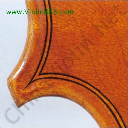

提琴镶线的蛰针部位,是大师们体现自己风格的一个窗户,镶线本身的选用,也有着很大的区别.就连木材也是不一样的.甚至到现在在Cremona有几位大师的镶线是自己手工制作的.
先让大家比较一下,斯式与瓜式蜂尖的区别.
Stradivari
2006-7/200672217038100.jpg
Guarneri
2006-7/200672217131478.jpg
不知道大家看出什么区别来了没有. Strad的尖部对准琴角大概1/3的位置,而Guarneri则是对准琴角的中心.这样产生的视觉效果就是,Strad给人以收敛,文雅的感觉,因为你如果延长上下琴脚蜂尖的走向,他们相交的很早. 而Guarneri则是粗旷的相交的很晚.这也是很他们琴上其他部位的特点相对应的,并不是单一的风格,而是风格的统一.

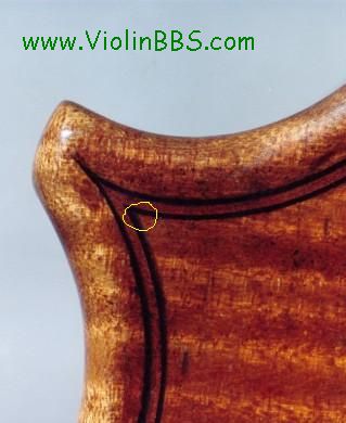

好的镶线,在视觉上不会给人以拼接的感觉,就是说,2条线在休整的时候黑,白,黑的长度由于弯角的原因,不是相等的,而要把这2条镶线的黑,白,黑,完整的衔接在一起并不简单,因为线的长度有限,用于调整的量是很小的.
这个角我认为就不是很完美
2006-7/200672217954219.jpg
大家可以看到,在尖部,明显感觉到下面的中间白线长了,中腰的外部黑线短了, 所以感觉中间的白色部位多了个"拐弯"出来.
机器开镶线槽是不能开角的部位的,因为这个地方很危险,稍大一点的力气或者方向的错误,都会导致面板或者背板自己本身的小尖的折断,这个大家在挑琴的时候可以注意一下,就是这个位置.

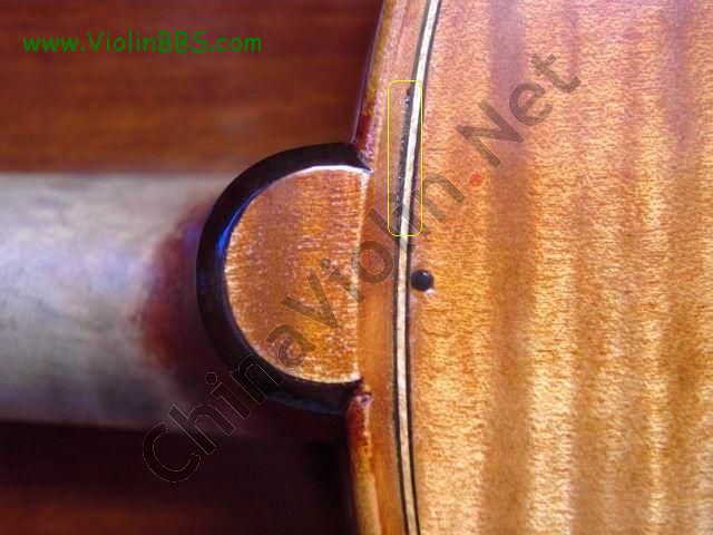

而镶线槽本身手工开的话,开的过大,会留下一条黑色的空洞.借用一张别人的图片,希望照片主人不要K我.不过他自己说这琴是好的不能再好了.....
2006-7/2006722172434824.jpg
这个东西就是了.......
好的镶线蜂尖的针壮部位,有的是逐渐变细的自然风格,也有很硬朗的顶端甚至成矩形的.这个只是风格问题,大家要看的就是,突出的黑色针状的长短是极为近似的.这个东西说起来简单,实际上是很难的一步.
