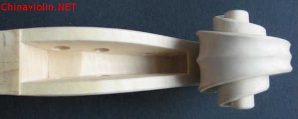

摘要: 众多挑琴经验都很好,学习了,今天说个琴弦槽的加工挺能看出水平,弦槽底部.侧壁,要光滑,平整,顺畅,槽口宽,底窄,规矩,如图:
众多挑琴经验都很好,学习了,今天说个琴弦槽的加工挺能看出水平,弦槽底部.侧壁,要光滑,平整,顺畅,槽口宽,底窄,规矩,如图:2009-12/2009121222724884.jpg 2009-12/2009121222848249.jpg

真是如此。我有一把琴已经咬断了两根四弦,后来才发现是槽口不够宽的缘故。有一根还是尼龙线呢,好心疼。

<P>琴槽很干净 不过不是重要的</P>

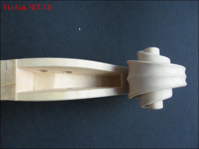

引用 auxint 2010-1-24 13:56
体现了严谨、精益求精的作风,体现了加工水平。脸面都不肯好好做,肚子里的能信得过?<br/>楼主的琴头和弦槽堪称出色! showimg.jpg <br/>

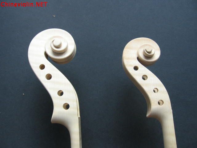

引用 auxint 2010-1-31 14:06
<p>琴头的螺线更敏感</p> 螺线.jpg <br/>按数学公式绘制的,最符合自然规律,最美!

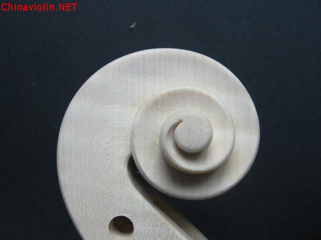

麻烦楼主老师给你们家宝贝来个侧面特写
引用 平常心 2010-3-27 16:16

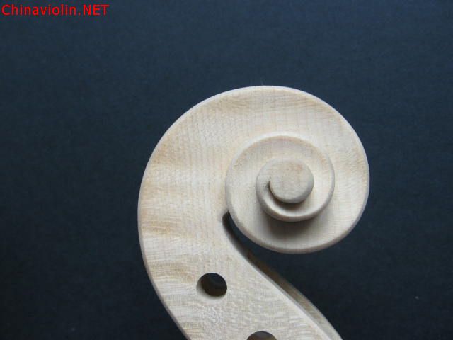

如题,规规矩矩很重要,有时间时再拍张内部的图, img_0567_1.jpg <br/> img_0568_1.jpg <br/> img_0569_1.jpg <br/>

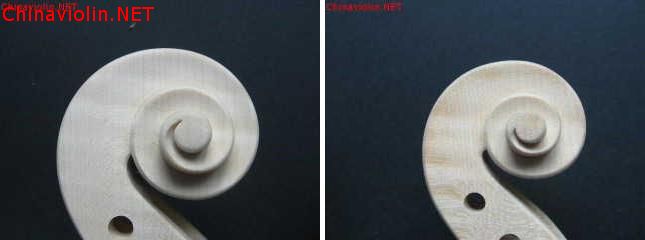

引用 auxint 2010-3-28 20:46
<div class="quote"><b>以下是引用<i>平常心</i>在2010-3-27 16:16:00的发言:</b><br/>如题,规规矩矩很重要,有时间时再拍张内部的图,<br/></div> head.jpg <br/><br/>所见到的最接近对数螺旋线的琴头。<br/>松开的画卷,蜗牛的螺壳,天文量级的星系遵循同样的规律。<br/><br/>提琴是艺术和技术的结晶,艺术和技术都是精益求精的,<br/>琴头反映了制作者艺术技术科学和品质等多方面的修养。<br/><br/><br/>
