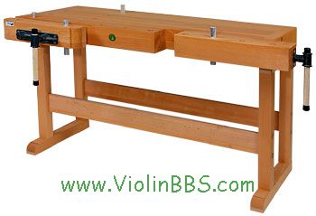

第一个,开销大户,制作台
2006-8/200681414522676.jpg
这个是德国学派的制作桌,和意大利的非常不一样,桌面的后面通常有个长槽,我不知道它干吗用的。。。不带抽屉 。在Cremona一个2米制作台,价格600欧元不带运费。
1.131,00 EUR (incl. VAT

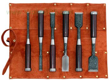

平铲
2006-8/20068142434163.jpg
和圆铲对应的,用来做平面的切削,开琴头槽等工序。

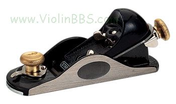

9号半平底刨
2006-8/2006814274214.jpg
角木,侧板厚度等需要用他,小巧。在用做刨侧板厚度的时候需要另配“齿刃”。学做琴,第一个要学会用的就是它。回想当年...不知道他给我留下多少个水疱.....60,32 EUR

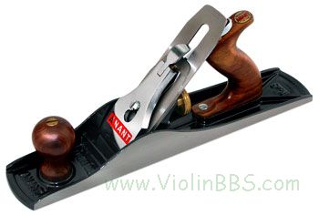

5号Jack刨平底刨
2006-8/20068142122409.jpg 较大,用于在音板拼接以后,刨出和侧板相互粘接的平面 30,86 EUR

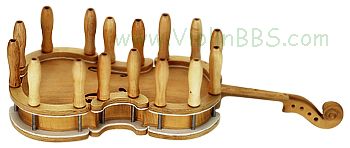

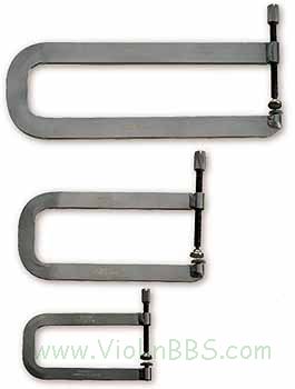

合琴夹子。 顾名思意 118,00 EUR
2006-8/2006814220157.jpg

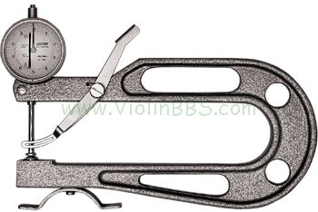

厚度千分表。 测量音板,侧板的厚度表。精确到0.1毫米。
2006-8/20068142224213.jpg

<P>低音梁夹子。粘贴低音梁的必要夹具
</P>
<P> 2006-8/200681423241833.jpg </P>
<P>音板拼缝夹子。至少3个
</P>

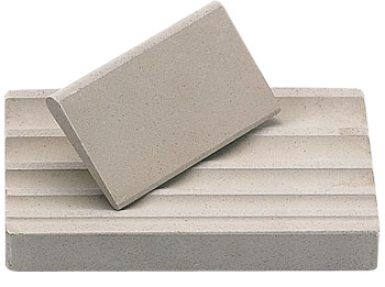

<P>  高品质磨石. 一般用日本的,至少800#,1000# 3000#各一块. 我的最高号是12000#. 2006-8/200681419135372.jpg
好的磨石,打磨不但快速,而且自身损耗慢.石头在使用之后,一般要用专用的平石在把磨石打平一下,不然表面很快会边的不平.</P>

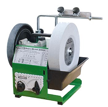

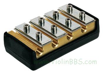

<P>  高品质砂轮机.
</P>
<P> 2006-8/2006814191836319.jpg </P>
<P>这个东西贵的一塌糊涂. 一个朋友买了一台,质量好的没的说.虽然贵,但是绝对的物有所值.他一般用来用来粗磨圆铲和平铲的外型与弧度.铲刃是有2种的,中国和日本的一般是双面贴钢的,一般不用机器,因为很软,消耗快,而欧洲品牌的一般很硬,一般都要使用机器. 用这个机器的结果就是....一个绝对完美的刃,象镜子一样.  而且是水砂轮,不必担心退火.上面的组合架,可以有很多配件组合使用.每一个都单独出售....</P>

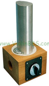

引用 克雷蒙那人 2006-8-15 00:10
<P>烙铁.  侧板和衬条的弯曲就是由他加热完成的. 加热温度大概在190-220度之间. 烤侧板可是说是一个比较谨慎的工作,因为统一厚度为1.2MM可是要弯曲的程度又很大,一但烤坏断掉,又没有同一快木头上足够的剩料的话....
</P> 2006-8/2006815094985.jpg

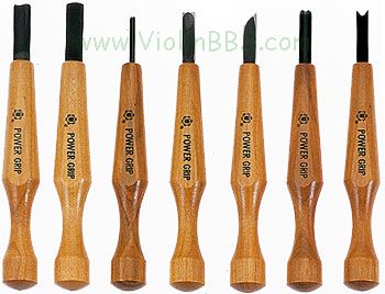

<P>雕刻刀 2006-8/2006815233415512.jpg </P>
<P>  一般是专业从事雕刻艺术用的,但是,其中的V形刀在提琴制作中,被用于做镶花提琴的花纹.操作程序就是现在侧板上画好草图,然后用V形刀雕出一道浅沟,然后在里面抹上乌木的粉末,粉末中拌有胶水.干后在磨平.很费时间的工作.</P>
<P>手刀
</P>
<P> 2006-8/2006815234011547.jpg </P>
<P>很基本的工具,每天都要用,最基本的要有3,4个刀型.上面这个是最普通常用的.</P>
<P> 口袋刨</P>
<P>
</P>
<P> 2006-8/200681523469478.jpg
主要用与琴颈的安装和音板外形的修整</P>

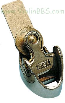

<P>拇指刨</P>
<P> 2006-8/2006815235013901.jpg </P>
<P>基本上是铜制的,出了一个做音梁的为平面刨外,其他的都是弧形的底面和侧面.一套基本是为4到5个,用于音板厚度的制作.</P>
