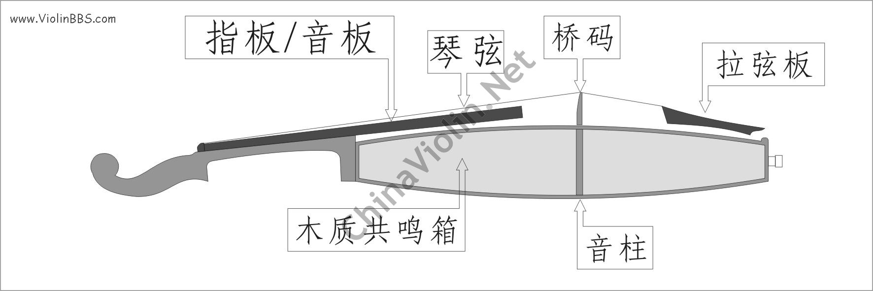

请看以下(木提)的结构:
我先解析一下(木提)的工作原理:
首先通过琴弦的“颤动”产生最基本的“频率”就是常说的“音”,此时琴弦所产生的物理能量非常“弱”声音很小,只能是演凑者自己能感觉得到。
 琴弦产生的物理能量通过(桥码)传递到(木质的共鸣箱)共鸣箱在琴弦的物理能量的作用下,产生“震动”作用并且与琴弦的震动“频率”(异步/反相/谐振),为什么是异步和反相?因为共鸣箱自身是没有声音的,必须是受到外部的作用力才会引起作用,所以共鸣箱的声音是比琴弦的声音是迟一步,并且是“相位”相反的,但是频率相同。
 琴弦的物理能通过桥码传递到共鸣箱,并且带动共鸣箱的作用将声音放大,这完全是一种物理性质的能量放大过程。 所以(木提)对木材质量的要求非常高,否则会直接影响整体声音的效果。
