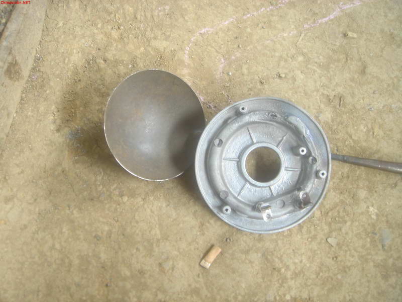

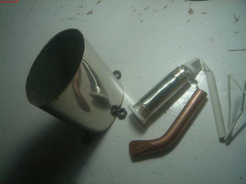

原来计划去翻砂车间铸造,可到了翻砂车间,老师傅看了我的东西以后,说这点小东西用不了他们的大锅,叫我到隔壁的铁匠铺搞。

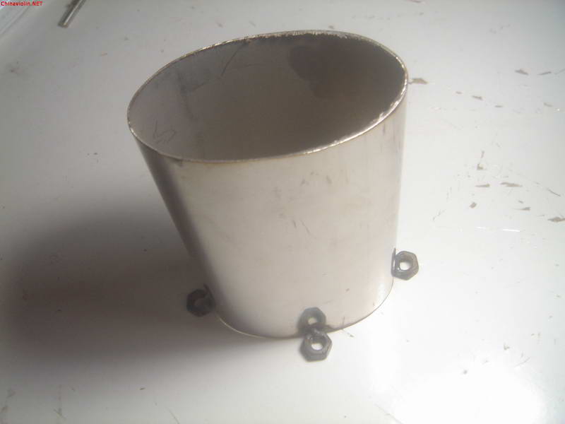

材料:1、直径60mm不锈钢管,长度120mm;
        2、150瓦外热式电烙铁芯,铜质电烙铁头;
        3、废旧电饭煲发热盘;
        4、铁勺(炒菜的大铁勺)。

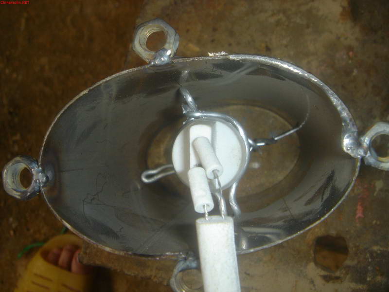

先把不锈钢管压成椭圆形,底部焊上四个螺丝帽。
本来想搞电烙铁芯是活动的,觉得太麻烦,最后做固定的(其实,这种芯子也不是那么容易烧的)。
[upload=jpg,dsc06800.jpg--]UploadFile/2010-5/20105221830110731.jpg[/upload]
[upload=jpg,dsc06801.jpg---]UploadFile/2010-5/201052218304751666.jpg[/upload]
[upload=jpg,dsc06804.jpg---]UploadFile/2010-5/201052218313856374.jpg[/upload]
[upload=jpg,dsc06805.jpg---]UploadFile/2010-5/201052218322256731.jpg[/upload]
[upload=jpg,dsc06806.jpg---]UploadFile/2010-5/201052218331799740.jpg[/upload]

我也在琢磨这事,不锈钢管是个启发,城市里找不到熔铝的火源,家里的天然气不知行否?建议不用焊螺母,可在铸铝端部钻眼套丝,找石棉垫,固定在槽钢上,易于台钳固定,烙铁芯也可用内热式钻眼插进去,就是可更换的了,

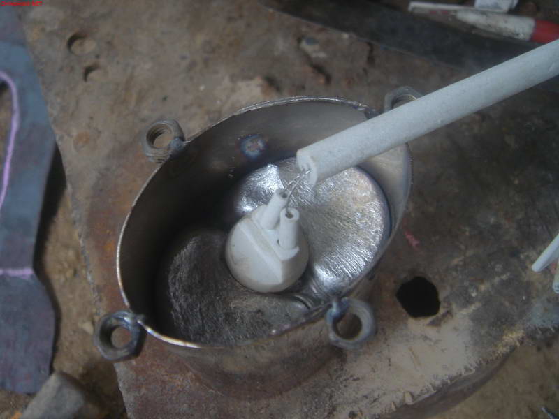

我听师傅说铝的熔点比铁低得多,所以就用炒菜的大铁勺来装铝合金。<br/>家里的天然气不知行不行,平常炒菜发现,好像红外线的那个火力不错,望做过实验的朋友透漏一下。

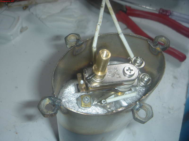

铸铝的时候我没有注满,留有30mm的空位,准备安装一个电熨斗用的温控器。

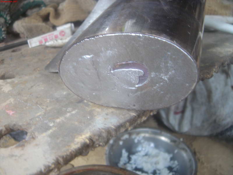

<p>铝冷却后的收缩率很大,易与壳体分离,冷却后脱掉不锈钢筒用最好,但铸造前头部“灌水”口必须增加足够收缩量的“水口”,以便“铝水”冷却后使之烙铁顶部平整美观,不然顶上会有一个凹陷的“天坑”。</p>
引用 老腾 2010-5-23 14:48

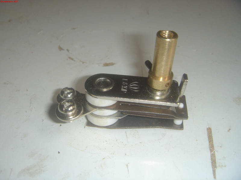

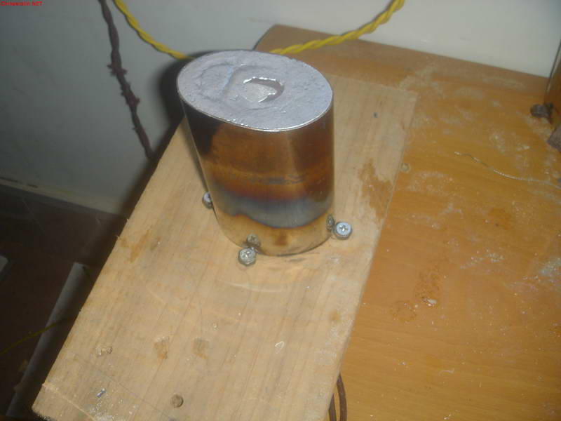

铸铝的时候,模型的头朝下,盖在钢板上,铝水是从底部灌入的,所以不用担心,头部绝对是很平的。<br/><br/>不锈钢的头朝下,铝水从底部灌入。<br/>[upload=jpg,dsc06808.jpg---]UploadFile/2010-5/201052314492128368.jpg[/upload]<br/><br/><br/>灌到这个位子就好了,留一点位置给温控开关。<br/> dsc06809.jpg <br/><br/><br/>看,头部很平的。<br/> dsc06810.jpg <br/><br/><br/>这就是温控开关,电熨斗用的,6元钱买来。<br/> dsc06815.jpg <br/><br/><br/>温控开关装好了,一定要注意绝缘,我用电表摇过的。<br/> dsc06817.jpg <br/><br/><br/>先固定在桌子上,试一试。<br/> dsc06821.jpg <br/>

<p>哈哈,原来天坑在下的,好。铜棒被铝包围得多些更好,电烙铁芯传热扩散快更耐用的</p>

忘了装一个指示灯了,明天给他安个指示灯,要不然搞不清楚甚么时候是加热的,甚么时候是断开的。<br/><br/>得到一个意外收获,因为不锈钢导热不太好,所以上部很热,而下部因为是空心的,不算太烫,一点都不烧桌子。

引用 老腾 2010-5-23 23:27
经过试用,个人感觉好用,算是成功吧。<br/>下一步想在靠近底部的不锈钢桶上钻一圈散热孔,以减少热量对底座的伤害。

<p>说得对!绝缘很重要,安全很重要。<br/><br/>防止漏电的措施主要注意以下几点:<br/>1、铸铝不能超过云母绝缘垫片,距云母片顶部5-6mm即可。<br/>2、铸铝前和铸铝后都要检查引出线处的云母垫片的完好,引出线不能碰到铝铸件。<br/>3、安装温控器时,电烙铁的引线要套上小磁管。<br/>4、做好后,要先测量绝缘,确认没问题后才能通电。<br/></p> dsc06809.jpg <br/>

<strong><font color="#0000ff" size="5">呵呵!“<font color="#99cc00">老腾</font>”老师您18楼图片中的那个电热丝拐弯处与外接的绝缘瓷管,最好要固定并有良好绝缘。不然,一是电热丝很容易折断;二是绝缘瓷管也很脆弱,易碎易断;三是通电时裸露电热丝若碰到其他金属物,会有危险!善意提醒,有错勿介意哦!呵呵!</font></strong>
