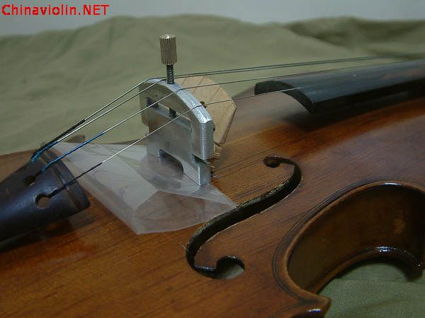

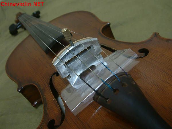

摘要: 看了国外“大炮”视频里调琴大师在不松弦的状况下,很方便的取出了琴码,这东东,很合适修码用,仿做了一个
刚表态过的朋友 (1 人)
引用 云浮 2010-2-2 00:08

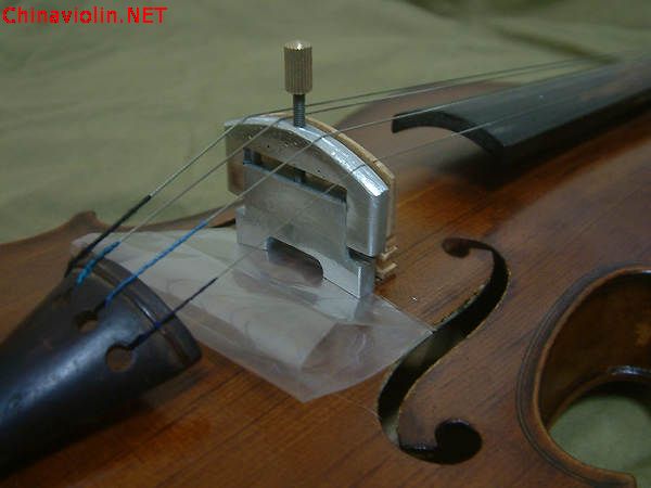

麻子铝合金的,脚太硬,准备给它穿双软鞋子,以保护琴面。不足之处仍在改进中。
引用 云浮 2010-2-2 00:13
试用了一下,真的挺方便,升起琴线,取出琴码,再放入琴码......居然没走调

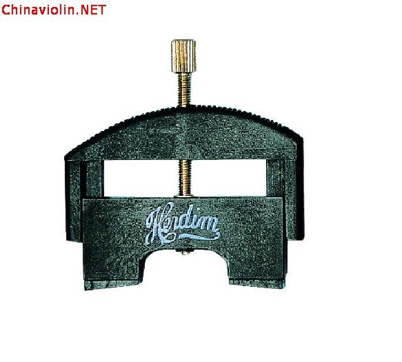

123123.jpg <br/><br/>顶端的锯齿还是要有比较好,防止琴弦滑落,整个的厚度似乎应该在薄一下。&nbsp; 楼主的动手能力还真强

<strong><font color="#0000ff" size="5">在赞叹楼主“<font face="Verdana">云浮</font>”朋友的动手能力和欣赏“小于”老师介绍的顶端有齿纹的“取马器”之余,因对在什么情况下要用到取马器,即对其功用不甚了解而较为困惑。在偶看来,一般情况下若要换到马子了,必定要牵涉到面板的。有“高压线”架在上面,这底下是没有多大可以尽情发挥的余地的!所以,偶很想了解这“取马器”在什么情况下使用。望“小于”老师或别的老师方便时能就其作用赐教!多谢!</font></strong>

<div class="quote"><b>以下是引用<i>zyw8000</i>在2010-2-2 15:39:00的发言:</b><br/><strong><font color="#0000ff" size="5">在赞叹楼主“<font face="Verdana">云浮</font>”朋友的动手能力和欣赏“小于”老师介绍的顶端有齿纹的“取马器”之余,因对在什么情况下要用到取马器,即对其功用不甚了解而较为困惑。在偶看来,一般情况下若要换到马子了,必定要牵涉到面板的。有“高压线”架在上面,这底下是没有多大可以尽情发挥的余地的!所以,偶很想了解这“取马器”在什么情况下使用。望“小于”老师或别的老师方便时能就其作用赐教!多谢!</font></strong>
<div align="right"><font color="#000066">[此贴子已经被作者于2010-2-2 15:42:24编辑过]</font></div></div>
<p><br/>&nbsp; 琴马的马脚,在放松状态下,其实不是完全吻合琴身曲线的。而是中间略微下凹的,这样在装上琴弦以后,马脚反而以完全吻合的。&nbsp; 所以在试的时候就要上琴弦,如果上弦以后不吻合,就要拿下马子修整。&nbsp; 这个动作如果没有这个“支撑器”的话,琴弦要放松很多,等我修整完毕,要放回马子,从新调弦,然后发现又有其他不吻合,就又要放松琴弦,重复一样的动作。 在这个过程中我还要冒琴弦刮伤面板的风险【专业制作师都会垫东西防止这个情况】。<br/><br/>如果有“支撑器”,我就不必来来回回重复这个调弦动作几十次。<br/><br/><br/>之后的琴弦定高度也是, 比如我要做到3.5,现在是5mm, 我稍微去掉一点,还是要反复重复上琴弦这个动作。<br/><br/>所以“支撑器”就是节省了一个动作的时间。 还是非常实用的。 。。。。。虽然。。。。。。。<br/><br/>我没买。。。。。。。。。。。<br/><br/>要问为什么。。。。。。。。。。。。<br/><br/>要买的东西太多了。。。。。。。。。。。。。。。。。。<br/></p>
