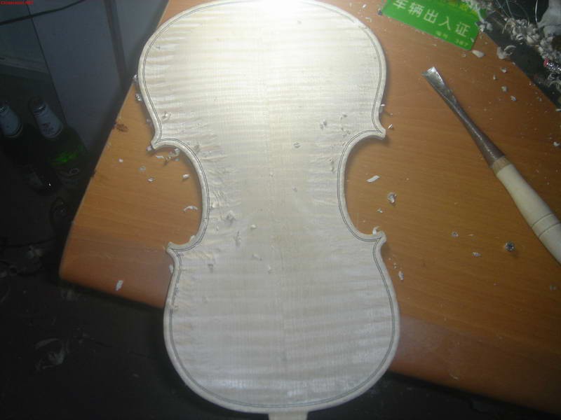

摘要: 自己制作的琴现在总算把琴框搞好,开始搞衬条和饰缘线了。由于是第一次玩,所以感觉饰缘线很难,特别是刻槽最难,很不容易刻得符合要求。

    very  good !祝贺!如不是拍照角度误差,两线间宽度,肩部比底部好象略大,哈哈![放大后,看]。

<p>应该是拍照角度问题,其实是一样宽的。</p>

哎呀 老腾很犀利啊....左上角的不错...&nbsp;

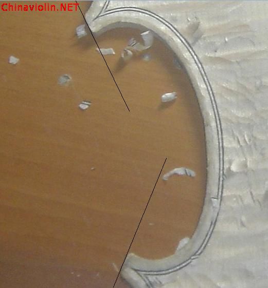

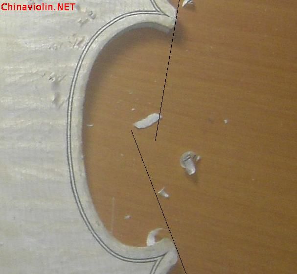

<strong><font color="#0000ff" size="4">呵呵!第一次“刻槽”镶“饰缘线”,“<font color="#99cc00">老腾</font>”老师能够“整”得这样规矩、齐整,这样品貌端正,这样合乎标准,真的是相当不错,相当难得!真的是不容易得很!我是横看竖看,越看越眼馋。从内心发出赞叹,喜欢得很!不过,为了避免又让人说我“光说好话”,也来说说我认为的不足之处,以提供给“<font color="#99cc00">老腾</font>”老师作参考。我觉得C角顶端做成这个带有圆弧的样式非常好!要比直接一刀平的好看!但似乎觉得几个C角顶端弧度角度的切线都不一样的(如图所示)。不知是我看错了,还是真如我说的那样?抑或这个本来就不是什么问题,纯属我之杞人忧天?但切勿误会了我哦!呵呵!<br/></font></strong> 截图1.jpg <br/> 截图2.jpg <br/>

<p>老腾,边没有出好就嵌线这是大忌。<br/><br/>这样的话会导致嵌线也跟着不流畅<br/><br/><br/><br/>至于8000老师所说的:我觉得C角顶端做成这个带有圆弧的样式非常好<br/><br/>这是最后修光的事情,现在不圆,以后肯定会修的圆润的!<br/><br/><br/><br/>老腾的功力,我刚开始判断是两年以上的制作经验,现在来看,超过三年的制琴经验了!</p>

jaban老师是制琴的行家,能得到你的肯定真是很高兴!<br/>琴边我是已经固定了(琴角还没定型),镶线流畅性不够完美,是我技术不够娴熟的原因,谢谢你的指导!<br/>再努力,下一步把面板的镶线搞得更好一点。<br/>8000老师提出的琴角问题,我真的还没想到,虽然以前也学习过这方面的东西,但是到实际做的时候。。。。。。这几天要赶快充电。

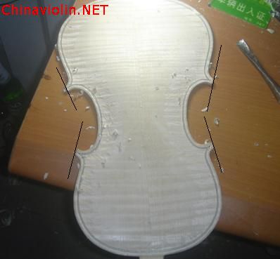

<p><strong><font color="#0000ff" size="4">呵呵!尊敬的“<font color="#99cc00" face="Verdana">jaban</font>”老师您好!我前面帖子中的意思表达不准确。我是说,我感觉“<font color="#99cc00">老腾</font>”老师做的这把琴的左、右两边C角顶端切线角度不够一致,就是我画线想表达的意思(又加了图示)。如果顶端是一刀平的大概可以看得更清楚一些。<br/>您是这方面的专家,真诚地向您请教。如果方便,麻烦您给我们说说琴角制作方面,比如C角的形态与流派渊源等有关知识(以前“<font color="#ff0000">小于</font>”老师讲过蜂尖)。若得赐教,不胜感激!<br/></font></strong></p> c角.jpg <br/> c角2.jpg <br/>
