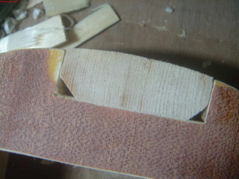

今天修角木时,修小了一个角,本来可以重新换一块的,但是只是小了一点点,所以我干脆采用补的办法,就是下面照片上那个有夹具的角。

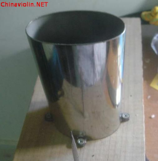

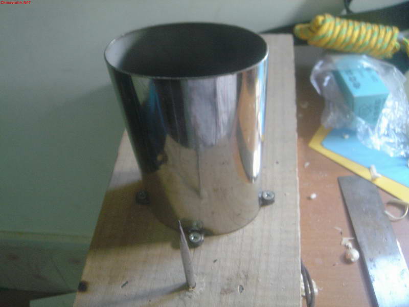

弯侧板的烙铁也是我今天自己制作的。我用不锈钢管打成椭圆形,四周的底部焊上四个螺帽,固定在木板上,中间放一只100瓦的白炽灯。
计划过几天去找几只废旧电饭煲的发热盘,熔化以后灌到不锈钢筒里面,把白炽灯改成150瓦的烙铁芯(活动的,坏了可以换),再加装一个电熨斗的温控器,温度可以调高调低,搞它正规一点。

需要注意的是,角木的年轮要指向琴腹的中间,如下图

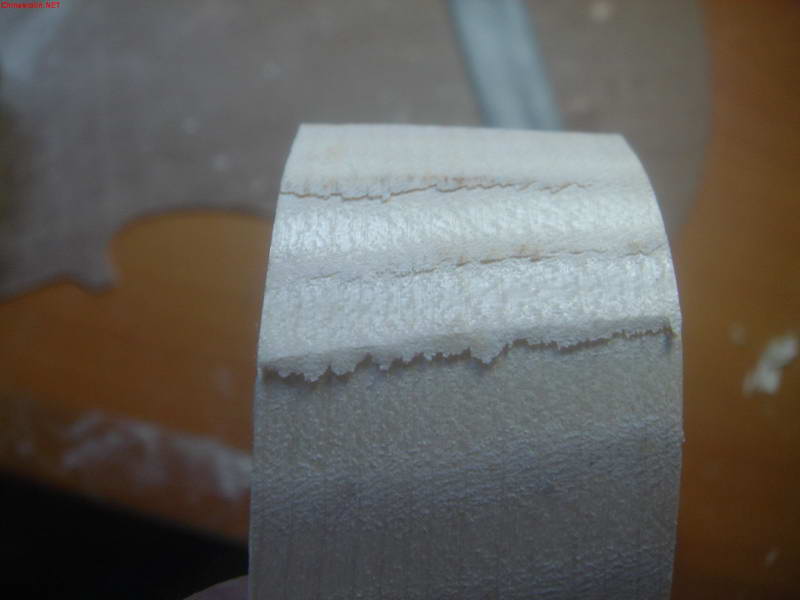

没想到最难的地方出在侧板上,看看下面的图片,弯侧板时侧板断了!好在还有一块备用的,希望大家帮分析一下,支一支招。<br/><br/> dsc06777.jpg <br/>

好像是要把侧板‘搞潮’点在弯的吧。
引用 老腾 2010-5-17 23:08
我也是泡了水的,不知为什么还要断,而且都是断在虎纹的地方。
引用 老腾 2010-5-17 23:21
我想,问题应该出在以下三个方面吧?<br/>1、木板方面;<br/>2、烙铁方面;<br/>3、操作方面。<br/>但是到底是哪个方面出问题?
引用 sunshunoo8 2010-5-18 08:49
&nbsp;&nbsp; 弧度小了,渐变的速度快了,力度大了?湿度的时间短了?不懂,哈哈!应该是来回,左右拽,渐近的过程。

“老腾”老师,我觉得您的问题可能是出在烙铁上,您的烙铁用灯泡加热存在传热不良的问题,不锈钢管太薄,侧板一贴上烙铁就凉了,板没有被烤软,所以就出了硬伤。<br />如果烙铁温度合适的话弯侧板还是很容易的,希望我的业余经验能够帮助您解决这个问题。

<p><br/><strong><font color="#0000ff" size="5">喔唷!侧板折断了,真的很可惜!偶也估计问题出在这家伙(下图)身上。情况可能就如13楼“<font color="#61b713" face="Verdana"><b>枫杉传奇</b></font>”老师之所说,这个不锈钢加热筒的温度不够热。是否应该考虑改成用电热丝加热的,但这样必须用石棉或耐火材料予以隔热、绝缘了。具体应该保持在多少温度,须向“<font color="#ff0000">小于</font>”老师请教一下了!期待“老腾”老师早日成功!<br/></font></strong></p> 侧板加热.jpg <br/>

我见过铁锹的木耙干也是弯的,是把木料用汽锅蒸透乘热弯直的。也就是烙铁的热度要热。弯侧板外面还加护板一起弯烤定型。不知到可有点起发。

我觉得也应该是那个不锈钢筒子有问题,正像枫杉传奇老师说的,热量不够。看来明天去找那帮翻砂的朋友,按枫杉传奇老师的办法搞一个。<br/>制琴工作暂停。

<p>‘小提琴制作艺术’书上说的,烙铁加热到水珠滴上去就贱飞了,不能在上面滚,用100MM平方的棉布湿水拧干,折叠放在要弯处的側板上,背面用皮带辅助来弯板【我看象理发店的挡刀布---皮带】。</p>

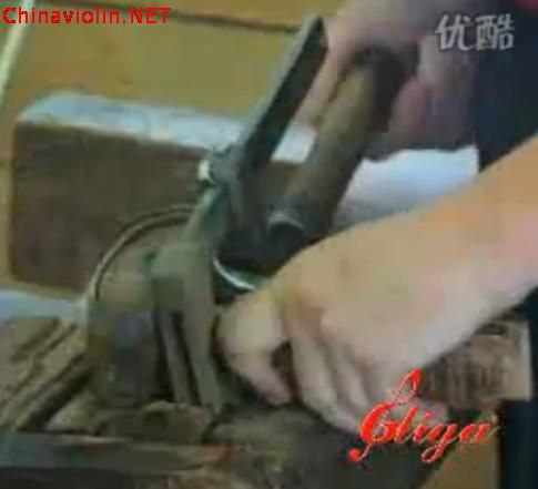

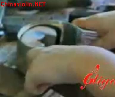

<p><br/><strong><font color="#0000ff" size="5">呵呵!请“<font color="#99cc00">老腾</font>”老师看两幅视频截图,是弯制侧板的。应该用厚帆布或相似材料做一个软包夹来弯制侧板,且估计那个金属加热器的温度不低。具体可看一下这个视频,里面有详细的。视频3分零几秒的地方,就是下面截图的地方。<br/><br/>如果您早已看过或早已知此,敬请原谅偶多此一举哦!呵呵!<br/><br/></font></strong></p> 弯侧板1.jpg <br/> 弯侧板2.jpg <br/><br/><br/><br/><embed height="400" type="application/x-shockwave-flash" align="middle" width="480" src="http://player.youku.com/player.php/sid/XMTQ2NTAxMjc2/v.swf" quality="high" allowscriptaccess="sameDomain"></embed>
