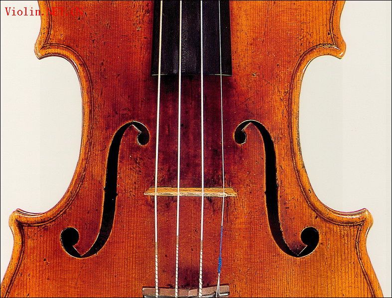

  每个时期的东西  我们主要比较三个地方  琴头  F孔  中腰C曲线

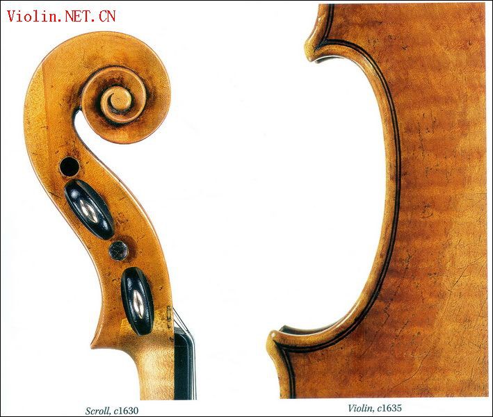

  先看一下老师的作品。
  主要特点
  1  琴头是基本的正圆曲线
  2  F孔平行直立放置  小翅是Amati风格的逐渐缩小走向且宽度对比不是很明显。
  3  中腰曲线是非常女性化的流线,没有任何类似直角的地方,完全的“圆”的感觉。

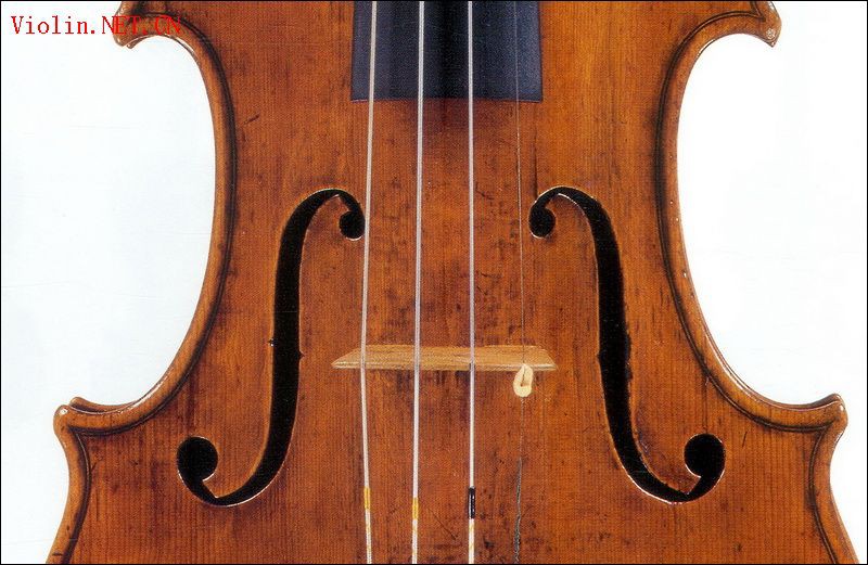

  再看一下Stradivari 早起的作品
  如何?对比一下吧   够不够相似,也许你说,没有什么感觉啊。 那好吧 ,Nicolo 去世以后,看看Stradivari 变成什么样了吧。  这个阶段其实不应该直接叫黄金时期,  我们以1710年为一个分化点, 之前的我们叫他成长期  后面的我们叫他成熟期好了.

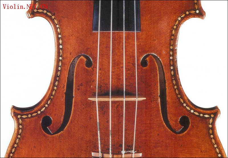

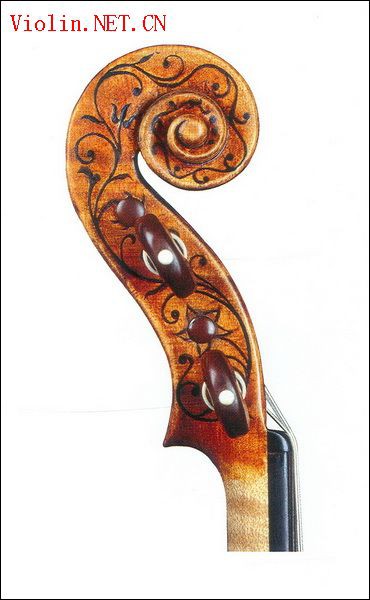

  成长期的Stradivari非常追求手工上的突破,这一阶段的提琴,材料都是极品中的极品,而且出现了大量的镶花提琴,充分展示了他原来木工雕刻的功底。 在风格上也开始有了很大的变化。

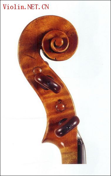

  1 琴头螺旋曲线开始出现重心,不再是正圆,而是倾斜的椭圆曲线。
  2 F孔依旧直立放置, 但是小翅不再收缩 ,而是典型的Stradivari的平行线,而且上下小翅宽窄区别明显。
  3 中腰曲线明显的向“四方”感觉改变。
  琴的整体感觉已经脱离的Amati的女性感觉,而是一种极为阳刚的年轻小伙子的感觉。

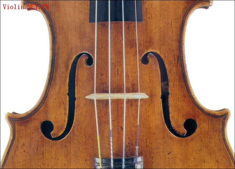

  代表作   当然是我们熟悉的   1715 Cremonese.
  这个时期是上一个时期的升华,所以特点是基本一致的,但是主要区别在于其他地方线条的配合和局部的风格调整。
  1   琴头保持椭圆的重心,但是线条的处理明显老道了很多,不再棱角分明。这个琴头浑然一体。
  2   F 孔基本不变,但是放置略微向中心倾斜。线条优美。
  3  中腰的曲线完完全全的变成的方形的感觉。
