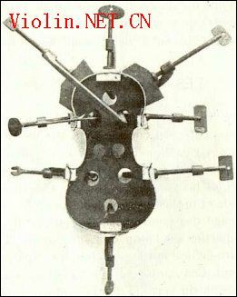

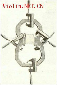

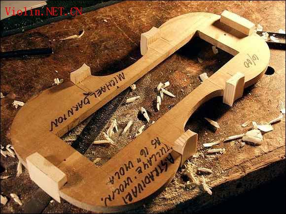

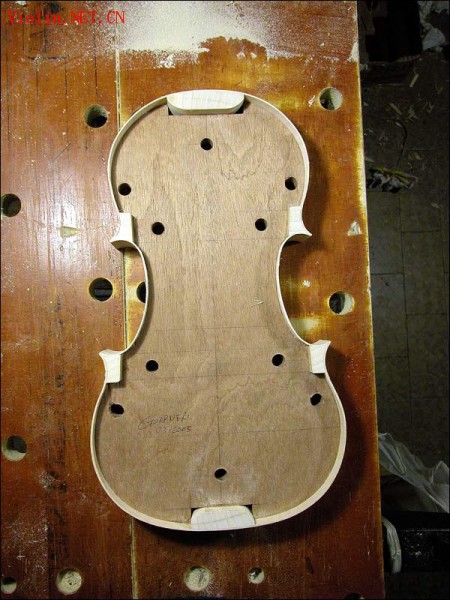

按使用方法, 模具分为两大类。  外模具与内模具。
上面是外模具,下面是内模具。
从图片上大家也就大概看明白为什么一个“内”一个“外”了。
内模具是已模具为基础,从角木制作开始。外模具是以模具为“边框”,从侧板还是制作。那就先和大家说说模具的历史。 内模具不用说了,从Amati开始,Cremona的古典制琴一直是从内模具制作的,倒是这个做法是谁发明的,恐怕在连小提琴是谁第一个做的都不知道的今天,是无法考证的。  至于外模具,历史就简单了很多,所以我们先说一下外模具。

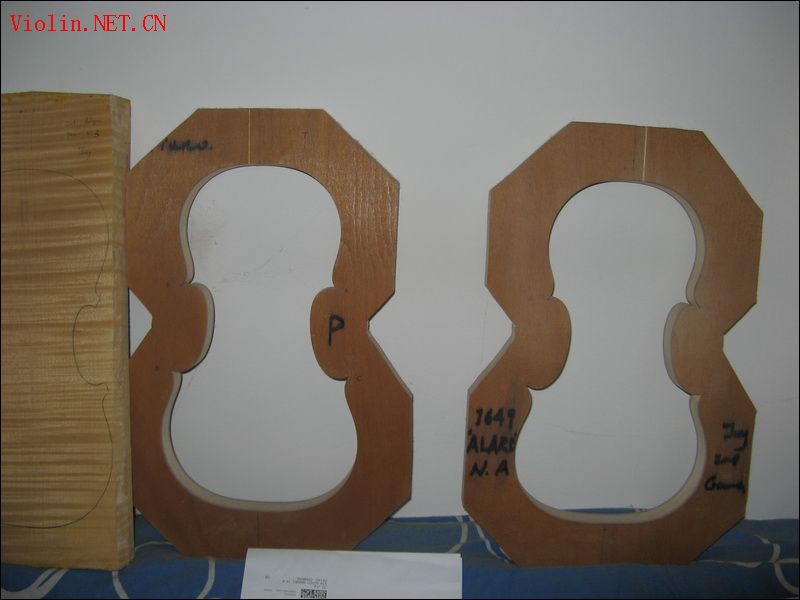

外模具,是由法国人Jean Baptiste Vuillaume   发明的。  此人的介绍意大利文比较全,但是估计大家看不太懂,所以放上一个英文连接供大家查阅:http://en.wikipedia.org/wiki/Jean-Baptiste_Vuillaume
这个人为什么会发明外模具呢,这个和他的做琴方式是有很大关系的。
此人终身热衷于名琴的拷贝。但是,如果你使用内模具的话,从模具制作开始,就会有不可避免的外形误差,在外形确定之前的工作还有角木修整,侧板烘烤,衬条粘结,琴板绘制,外型完成。
也就是说,做好的琴,基本无法与原先的图纸极高的吻合【外型】。 这个人如此热衷于拷贝名琴,太也无比烦恼无法解决模具的“天生缺点”。 【之所以用引号,是因为缺点完全就是优点本身,下面的内模具再给大家介绍】。
所以,这个人希望找到一种,第一步,就直接可以确定琴板外型的制作方法。
于是,外模具出现了。  大家从上面的照片可以看到,外模具就是一个“木框”。中间掏空的部分现在是由机器完成的,具体方法就不说了,因为如果你想自己做的话,还是算了,这个东西不是几万块可以买下来的。 简单说,就是做一个样板, 一个机器根据这个样板,来从一块高约35MM的多层木中,掏出一个与样板完全一样的窟窿。
如此一来,不光角木,衬条怎么变,他始终在这个框里面。 从最开始的图片大家也可以明白,在夹上夹具,侧板基本是与模具完全吻合的。 这样的话,琴板根本不需要侧框完成就可以开始制作了。 因为侧框是恒久不变的形状。 所以外型也就在一开始就确定了下来。 对于完全拷贝名琴来讲,这个优势是内模具不可比拟的。   那么, 既然很多人现在不是拷贝名琴,为什么却依然使用外模具呢?
外模具的优点:
省时省力:有了木框的约束,对于整个侧板的约束,烘烤侧板变得极其简单。很多工序可以同时交叉进行,没有一定的顺序。
时间分配:外模具可以直接从琴板开始制作, 不用等侧框成型。
一个模具,N把提琴:因为音板不需要自己单独模具【所有外型一样】,所以,用同一个外模具,可以同时制作好几把提琴。
厚度准确:因为音板在粘接以前,里外弧度都已经完全完成,所以最后的厚度是可知的。
容易掌握:有了这样一个框    手工不精准的,一样不会出什么大问题
缺点:
千篇一律:所有一个模具的提琴,都是完全一个样子【外型】, 无法更改。
不够严谨:琴边到模具的距离很难做到一致。因为侧框与琴板粘接时,模具已经去掉了。
应力较大:侧板其实是琴本身应力的一个比较大的来源。外模具在合琴时,为了使侧框与音板吻合,需要在很多地方挤压模具【从模具中拿出来,侧框会自己自然形变,因为衬条的原因】才能与音板粘和。
外模具说完。下面是内模具。今天就只介绍内模具最精髓的后镶线做法【一次合琴】。先镶线在我看来是一个内模具与外模具折中的做法,结果就是左右都没顾上。

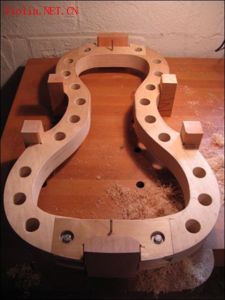

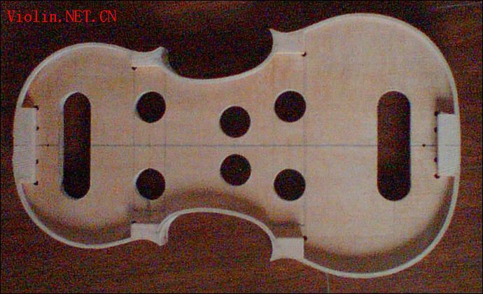

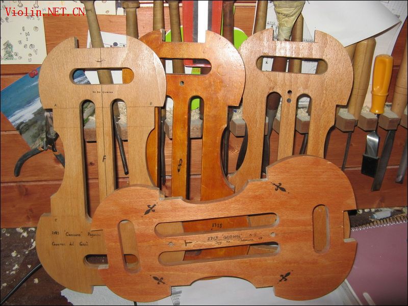

这个就是当代典型的Cremona式的内模具了。有的朋友会问,内模具就内模具吧,还拽什么Cremona式啊。因为,内模具是大部分制琴师的最爱,所以为了自己的使用习惯,或者为了达到更好的侧框效果, 内模具的样子可以说也是千变万化。 随便找了几个。看看你认识不,

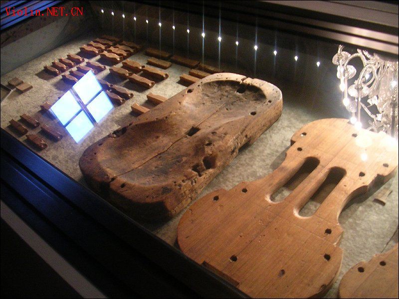

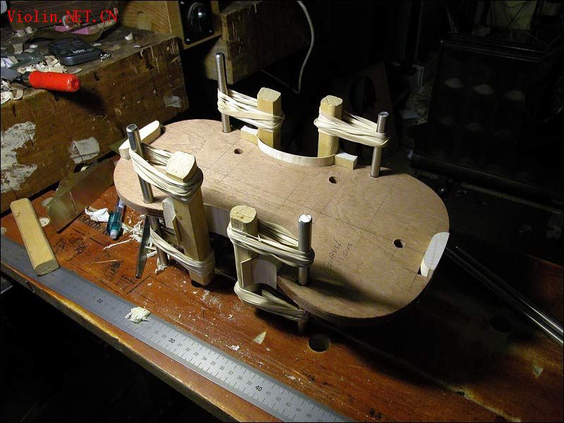

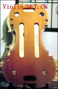

因为小生还是无限喜爱内模具的,所给大家讲讲为什么这么多不一样。又是圆窟窿又是方窟窿的。这一组照片的第一张,是Stad博物馆里面的他老人家的御用模具,上面的小孔是因为当时的侧板粘接方式。同一张照片左上的那一堆小木棍就是当时的夹子,是这样用的:
中间一个大方框的模具,是因为这样可以再琴的四周任意地方加夹子。但是模具容易变形。
只有比较大的圆洞的,也是用现代的家具,大窟窿是为了让夹头伸进去,去掉很少木头,不易变形。

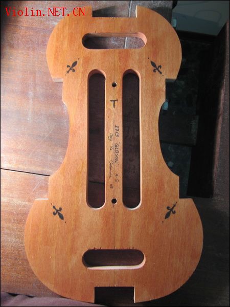

最开始的照片, Cremona式模具。中间四个长条窟窿用于夹具,轻便,但是中间的框架还在,不会变形。
那么说道一开始我说那个模具做的外行的人,我说的是什么地方呢,请大家注意中间的四个角木的方形开口。大概是一个长宽比1比2的长方形。那么大家说了,就这么玩意儿,你就说别人的不是这个形状就外行了? 是不是太草率了。非也。

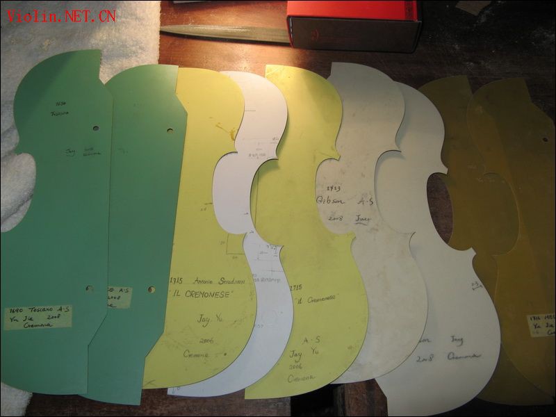

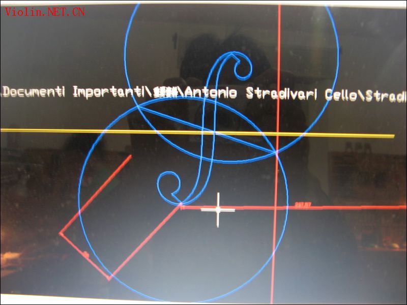

很多朋友问怎么画模具,怎么画图纸,这个需要一个电脑软件,一句两句真的是不可能说明白的,简单说就是用AutoCad软件,结合高清扫描图纸,用电脑制出1比1图纸,打印,制作塑料样板。
