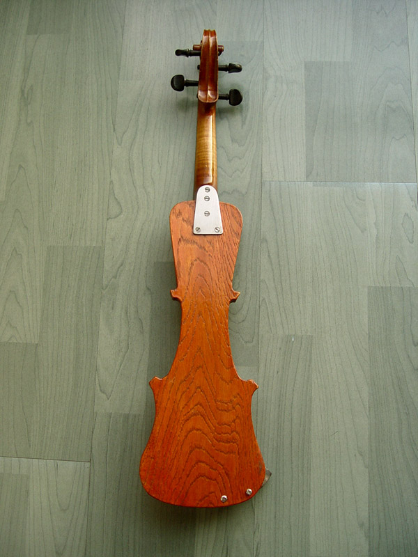

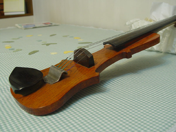

这是我三十年前自己改做的小提琴,几天前把它翻出来:
2007-12/20071231161244864.jpg
2007-12/2007123116137521.jpg
下面介绍一种简单的做法:
首先要有一个琴头,如果自制困难,到旧物店买一把琴,只要琴头、指板.、腮托,没问题即可。
琴板
选一块质量好的硬木板,柞木、曲柳、槭木等都可以,要干燥过的(年头越多越好),无裂纹的。按图上尺寸下料,形状可以自己设计。刨光,周边用沙纸打光。
加强板与拉弦板
最好用1.5mm厚度的不锈钢板,按图中尺寸下料。钻孔(M3即可)、倒凹(M6),以用来上木螺丝用。拉弦板还要为穿琴弦开长型缝,缝宽约2mm。然后要在钳工台上将其折弯,形状参看装配图上的拉弦板侧面形状(方便与装卸琴弦)。
琴码
红木、铁梨木、枣木都可以,琴码越重,琴弦的震动越独立(效果好)。厚度不限。
腮托
将腮托下面与琴板接触面上钻两个孔(M3),另在琴板按腮托的适当位置上,也钻两个与之相配的孔。以供安装腮托。
装配
但了为了加强结构,按图中方法,在指板与琴板之间,按你做琴的实际寸制做一个小木块(松木),用胶粘上。长度参看图中,宽度与指板相同。偶用的胶是水胶。
其他安装办法,如图。有关肩垫,可以自己设计,如果设计不合适,可以问我。

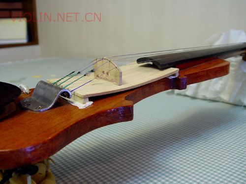

f孔呢?
引用 真尤美 2007-12-31 17:46
声音肯定差。。。
引用 Yalun 2007-12-31 18:20
<B>以下是引用<I>netnz</I>在2007-12-31 17:38:00的发言:</B>
f孔呢?
<P>哦! 忽略了,看看侧面:</P> 2007-12/2007123118204789.jpg

引用 Yalun 2008-1-1 16:21
<P>这个琴是在80年左右做的,当时还没有电子小提琴出现。只有电吉它,加拾音器的,声电两用的那种。偶考虑用硬木板做一把带拾音器的,用电音箱发音不是很好吗,于是就做了这把琴。因为琴本身的发音震动不用面板与背板,就可以把琴做得窄些,便于高把位演奏。但是考虑到小提琴的传统优美的外观需要保留,就做成这个样子。</P><P>可是后来电子部分不好制做,一直没完成。再后来出现了电子小提琴,偶想:偶已经晚了!就把他下放到仓库里去了。</P><P>但是偶要说,这把琴能发音,声音是琴弦的纯震动,因为设计时就不想让琴的其他部位跟琴弦震动。所以个部件都加以考虑。尽管琴的声音很小,可是感觉美极了。没有杂音、狼音、噪音。拉此琴之后,不想拉其他琴了!</P><P>遗憾的是没法演奏,观众听不到声音。不过,练琴用可真好,不影响别人。现在偶开始考虑怎样让她发音呢!</P>
引用 Yalun 2008-1-1 16:32
<P>偶是说能演奏!</P>
