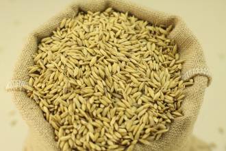

论坛上有用炒过的大米清洁提琴琴腹内污迹的办法,是可行的。但是,第一、大米在受热后,米粒内部的水分会聚集在米粒表面,在表面形成一层粘膜,在摩擦中除粘掉灰尘外,也会粘在琴壁上;第二、大米的表面比较光滑,无法彻底磨去琴壁上的松香粉等污迹。三、如用炒菜锅,还会带进去油污。所以,我认为不是很好的办法。
还是热稻谷为好。稻谷壳毛糙、坚硬,再加一点温度,能磨去牢固的陈年松香污迹。我试用热稻谷清洁过多把老琴,其后琴壁明显洁白,效果很好。要想清洁琴腹的琴友们,不妨也试试。
但要切记注意如下几点:
第一、稻谷必须盛在瓷碗里(半碗足矣),首先放进微波炉里叮上两、三分钟以上,以杀死稻谷内可能生存的虫子。否则,如把害虫卵粘在琴腹里,那就用不着你亲手来拉《梁祝》咯。
第二、稻谷叮烫后,不可马上使用,要凉一下,等手摸上去较热,但紧捏不烫手,才能将稻谷灌入琴腹,以免烫坏琴壁和琴漆。
第三、灌稻谷前,在每个音孔的两边插入一张纸作保护,以免稻谷芒刺伤害琴漆和音孔边沿。
第四、灌热稻谷时,要一手灌,另一手抓住提琴边灌边将琴的两头上下摇晃,让稻谷在琴腹内不停地流动,切不可让稻谷停留在某一处,以免烘坏了该处的琴板。
第五、罐稻谷的动作要快。灌入后,迅速用事先准备好的两块小毛巾盖住两个音孔,两手分别握住提琴的腰部,双手的鱼际(大拇指根部处手掌最大块的肌肉)摁住毛巾,趁稻谷还微烫,旋转着向各个方向用力晃动,使稻谷在琴腹内摩擦的各个壁面、部位和角落,可以很容易地清除松香等污迹。
第六、用力晃动一段时间后,将提琴翻身过来,让音孔朝下,左右晃动,使稻谷从音孔被倒出来。琴面朝下,倒出来的稻谷就不可能伤害琴漆了。
第七、最后,用电吹风的强档冷风从一个音孔向琴腹内各个方向吹入,使琴腹内残留的灰尘从另一音孔吹出。注意!必须用冷风!否则稻谷尚未带出的残留松香灰,会被热风再次融化粘在琴腹内壁上,而且热风还会烘坏琴板。
