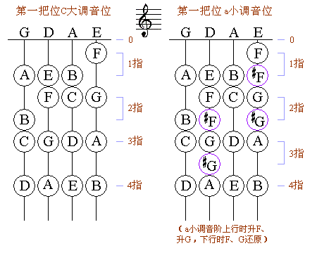

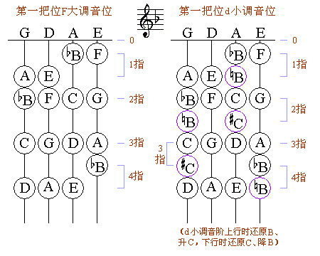

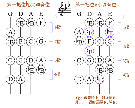

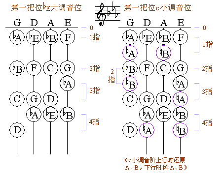

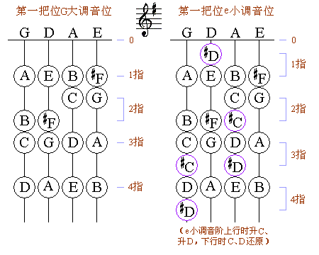

应初学者要求,绘制了第一把位的音位示意图,仅绘制了三个升降号之内的7张,掌握了这些,或许再多的升降号也就不用看图了吧。

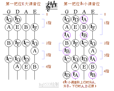

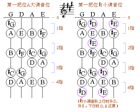

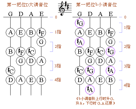

2005-8/2005818144951793.gif 2005-8/2005818145016514.gif 2005-8/2005818145036564.gif 2005-8/2005818145054280.gif 2005-8/200581814519822.gif 2005-8/2005818145124501.gif 2005-8/2005818145139424.gif 应网友要求,再加上4个升号和4个降号(E大调、升c小调和降A大调、f小调)音位图。
2006-8/200683019114782.gif 2006-8/2006830191143446.gif

<P>不好意思,实在是刚接触。</P><P>请问,a弦的3和e弦空弦有无区别,一样吗?</P>
引用 ltq0533 2005-12-29 15:33
A弦的E和E弦的空弦E,其音高是一样的,但音色有所不同。在应用中,什么时候用空弦E,什么时候用A弦上的E,是有一定要求的,这在练习曲中都有指法规定。当然,有些时候,二者都可用。
