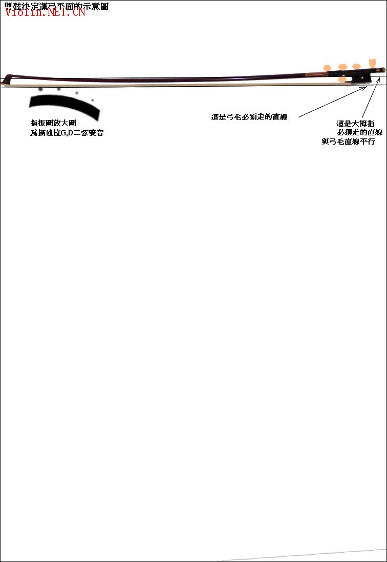

<P>(一)         圖名 : 雙弦決定運弓平面的示意圖2008-11/20081113152628607.jpg
運弓要保持在一個平面上,主角是右手大拇指.因為右手持弓,唯一向上的力是大拇指. 所以大拇指必須走在一個平面上才能保持運弓的一個平面.
例如 ,拉雙弦時,弓毛要在二根琴弦的二個弓弦接觸點所連接起來的直線上移動. 那末,大拇指也必須在同這條直線平行的一條直線上移動. (如圖)    其余四指在整個 "移動" 過程中, 都是,或者說,可以是變動的. 例如在弓根處,食指可以離開弓杆. 在弓尖,小指可以離開弓杆. 等等. </P>
<P>唯有大拇指是最堅定的,不可以離開弓子,也不可以離開那 "一條直線" 的軌跡. </P>
<P>網上有一種說法,說要把大臂的重力放到弓子上. 怎麼放? 大拇指要能夠穩定地移動在那條固定的位置線上, 最好,最容易,最輕松的,不就是由肩,大臂,小臂,手來支持的嗎?</P>

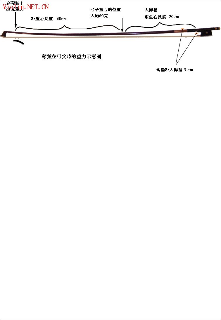

<P>(二)        圖名 : 懸空持平弓子重力示意圖2008-11/2008111315272421.jpg
因為有琴友初學,覺得小指很吃力,問小指到底要用多少力.
在圖中,因為大拇指是唯一向上的,所以依大拇指為向上支點.弓子重心在左邊,如果右邊沒有向下的力去平衡,則弓子就要向左邊掉下去的.為什么祇畫小指來平衡呢,因為小指離大拇指最遠.可以用最小的力來起最大的平衡作用.能相對比較穩定地發揮作用.按圖中數據,小指要用的力是 :
60 X 20 / 5 = 240 克. 這是小指在運弓中需要用力的最大极限值了. 因為弓子形狀不均勻,所以實際上大約200克也可以了.而且在正式運弓中需力會比這更小.而大拇指所承受的力是 60 + 240 = 300 克
有一定水平的人,已可以試試祇用二個手指來平衡這弓子了. (初學者可以加上中指,使得穩定一點.但中指不要用力,)
則小指抵在弓根上,會感受到有一股力在抬高小指. 如果小指任由這股力抬高,則弓尖就向下掉了.
但小指向下用力壓,弓尖就可以升平,甚至升高了. 初學者可以多做做這個動作,來体驗小指是怎樣來感受弓子的重力,並作相應調正以達到預期效果.
平時所說的放松,不要把弓子捏死.怎么做到? 就是這樣做. 大拇指不動,手臂,手腕,都不動.弓子擱在大拇指上.僅僅由小指出力.
(同樣,想要体驗食指怎樣出力,可以把弓子掉頭拿,弓尖放到右面去,就由食指及大拇指來控制了)</P>
<P>這個圖形,這個槓桿力的解說,大家是不是似曾相識呢? 對了, 同我在"勾琴"的貼子里說的差不多. 琴的重心在肩外,肩是主要支撐點,琴的重心由在肩膀后面的腮,壓在腮托上來平衡.使琴不掉下去.
大家會說,你這個 wcying , 搞出來的都是像蹺蹺板一樣不穩定的東西!  的確是這樣的.
如果說,有人對"勾琴"不忿氣,偏要把琴夾死,倒還是可以拉琴的.
那末, 這個持弓就沒得商量余地,是必須像"蹺蹺板"一樣.你硬要把弓子捏死,它會立即給你看顏色.  噢,應該說是給你听聲色.</P>

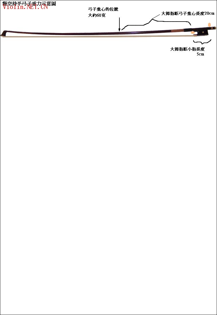

<P>(三)        圖名 : 琴弦在弓尖時的重力示意圖2008-11/20081113152757216.jpg
圖中,弓弦點離弓子重心約 40cm . 重心離大拇指約 20cm. 所以弓子自重作用在弦上的力是  60克x20cm / (40cm+20cm) = 20克. (甚至更小).
要想弦上有正常的60克壓力,就要靠食指來加壓.
圖上,食指離大拇指 5cm.  所以它需出力  ( 60克x60cm - 60克x20cm ) / 5cm =  480克.
這時,小指應該完全不用.
有的琴友說在拉弓尖段時會抖. 我的建議是把小指完全離開弓子試一下. 因為我認為這可能是這位琴友忘了在弓尖段小指要完全不用力. 所以要離開,來確定小指沒用力.
那末,為什么沒 規定 弓尖段小指一定要離開呢? 因為祇要不用力,小指很自然地撘在弓子上,是放松的. 而要硬性地抬離弓子,反而是緊張的. 除非有人天然蹺小指.</P>
<P>我建議的方法有可能解決弓尖不抖.但為什么在弓尖段小指用力會抖呢?解釋不了.
不過最近有琴友提供了一個秘訣. "拉空氣" . 這個秘訣到底好不好? 有沒有副作用尚未知.但到是可以解釋到 "抖" 的問題.
我在試這個 "秘訣" , 到弓尖段時,弓子會不由自主地,每移動幾公分就上下跳動一下.
不知其他試過 "秘訣" 的琴友是不是這樣呢?</P>
<P>順便也算一下, "把大臂重力放下來" 會怎么樣. 先手持弓持平,讓弓尖在琴弦上空. 保持這個樣子,慢慢放下大臂. 當弓尖擱到琴弦上,如果大臂繼續放下,而沒有其他相應措施,則弓子根本不能保持水平了. 會向右傾斜.
所以必須要有相應"措施". 也就是手指發功,強制保持弓子持平. 怎么描述呢, 就是大臂,小臂,手,手指,弓,夾硬扭成一塊.寧折不彎. 由大拇指及食指死命夾著弓子, 手堅持放平,弓子也堅持同手連成一体,持平.</P>
<P>(大力的人想試試的話可要特別小心喔,搞不好會把弓子都掰斷了的) </P>
<P>算算看,假設大臂連全手要落到弓子上是2000克重力.當然是發功在食指上. 那末,以大拇指為支點,琴弦上要受多少力呢? 2000克 x 5 / 60 = 167克.  還是要殺雞的.
再說食指用了2000克力,大拇指要用2180克力,光這二項也輕松不到那里去了,怎么放松?</P>

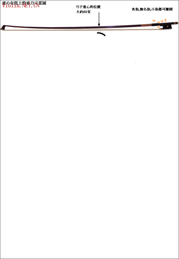

<P>(四)        圖名 : 重心在弦上的重力示意圖2008-11/20081113152835728.jpg
因為弓子重心就在琴弦上,即己有正常的力使弦震動. 所以除了大拇指是必須的,其余都成了可有可無的了. 中指要用多少力? 中指祇要能與大拇指一起,其夾力能拖動弓子走動而不打滑就可以了.  所以當然, 不用中指,也可以用食指及小指,或食指及無名指合用來代替.  四手指都放開呢? 也行,但就不能拖動弓子走了.
所以中指是最輕松的. 因為就算在其他位置(弓尖及弓根), 也不應該試圖用中指出力來改變弓子對琴弦的力度. 為什么? 因為中指與大拇指在一個點上.
一上一下的力是完全抵消. 不能起任何的槓桿作用. 就像"勾琴"中說的, 腮與鎖骨在同一個點上,用再大的力也不能達到持琴的平衡一樣.</P>
