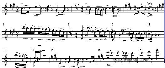

  1.遇到两音一连的情况如何演奏?
(1)两个四分音符一连。连线的第二个四分音符不能拉满,而且音量、揉弦都要比前一个音小些,我建议弓段可以这样分配:第一个音占3/4以上,第二个音占 1/4以下。例如莫扎特的第五协奏曲第三乐章一开始的主题,(见下例第1-3小节);或是莫扎特的第四协奏曲第三乐章中段的插部主题,(见下例第4-6小节)。
(2)两个八分音符一连。同样连线的第二个八分音符不能拉满,而且音量比前一个音小些。弓段分配上:第一个音占所用弓段的3/4以上,第二个音占 1/4以下。例如俗称韩德尔第六奏鸣曲的第一乐章主题(见下例第7小节);或是莫扎特的第三协奏曲第一乐章主题,(见下例第11小节)和莫扎特的第四协奏曲第一乐章片段(见下例第18小节)。
(3)两个十六分音符一连。道理也相同。例如莫扎特的第四协奏曲第二乐章主题,(见下例第8小节);或是莫扎特的第三协奏曲第一乐章主题,(见下例第9-10小节);或是巴赫的第一首(g小调)无伴奏奏鸣曲第一乐章(见下例第12-13小节)。
    总而言之,两个音不能平均分配。
.连续的单个的相同时值的音符如何演奏
(1)连续的单个四分音符:弓速要快,但时值不能拉满。如巴赫的E大调协奏曲第一乐章主题(见上例第14小节);或是莫扎特的第四协奏曲第三乐章中段的插部主题,(见上例第15-16小节)。
  (2)连续的单个八分音符:有时用控制跳弓,例如莫扎特的第四协奏曲第一乐章片段(见下例第17小节);或是用顿弓,自然时值不能拉满;如巴赫的E大调协奏曲第一乐章主题(见下例第20小节)。
   3.两个十六分音符接着一个八分音符:十六分音符要拉得连,而八分音符要拉得断,但断得有弹性。如巴赫的E大调协奏曲第一乐章主题(见下例第20小节)。

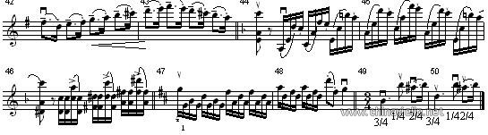

三.弓段与上下弓的选择:
  1.有些弓法宜用上半弓,如维奥蒂第23协奏曲第一乐章副部(见下例第42-43小节)。
  2.有些弓法宜用下半弓,如维尼亚夫斯基第二协奏曲第一乐章(见下例第44-45小节)。
  3.有些弓段不宜太短,如维尼亚夫斯基第二协奏曲第一乐章中(见下例第46小节)有重音的音。
  4.根据生理上的自然规律,正换弦比反换弦顺手,如韩德尔的第四奏鸣曲第二乐章(见下例第47-48小节)。
  5.平静的旋律,弓段得作科学的分配,才有表现力。如韩德尔的第四奏鸣曲第三乐章(见下例第49-50小节)。
