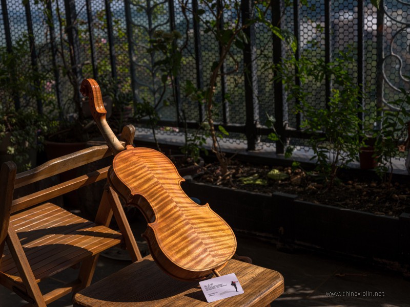

之前有做过一些样品试验,利用Deepseek结合我的实验结果协助分析——
鱼儿:我的小提琴是刷的油性漆,根据我的样片试验结果,发现全程用阳光晒干的油性漆样片效果会更通透好看,而UVA紫外灯晒干的样片显得有点暗淡,有没有什么科学根据?

鱼儿的观点补充:
油性漆的干燥是一个氧化交联反应,所以通风氧气才是关键,用“封闭紫外灯箱”的模式显然是违反科学的,封闭环境就会缺氧使干燥过程恶化交联反应,出现表层快干、内层未固的现显导致油漆暗淡,追求效率,显然会有代价。
