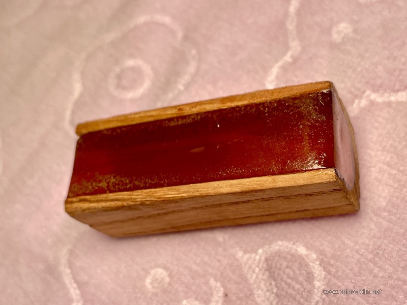

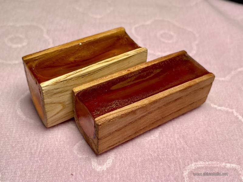

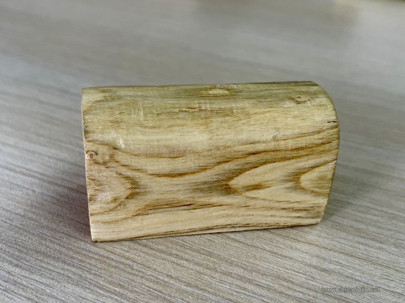

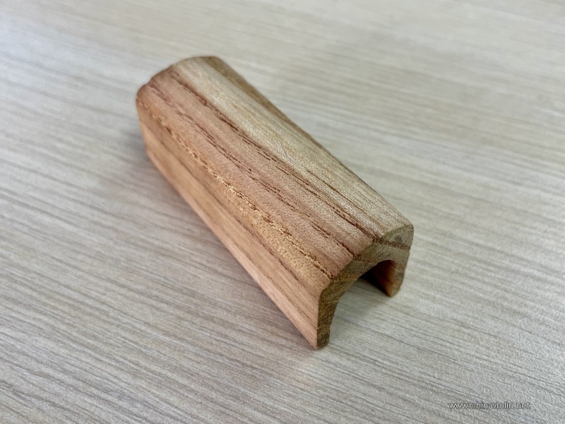

1,控制温度制作, 没有过温问题。
2,配方松香,试用过,无粉尘好用。可以根据自己需要调整配方。
3,快速试验,避免气泡的步骤跳过了,有一些小气泡。

1,要准备各种工具,尤其要控制温度,要避免气泡,成本上不如买一块划算
2,目的是了解松香如何影响音色,制作符合个性需要的松香。在买到的松香不太满意时,可以改造一下。万一贵松香碎了,重新塑形挽救一下。
