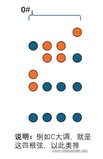

本人初学小提琴,没有音乐基础,各调的音位感觉很难记,于是总结了一些小规律,和大家分享。
如有错漏之处,感谢批评指正。
此方法建立在相对音准,而非绝对音准之上。理论分析如下:
1、首先,小提琴相邻两根弦之间音高相差3.5个全音,而mi和si(fa和高音do)之间也是3.5个全音。mi和si(fa和高音do)是半音关系,所以手指并拢。
因此,在相对音准的基础上,mi和si并拢的两根手指,与往右一根弦fa和高音do并拢的两根手指相同,这两根弦的指法相同,例如G大调的G和D(A和E)弦。
2、然后,小提琴三根相邻的弦,其中两侧的两根,其音高相差一个八度加一个全音。
因此,在相对音准的基础上,fa和高音do并拢的两根手指的手指名,在往右一根弦往前移,例如:fa和高音do是(1、2;2、3;3、4)指并拢,往右两根弦就是(0、1;1、2;2、3)指并拢。0、1并拢即1指和空弦之间为半音。
3、注意,当1指和空弦之间为半音时,mi、si、fa位于同一根弦上,因此第一条分析失效,此手型在每个调的4根弦最多出现一次,其他手型都可能出现两次。但是可以预见,往右一根弦1指和空弦之间为半音,且1指为相对音准的do。
分析结束,以下是音位图以及用法:
