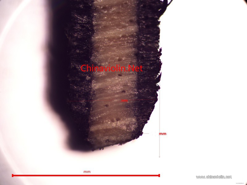

摘要: 我们知道黑白线的黑线和中间的白线是胶合上去的,结构并没有想象中那么紧密,所以弯曲定形时如果跟弯侧板一样用蒸汽去热弯的话,很大机率是会使黑线与白线脱胶分离的,比较稳妥的方法是在干式烙铁上控制好较短的时间 ...
我们知道黑白线的黑线和中间的白线是胶合上去的,结构并没有想象中那么紧密,所以弯曲定形时如果跟弯侧板一样用蒸汽去热弯的话,很大机率是会使黑线与白线脱胶分离的,比较稳妥的方法是在干式烙铁上控制好较短的时间热弯定形(150度),虽然这种定形的效果没有蒸汽好,但可避免黑白线脱胶的问题,而且黑白线本身应力不大,只要能基本弯曲定形并易于安装即可。
个人的操作手法可能略有不同,只是提供一种思路,重要的是得自己去亲身操作。
