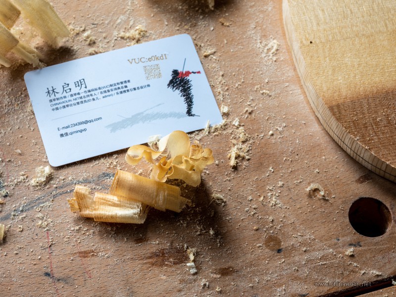

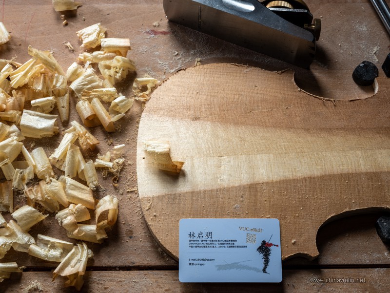

而制作小提琴的木料,以自然风干年代久的为稀少,自然风干10年以上的木材,刨花是这种金黄渐变颜色的,渐变越强表示年代越久,而且会散发出香味。下面是一块17年自然风干的面板刨花,可以看到过度很自然的黄金渐变色。而对于以自然风干为卖点的琴,如果不展示制作过程,你永远不可能知道所用的木头是自然风干多久的,特别是油漆一封,一切证据都抹灭。

请教版主:就是刨花外层颜色较深黄色,刨下来的刨花渐变为较浅黄色,渐变越强表示年代越久?但是木材都是外旧内新、外黄内白的,还是不好区分。

一般开料后正常存放年代短的木材都是内外同样洁白的,并不会外黄内白,这种表面的金黄是像时间到了一个阶段突然镀上去的一样。
