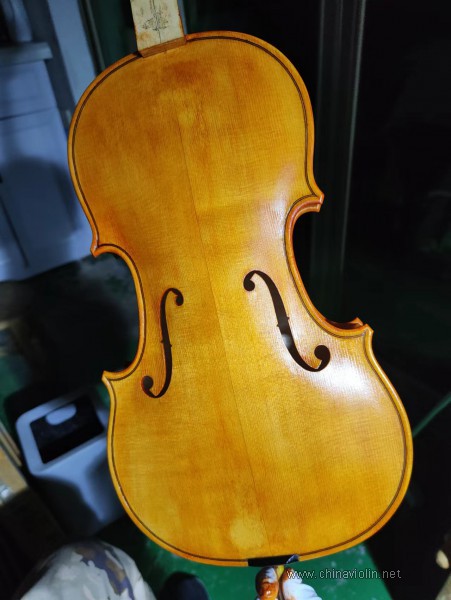

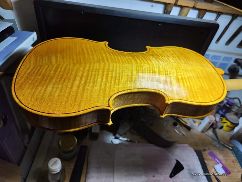

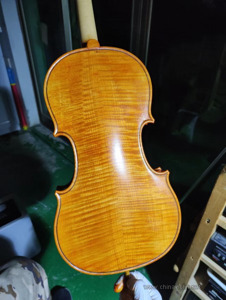

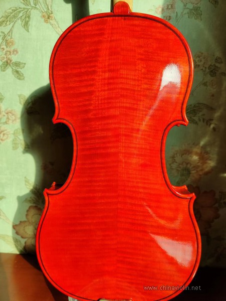

油漆的顺序是:蛋白胶溶液两遍封底--亚麻仁油一遍-底色一遍-清漆两遍-色漆四遍-清漆一遍,每一遍油漆干透后使用4000目砂纸打磨,最后用抛光膏抛光。
两遍清漆后的效果

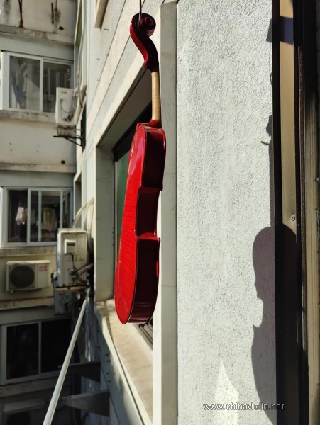

第一层色漆后的效果,第一遍色漆,使用金黄色粉加茜草红色膏调色。

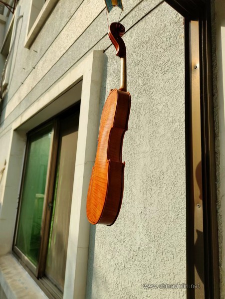

天气正好,温度不高但阳光很好,晒一晒干燥很快。
发现色粉研磨后还是存在一些颗粒物,后面几层色漆主要使用茜草红色膏。

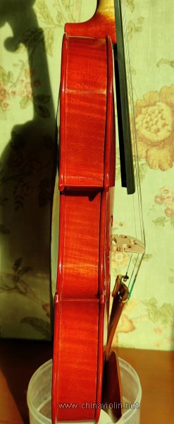

第四层色漆,继续晒。

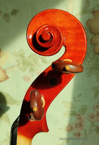

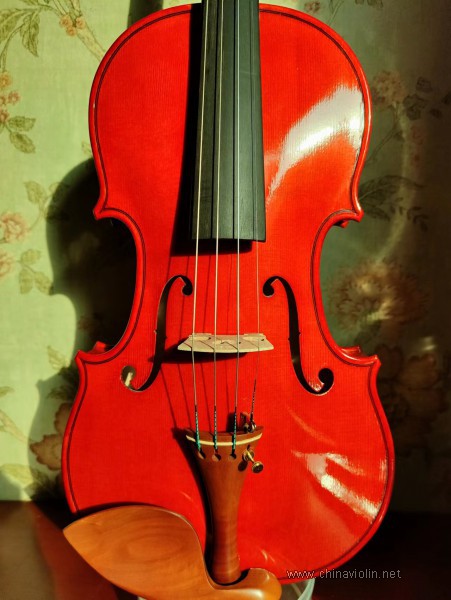

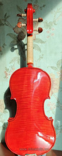

抛光后的效果

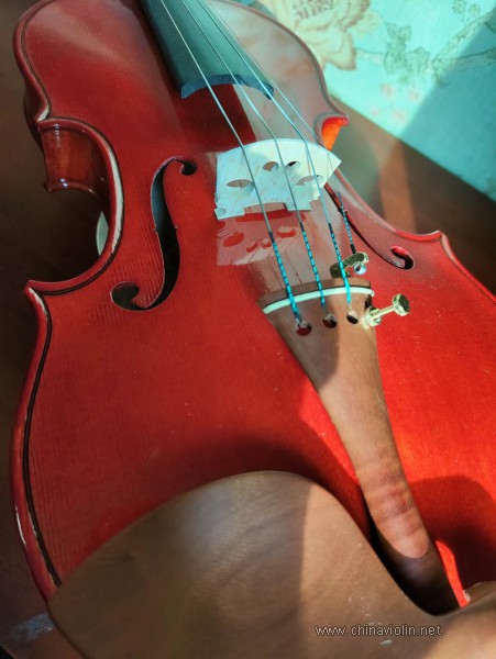

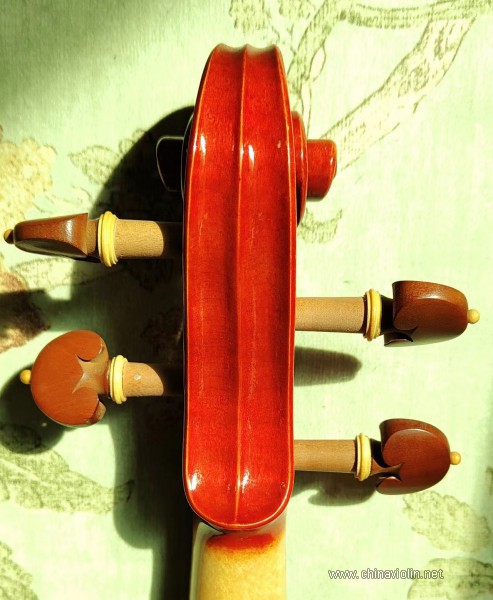

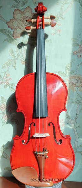

油漆干燥了大约一周装配好,发现声音比较紧,音量不大,A弦高把位震动比较弱,感觉不如白琴的声音。可能是音柱安装的太紧,先拉一段时间看看会不会改善吧。
引用 鱼儿 2023-12-21 10:45
以我的经验,大问题一般不会拉一段时间后自己有多大改善,如果a弦震动弱,试着减轻琴码质量,从图里看你的码脚和触弦面厚度都太厚,心脏部分也可以掏空,我想对震动有帮助。

引用 挂剑空垄 2023-12-21 15:48
鱼儿 发表于 2023-12-21 10:45
以我的经验,大问题一般不会拉一段时间后自己有多大改善,如果a弦震动弱,试着减轻琴码质量,从图里看你的 ...
周末再削个琴码试试看
