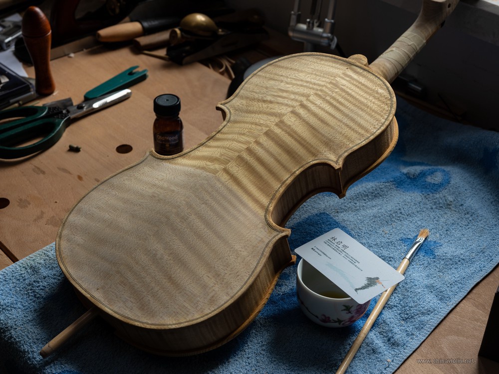

插图由『林启明提琴工作室』(广东汕头)友情提供,与本文观点无关。
