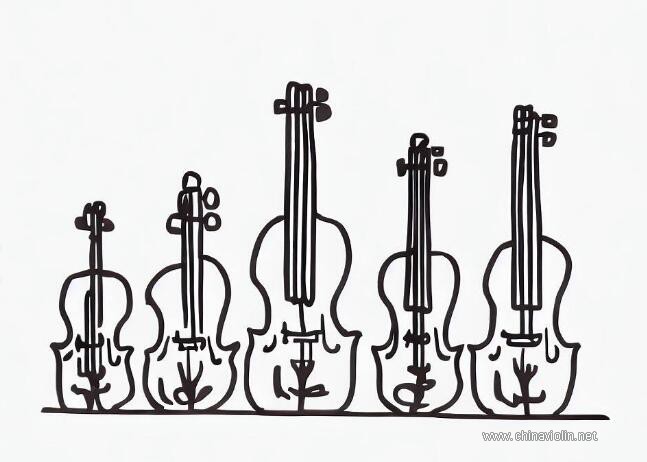

常常有初学的琴友和琴童家长问及提琴的尺寸问题,今天刚好看到一份有关资料,在此提供给大家在选购时作参考。
提琴的琴身长度(以毫米计,” 为英寸):
小提琴 4/4=356 7/8=345 3/4=335 1/2=310
1/4=280 1/8=255 1/16=230 1/32=215
中提琴 17“=430 16.5"=420 16"=410 15.5"=390
14"=356 13"=335 12"=310
大提琴 4/4=755 7/8=735 3/4=690 1/2=650
1/4=580 1/8=530
低倍大 4/4=1160 3/4=1110 1/2=1020 1/4=940
提琴琴弓长度(以毫米计):
小提琴=745 中提琴=740 大提琴=715
低倍大(法国式)=725,(德国式)=750
琴马高度(以毫米计):
小提琴=32---34 中提琴=38---41 大提琴=89---91

我提供的提琴琴身(共鸣音箱)尺寸摘录自曹树坤和洪风合著的《奇妙的提琴世界----提琴知识100问》。不是提琴的全长。
