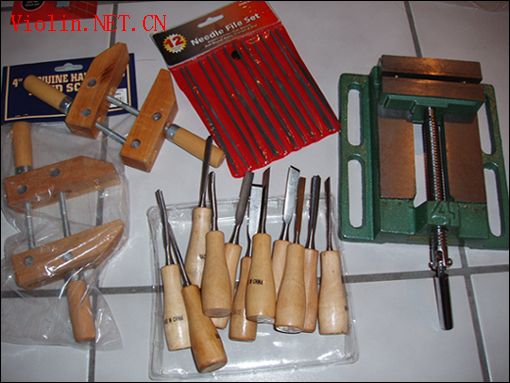

1.小提琴音柱工具

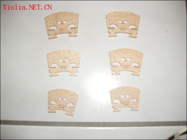

2.[贴图]琴马的工具

因为要在儿子1/4琴上练,没有1/4琴马的图及尺寸,不知道谁有.先谢谢.
不过动手前,还得再研究研究,在下手.否则就废了.

<P>偶在米国,买这些东东花了我快80刀.要知道偶这找人削琴马,要付56刀,我想来想去,再加自己喜欢,就一跺脚买下工具,在家琢磨.现在还是在纸上谈兵,真操刀干起来,恐怕问题会多多.到时侯肯定跑到坛子上来求助.</P><P>1.买来的新琴马好厚,要磨薄吗?是在那一面磨,?</P>
引用 jaban 2008-8-13 23:24
<P>两面都可以 </P><P>正常都是从没有刻字的一面磨 </P>

<P>先把儿子旧琴马修了修,发现买的刀不好用只好用小剉刀.是不是因该用雕刻刀.发现琴马的木头好坚硬,我的刀削不动.太快的刀控制不好是不是容易,削到手?哎,削马子还挺费体力,也许主要是我手劲不够,也许是刀子太钝.</P><P>因为没有必要1/4琴码尺寸,就用旧码估计.挺困难.</P>
引用 杉山润子 2008-8-14 08:16
<P>锉刀这东西只有慢慢来,而且要拿直,那不然磨出来改平的地方就变成弧线了</P><P>花孔的三个锥子形可刀来削,注意角度,慢慢来,小心不要削到你不要削的地方</P><P>尺寸方面我记得有帖子说过1/4的</P>

削琴码是技术活。家里倒是有很快的雕刻刀,但是根本没法掌握用刀技巧,所以每次都是很笨拙的用砂纸慢慢磨,。。。。。。。。。。。。。
引用 uranus 2008-8-14 11:36
我的体会是:少用刀,多用锉(十锦锉)。
引用 jaban 2008-8-14 11:47
<P>锉子少用 多用刀  准备一打普及琴马 一两块钱一个</P><P>不用多久就能找到感觉了 </P>
引用 琴结 2008-8-14 21:36
<P>我是笨人笨法子,用美工刀削出琴码大致轮廓,再用砂纸打磨.</P>
引用 candycatmom 2008-8-14 21:52
<P>谢谢!各位,我在用修马时,也觉用锉子伤琴马,再用锉子时觉得琴码来回扭动厉害,对琴马不好.用刀削就好多,看来我要勤学苦练,多削几各琴码.</P><P>1.不知道上海那里买到普及琴马?我好要国内朋友买上2打,我就不信我修不好琴马.</P>
引用 老腾 2008-8-15 17:16
<P>我也是笨人,几年来都用笨法子。</P><P>一把刻刀,一张砂纸,全部搞掂。</P>

<P>偶来给楼主提提建议,仅供参考的,说得不对匆责哦!
<P>楼主所买工具第一张照片上右边的游标卡尺和左边的音柱钩买得好!当中那钳子没用的。
<P>要截断音柱坯子,放点余量用刀划一圈再刻深一点,一扳就断,然后再用美工刀削斜面就是。音柱木头做,用普通大剪刀一剪也断。
<P>第二张照片上右边的台钳夹与上面的什锦锉买得好。修琴马不是雕塑与雕刻,其他那些刀具非专业的人不一定能熟练使用。
<P>上面所说没用的东西能退货尽量退掉。
<P>偶的体会与诚恳的建议:
<P>修琴马可用“医用手术刀”,非常好用。既轻巧又灵便,所用钢材韧性极好。一把尖头的足以胜过许多雕刻刀的。
<P>可去大医药店(如上海的第一医药商店)买一把小号医用手术刀柄,再买一小包配小柄的尖头手术刀。手术刀价格便宜。用的时候刀与柄插上,用完拔下放好,以后再用再插。
<P>业余修削音柱与琴马,有150毫米游标卡尺、150毫米钢皮尺、音柱钩、什锦锉、细砂纸、医用手术刀,美工刀足矣。如再有上面那个平口台钳已是相当高级的了啊!
<P>另外说一下,上海金陵东路上有许多琴行,那里有买琴马。其他好多地方只要有琴卖的店铺,一般都有琴马出售的。
