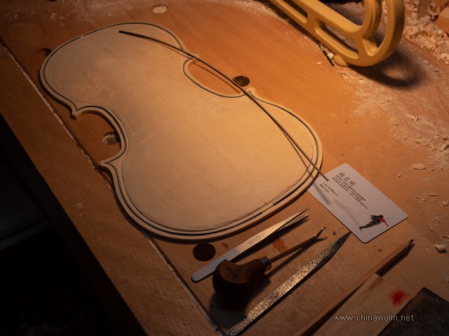

摘要: 饰缘线是提琴制作师作品上体现个性的一个精细的标志。虽然我们能够比较容易地在市场上买到可用的纤维或木制的饰缘线,但是如果自己制作饰缘线,就会对制作乐器的复杂过程添加更多的思考,并增强对该过程的控制。 ... ...
作者:陈婷 饰缘线是提琴制作师作品上体现个性的一个精细的标志。虽然我们能够比较容易地在市场上买到可用的纤维或木制的饰缘线,但是如果自己制作饰缘线,就会对制作乐器的复杂过程添加更多的思考,并增强对该过程的控制。
历史上,制作这种镶嵌装饰的材料有很多种:鲸鱼骨、象牙、乌木、黄杨木以及能用的任何其他硬木。事实上,通过研究使用的材料,通常能识别作品出自哪个制作流派,甚至是哪个制作师。
我喜欢使用多种材料制作自己的饰缘线。中间的“白线”通常用梧桐木、榉木或梨木制成——梧桐木的颜色最亮,梨木则有-的粉红色——柳木和杨木也颇有用处,并有很好的先例留于史上。对于“黑线”,我选择无孔的硬木,由于它的生长结构均匀,所以,当湿润后不会有太多的扭曲或膨胀变形。
我喜欢做平的饰缘线夹层板,从夹层板上可以切下-条。在世纪流传的制作程序中,黑色的外层用天然颜料染色,内部的亮色层保持其自然色。对于标准的小提琴、中提琴或大提琴的饰缘线,我可以从特殊的供应商那里买到通常为0.6mm的薄木片。为了使涂胶后保持其稳定性,薄木片被锯或刨成长方形,但粘好的厚片仍然会有应力。
 (1)和(2)首先,我选择三片相同尺寸的薄木片(通常为12~15cm宽,60~80cm长),它们彼此间长度也相等。 现在外层需要染色,我将薄木片卷起放在一个大的煮锅中,用隔离棒(方形的短木棒)使它们既不能靠在锅边上,薄木片各层之间也不能相互接触,在适当的地方会有螺旋的张力。 为了使染色更加均匀,木片必须去掉油脂和杂质,我用水没过木片,加入一勺氢氧化钠,待煮沸后用温火煮一个小时,这之后需要彻底的漂洗。加入氢氧化钠时要特别的小心,因为它有很强的腐蚀性,也因此而得名——腐蚀性的苏打。 把水和一小把苏木条放入锅中再次煮沸,煮一个小时后浸泡24小时,这样就可以得到深紫色。 为了使颜色稳定,防止褪色或变成深黑色,在完全漂洗之后,我用水加入一勺硫酸铁再次煮沸并煮一小时,然后浸泡24小时。在最终的漂洗之后,木头卷应放在报纸和木板的隔层之间,以使其干燥,这样才能变直。
 (3)这一步骤至少有三种制作方法。这些薄木片可以与先前已塑形的薄木片粘在一起,以形成你所要求的初制的、末压平的形状。然而每件乐器都有自己不同的要求,在这一体系中会有大量的消耗。 第二种选择是把单片的薄木片放入镶线槽中一起粘,这种方法给你提供了最大限度的弹性,但对于新乐器制作者来说,看起来似乎过于复杂。 我喜欢的是平的、胶粘多层板的方法。我在一块大的10mm厚的玻璃板上(100cm长、50cm宽)粘合多层板(最好是玻璃的边缘被打磨过,以免被割伤),这种方法可以一次同时做三个多层板。
 (4)和其他的提琴制作过程一样,我需要用动物胶。把黑色的第一层一面刷上浓厚的胶并粘在玻璃上,玻璃已用老式的、无蒸气的衣用熨斗均匀加热过,温度设置在55~60℃(或调节到丝绸档),然后在这一层的上面也刷上胶。
 (5)用一个薄片状锤子,将多余的胶斜向向边缘刮。 然后把白色的中间层一面刷胶,粘在黑木片上,用锤子向下压。
 (6)在这一步骤中,我用熨斗把粘合板加热到一定温度,使胶恢复活力,在此过程中要确保熨斗不要过热,只要让胶有足够的强度即可,不要让胶干得过快。然后用锤子把多余的胶挤出。重复相同的过程粘第三层薄板,再次用熨斗加热,然后把多余的胶去掉。
 (7)当所有木层完全平的粘在玻璃上后,放上一张吸水性强的纸,并用一个平的厚木板夹在上面,完全的盖在多层板上。我保证这样能够均匀干燥,否则角会向上卷起。
 (8)不要让饰缘线干燥得太快,这一点是很重要的,否则多层板就无法从玻璃上取下来。有时由于动物胶的力量很强,会把下面的玻璃粘下来一些小片。仅仅在几个小时之后,多层板必须用小铲小心地从玻璃上剥离。现在可以把多层板放在吸水纸和厚平板之间完全干燥。
 (9)和(10)我喜欢在多层板做出不久,还没有变脆时,就把它切成小条,这样做比较容易。我用线勒子划出2.5到3mm的宽度,用刀将小条切下,这个尺寸足够大提琴的深度。 黑色层的厚度现在仍和白色的一样厚,我喜欢根据个人爱好从小条上刮掉一些木头,使黑色部分的厚度有些许不均匀。 多层板方法的优点是:饰缘线中间的胶是适量的,并且在弯曲的过程中能够保持稳定,而不会在烙铁上部分剥离。
