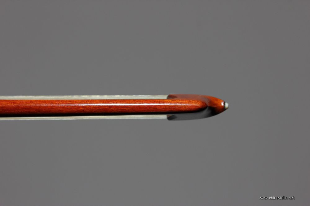

摘要: 弓子弯了,我想了很多办法,如加热既损漆,还容易折断。最近又想了一个办法,效果好又安全:用一根木方(有弓子的长度和宽度),将弓子凸出的一方靠木方,用细铁丝分别固定弓跟和弓尖,然后用纸折成一个小方条(厚度 ...
弓子弯了,我想了很多办法,如加热既损漆,还容易折断。最近又想了一个办法,效果好又安全:用一根木方(有弓子的长度和宽度),将弓子凸出的一方靠木方,用细铁丝分别固定弓跟和弓尖,然后用纸折成一个小方条(厚度根据弓的弯度而定),填入木方和弓子之间,使其向相反的方向凸起放三五天。注意:每天要取下来检查一下离直还差多少,从而调整纸条的厚度。我的弯弓就是这样完好的给弄直的。呵呵,各位试试。

这个方法比较安全稳妥
引用 zhzhhai 2023-7-17 17:15
这方法可行但时间太长,我的方法前半段操作与你操作差不多。但我放在锅头沸水蒸汽处,一下子就可以了。不伤到漆

按照你的方法绑好,用蒸锅蒸7749分钟,再晾干,估计就好了
