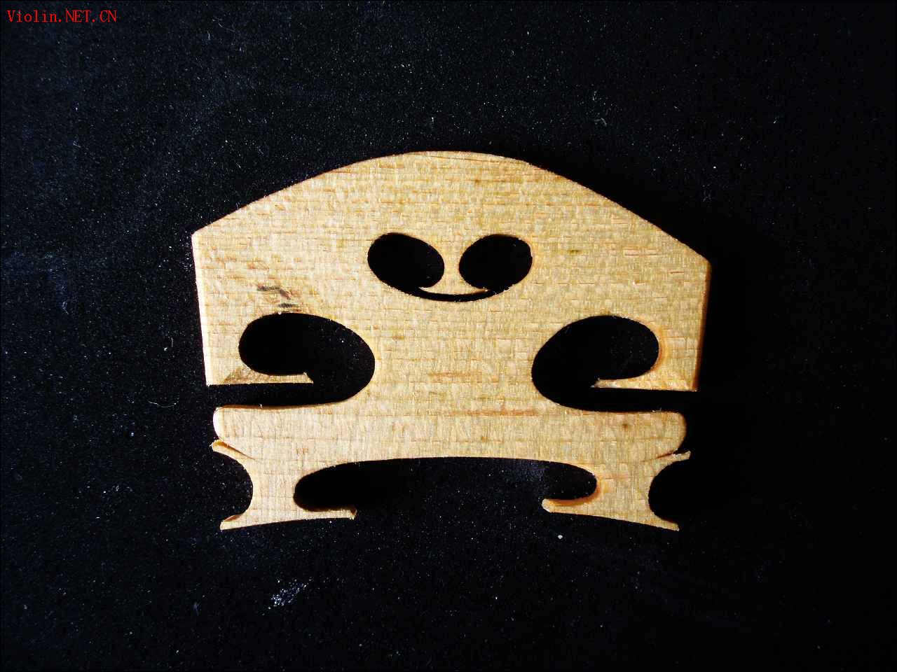

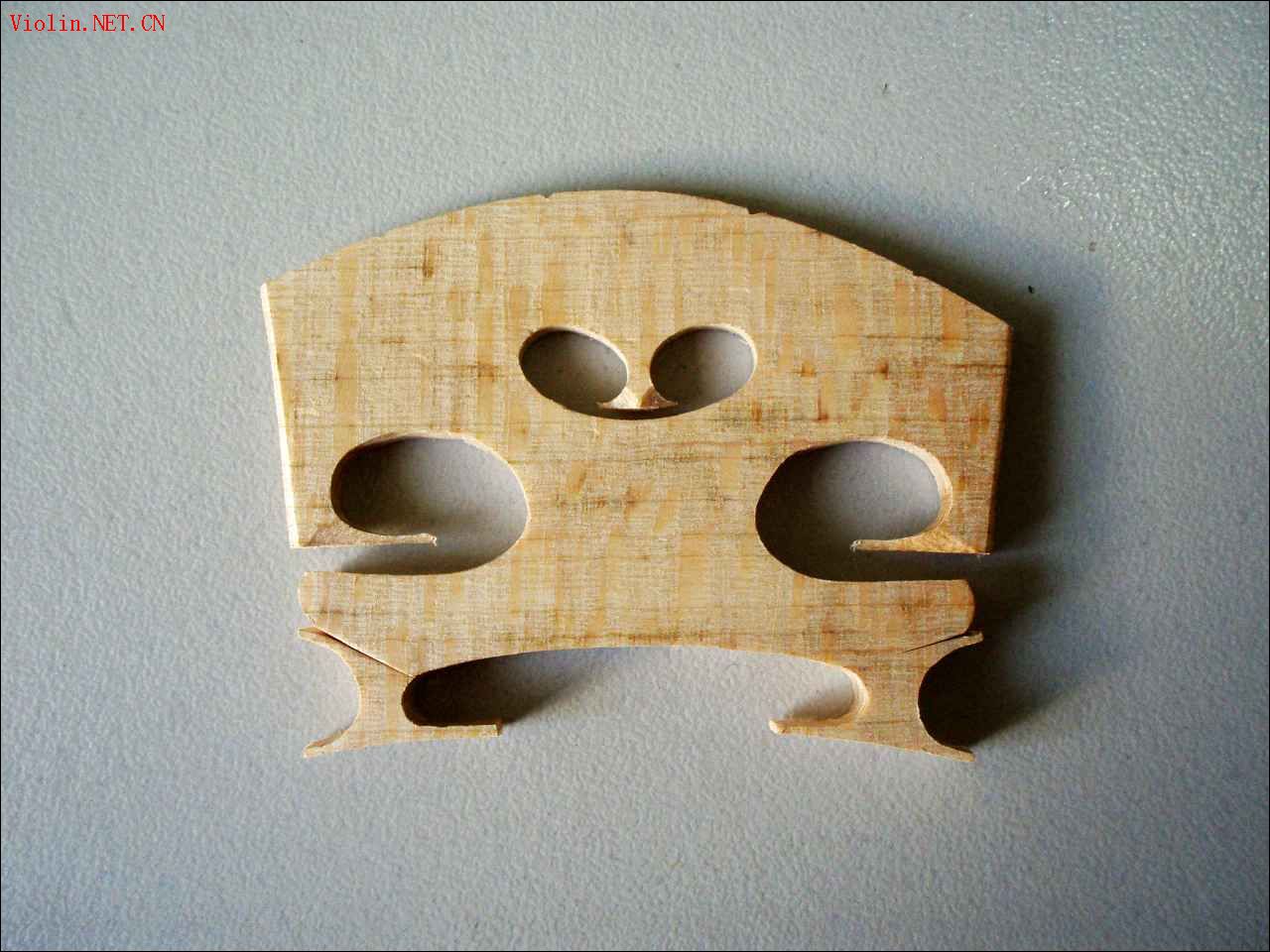

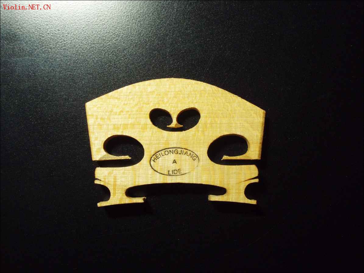

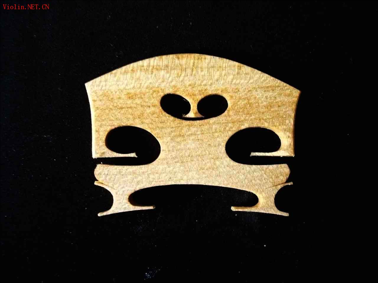

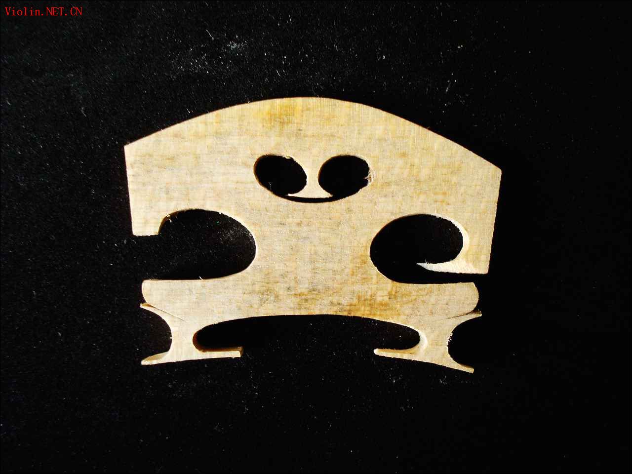

摘要: 请老师们拍砖.... 业余玩耍仅作娱乐 用的两种形状的胚子 宝刀 再贴几个最近做的琴马 恳请指正......

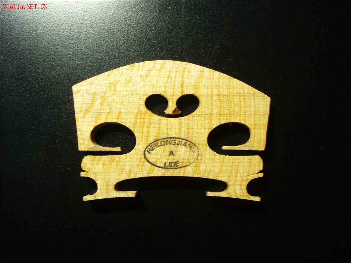

请老师们拍砖....
业余玩耍仅作娱乐
用的两种形状的胚子
2009-11/2009112122425683.jpg

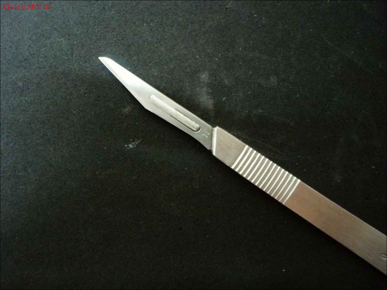

宝刀
2009-11/200911212258750.jpg

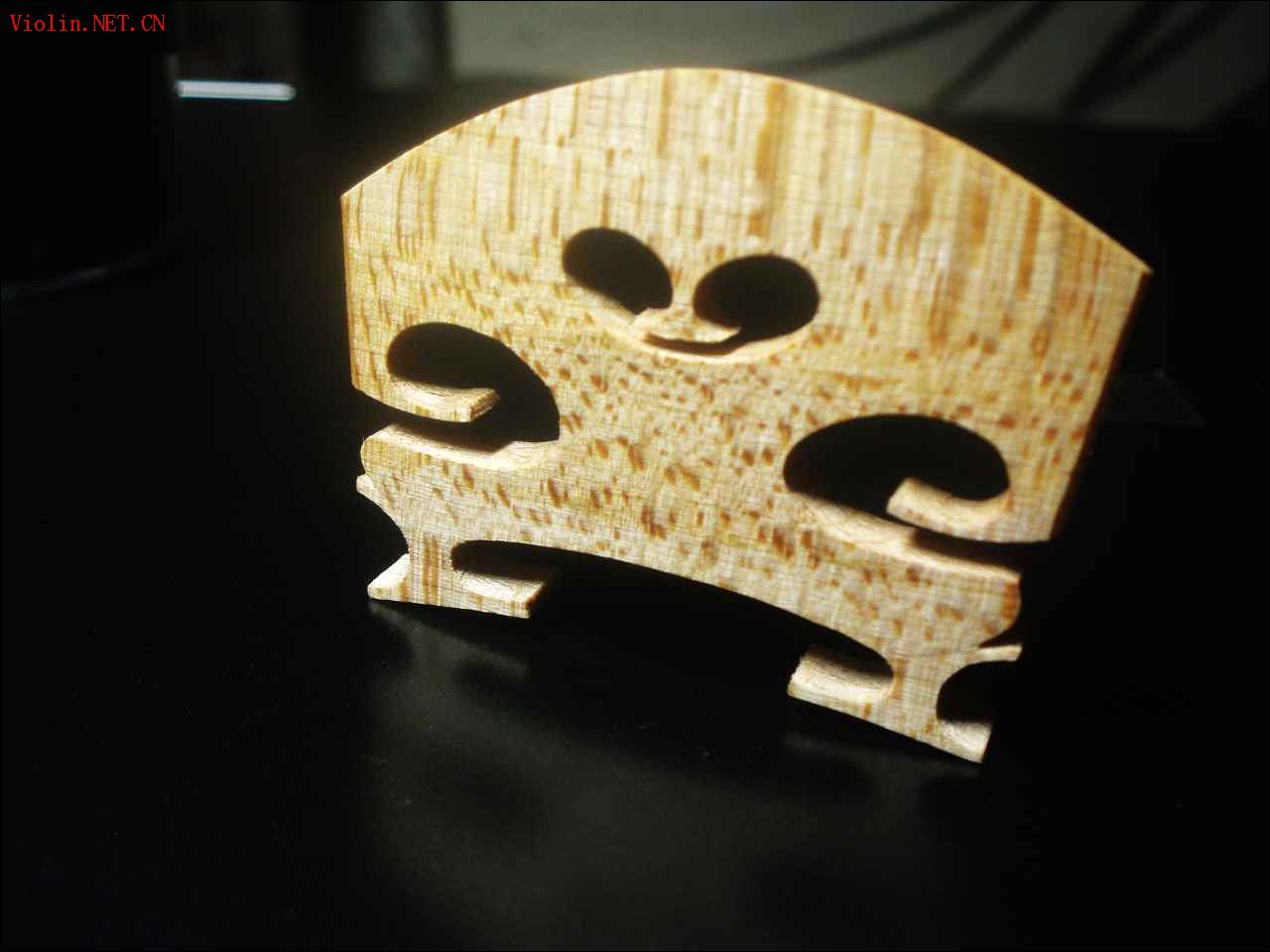

再贴几个最近做的琴马
2009-11/2009112122634323.jpg
2009-11/2009112122656351.jpg 2009-11/2009112122723105.jpg 2009-11/2009112122756301.jpg 2009-11/200911212289387.jpg
恳请指正......
2009-11/200911520016420.jpg
2009-11/20091115204128391.jpg 2009-11/20091115204140492.jpg

琴码削得好,特别是E弦处镶嵌不错

<P>LZ恭喜你,做得还真有点像样了。</P>
引用 chenrsh 2009-10-30 15:53
琴码材质好像偏软。
引用 evariccobono 2009-10-30 16:32
楼上说的对....
引用 zlm618 2009-10-30 21:52
e弦都吃进琴码了
引用 evariccobono 2009-10-30 22:28
<P>说的是削琴马</P><P>AD都吃了 弦沟处理的方法不太对.....</P>

evariccobono 朋友琴码修得属实不错!两侧孔眼开得大胆,有利于声音的透彻宏亮;肾尖木翅保留扁平形状,比削得过尖过细过短更能产生余音振动效果;薄薄的码脚与面板弧度相当吻合,不会使传音速度减慢;琴码正面(面向拉弦板即盖有标记一面)基本不动,与面板成90度夹角;琴码反面(即面向指板一面)从码脚到顶端逐渐磨薄,与面板形成的夹角大于89度;拱梁弯曲,可以见出尽量不减少琴码厚度。E弦的下面好像垫了一块羊皮,如果在此处镶嵌一块乌木或牛角,那么E弦的声音将变得极其绝妙……

<P>呵呵!偶来多嘴凑热闹哦!中午前看到的还只是上面几张琴马图片,中午后突然下面生出了好多马“蛋”,真是快啊!从楼主展示的照片看,楼主削琴马的水平高,已经不“业余”了。多多优点,东府老师已经有评说了,偶不再多嘴评议,而且偶说的绝对没有东府老师说得真切的!呵呵!看到楼主上面照片中弦切入琴马的情况,偶提个建议供参考。可以在最后修正琴马上沿口前,先在搁弦的地方用稍尖的金属物按一下,然后再修磨掉,再按,再修磨。就是说,每次修正前先按一下,预先让这个地方的木头受点压力压压紧,之后压上弦后就能有抵抗力了哈!</P>[em01][em01][em01][em01][em01][em01][em01][em01][em01][em01][em01][em01][em01][em01][em01][em01][em01][em01][em01][em01][em01][em01][em01][em01][em01][em01][em01][em01][em01][em01][em01][em01][em01][em01][em01][em01][em01][em01]

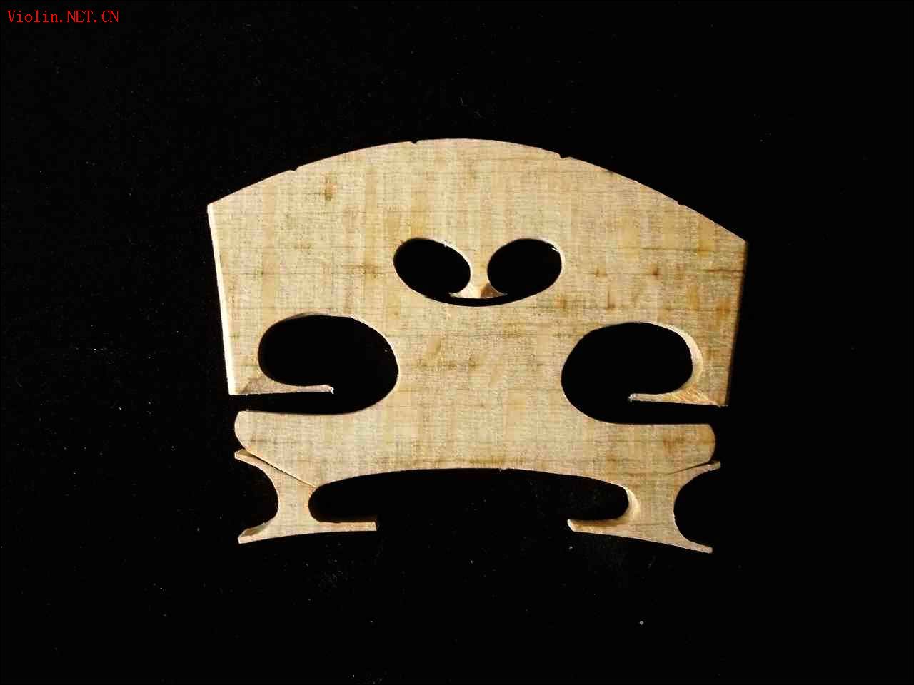

<P> 2009-11/2009112122634323.jpg </P>
<P>琴码的左右脚看上去不一样大小,是故意的吗?目的是什么?</P>
<P>G弦下面的马脚是不是太薄了一点,我平时都是让他比E弦这边稍厚一点。</P>

<P>阿 谢谢东府老师的点评阿,真是过奖了。东府老师的建议我会尽快尝试的....zyw8000老师的建议十分有新意 我还真没有想到啊,如果可行 这个工艺创新成果可是您的阿.... 先谢谢两位老师了....</P><P>修琴马的基本要求和基本的尺寸数据,通过看书,资料,和鉴赏,我都了解。伟大的版主也开帖细致地讲解过....</P><P>由于时空所限,仅仅受过几位专业人士的指导....曾经一位老师告诉我修造琴马并不在于木头工具和手法,难在自己是否有看出不足的眼睛。所以作为一个业余爱好者,技能的提升和追求美的境界就显得那么的困难了... 听闻众家之言取其精华则是对自己最大的帮助.....所以再次谢谢楼上的朋友们....</P><P>大家一起削琴马吧....很有意思的.... 也把你的琴马贴上来吧.....哈哈.....</P>

<P>13楼老腾的眼力真好.... </P>
<P>您说的对....那个马子的左脚有问题:马脚的腰太细了,震动线也拉通了,而且马档到脚背的线条没有右脚那么流畅....那个当然不是故意的....是不足啦...以后改进....</P>
<P>关于马脚的薄厚 不能教条.....但是有基本原则:压力均匀分散 贴合稳固 。是不是做成左右脚一样薄厚  我个人以为出于视觉审美 还是一样的好。但是如果有音响功能上的考虑 那就依您的意见吧,  哈哈,我主要拉琴,当然声音第一位喽....</P>

<P>呵呵!被您的谦虚所感动,偶再多嘴提一点个人的看法,以供参考。若有说错请多多指正与包涵!仔细看了13楼老腾老师引入的照片,感觉您在处理圆孔圆孤上,还有可以再进一步精雕细琢的余地。比如“心”孔的左半上孤没有右半上孤顺畅,两腰孔的上缘也还不够流畅。蹲着的两大腿上平面高低不够一致。呵呵!偶知道这是您已经感觉不好而换下留存的东西了,新削的一定超过这些有不足的了。胡乱说说的,请多多包涵哦!</P>[em03][em03][em03][em03][em03][em03][em03][em03][em03][em03][em03][em03][em03][em03][em03][em03][em03][em03][em03][em03][em03][em03][em03][em03][em03][em03][em03][em03][em03][em03][em03][em03][em03][em03][em03][em03][em03][em03]

<P>请问你用的是什么刀。。。我也想修个</P>
