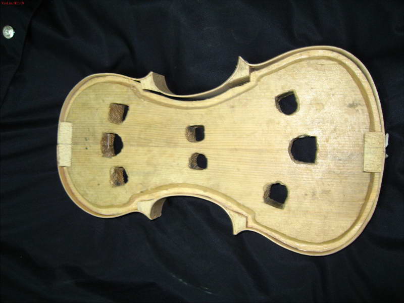

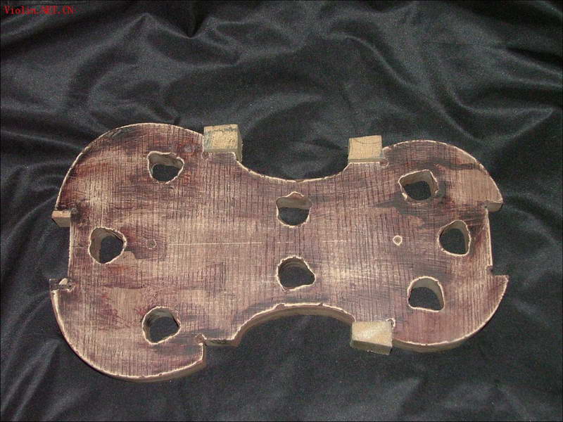

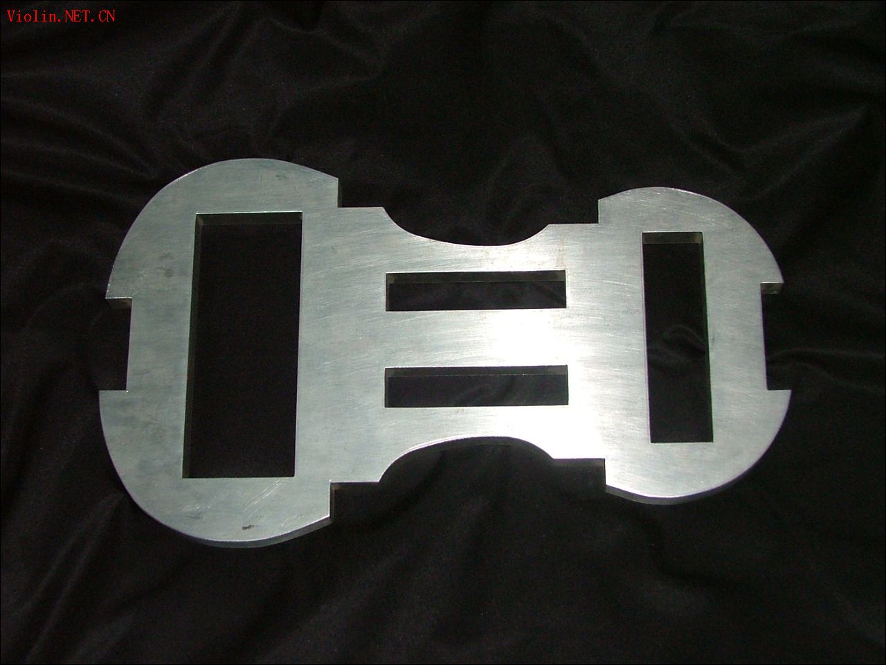

专业制琴做边圈时是要用模具的,意大利式的制法用内模,法国制法是用外模,我国制琴业也是以用外模的多。我们是业余制琴,就采用不用模具的方法。虽然不用模具,但是规范是有的,那就是已经制好的背板和面板。
做边圈要用的材料和工具比较特殊,在前面我为了简化讲法,没有讲它,现在就来讲一讲。 边圈的材料是和背板、琴头一样的枫木或槭木。有时这种木料有好看的横向花纹,业余制作搞不到这么好的料,所以做边圈时一般的质量好、不变形的硬木也可以用。关于材料的情况可以参看附图。对于业余制作者来说困难的是要把边圈料锯刨成1.6毫米的料子。另外在边圈的内面上下还要粘上窄窄的衬条(衬板),它可以用软一些的松木来做。关于边圈和衬条,假如你周围有技艺好的木工,可以委托人家帮助开料。琴头木、琴尾木要用和面板一样的云杉或鱼鳞松来做;四块琴角木可以用同样的木料,为了减轻琴的重量,也可以用轻质的杨木来作。
对于业余制琴者来说,有时也可以有另外的选择。假如你能买到美工用的二夹板,那么边圈和衬条都可以用它们来作,这样就非常方便了。笔者还修理过一把捷克的普级琴,发现它的边圈竟是简单地用一条三夹板作的,三夹板比较厚,这样连衬条都不要了。这样的做法用于业余制作,也非不可,当然这是不得已的代用方法。
弯制边圈和衬条要用一把电工用的老式“外热式”电烙铁,从25瓦到40瓦的都可以。新式的内热式电烙铁不行,因为它的加热体太小了。弯制时把烙铁柄用绳子固定在椅子面上,让烙铁发热的管身伸出椅子外而悬空。把边圈板的宽度做准,一共有六块,它们的长度可以用卷尺在背板的边部相应部位量得,裁料时宜略长,以免短了料就要报废。把这些料先用水浸湿,用干布擦去表面水分,就可以在热的烙铁上弯制,边弯边和背板的相关部分试试是否符合。直到妥贴为止。注意边圈外边的位置是在背板边线往里3 – 3.5毫米的部位。弯制时一要注意烙铁温度不可过烫,以免烤焦木材,这样就要不时地把它的电源拔下来;另外注意不可有水滴进烙铁里,以免造成漏电事故。
12条窄窄的衬条也要按类似的方法弯好,并且按图所示把琴头木和琴尾木做好,注意琴头木上和琴头的配合槽宜开得小一点,其正确尺寸是要按琴头的实际大小来配合的;琴尾木上有一个尾柱孔,先打一个较小的孔,它也是要以尾柱的实际尺寸来配合的。至于四块琴角木,则是要待边圈胶上背板后形成琴角后配做。六块边圈要一一编号后把相互配合的部位准确地切削,修削琴角处的拼合处形成正确的尖角配合,琴尾处也要使两片边圈的接缝在正当中。
下面的工作就是胶合了。胶合之前要准备大约20到24套螺栓、垫圈和螺帽,它们都可以方便地在一般的五金店买到。螺栓用6毫米(即M6)的,长度为50毫米;每个螺栓配6毫米和10毫米的垫圈各2个;另外用皮革或人造革剪出外径和10毫米垫圈外径一样大,内径和6毫米内径一样大的软垫圈,也是每个螺栓配两个。制作时使用这些螺栓来夹持边圈和琴板。夹持时的排列次序是:螺栓头、6毫米垫圈、10毫米垫圈、软垫圈、被夹持的部件、软垫圈、10毫米垫圈、6毫米垫圈、螺帽。除了这些外,还要准备几个大票夹。
首先把边圈和琴头木琴尾木在背板的准确位置找好,用铅笔划出记号线。用熬制得比较厚的胶(目的是要胶得很牢固)把它们按正确的位置胶在背板上,用大票夹可靠地夹住,24小时即可干透。然后分几天逐步依次胶上左上、右下的侧板;右上、左下的侧板;最后是中间的两块侧板。胶合时就要用那些螺栓来夹持,以保证胶合的牢度。
这些胶好后,就可以按四个已经形成的琴角形状来配作琴角木,然后也把它们胶在琴角里。 最后是胶那些位于侧板上下的窄窄的衬条,这比较简单,就不多说了,不过数量多,要化不少时间。胶合时也是用票夹来固定它们。
这些工作作完后,就可以看到附图所示的边圈完成时的模样。只要作的细心一点,把面板合上去是基本正确的。所以下一步是把和面板接触的边圈端面磨平整,然后胶合面板。胶合面板是要求一次完成的,也是用那些螺栓来夹持。操作起来涂胶的动作要快一点,然后迅速把面板合上去,把螺栓逐个上紧。上紧螺栓时,可以微量移动面板和边圈的位置,但不可把面板和边圈拉开,以免影响其牢度。按专业的高级琴的做法,背板要和边圈非常牢固地粘合,而面板今后可能会要打开,所以要求粘合强度低一点。业余作琴了解这一点就可以了,可以用熬得稀一点的胶,但是总的来说还是粘合得牢固一点的好。
现在琴体基本已经好了,只是上面和琴头配合的地方只是予留了一个小一点的开口,这要待琴头好后,按琴头的配合尺寸来切削到位,琴尾木上的尾柱孔大小也没有到位。另外面板和背板都还没有嵌线。这些就留到后面的文字里来说吧。

    业余小提琴制作(五)
<P>    五,边圈(侧板)制作。 </P>
<P>    专业制琴做边圈时是要用模具的,意大利式的制法用内模,法国制法是用外模,我国制琴业也是以用外模的多。我们是业余制琴,就采用不用模具的方法。虽然不用模具,但是规范是有的,那就是已经制好的背板和面板。
    </P>
<P>    做边圈要用的材料和工具比较特殊,在前面我为了简化讲法,没有讲它,现在就来讲一讲。
</P>
<P>    对于业余制琴者来说,有时也可以有另外的选择。假如你能买到美工用的二夹板,那么边圈和衬条都可以用它们来作,这样就非常方便了。笔者还修理过一把捷克的普级琴,发现它的边圈竟是简单地用一条三夹板作的,三夹板比较厚,这样连衬条都不要了。这样的做法用于业余制作,也非不可,当然这是不得已的代用方法。
</P>
<P>    弯制边圈和衬条要用一把电工用的老式“外热式”电烙铁,从25瓦到40瓦的都可以。新式的内热式电烙铁不行,因为它的加热体太小了。弯制时把烙铁柄用绳子固定在椅子面上,让烙铁发热的管身伸出椅子外而悬空。把边圈板的宽度做准,一共有六块,它们的长度可以用卷尺在背板的边部相应部位量得,裁料时宜略长,以免短了料就要报废。把这些料先用水浸湿,用干布擦去表面水分,就可以在热的烙铁上弯制,边弯边和背板的相关部分试试是否符合。直到妥贴为止。注意边圈外边的位置是在背板边线往里3 – 3.5毫米的部位。弯制时一要注意烙铁温度不可过烫,以免烤焦木材,这样就要不时地把它的电源拔下来;另外注意不可有水滴进烙铁里,以免造成漏电事故。
</P>
<P>    12条窄窄的衬条也要按类似的方法弯好,并且按图所示把琴头木和琴尾木做好,注意琴头木上和琴头的配合槽宜开得小一点,其正确尺寸是要按琴头的实际大小来配合的;琴尾木上有一个尾柱孔,先打一个较小的孔,它也是要以尾柱的实际尺寸来配合的。至于四块琴角木,则是要待边圈胶上背板后形成琴角后配做。六块边圈要一一编号后把相互配合的部位准确地切削,修削琴角处的拼合处形成正确的尖角配合,琴尾处也要使两片边圈的接缝在正当中。
</P>
<P>    下面的工作就是胶合了。胶合之前要准备大约20到24套螺栓、垫圈和螺帽,它们都可以方便地在一般的五金店买到。螺栓用6毫米(即M6)的,长度为50毫米;每个螺栓配6毫米和10毫米的垫圈各2个;另外用皮革或人造革剪出外径和10毫米垫圈外径一样大,内径和6毫米内径一样大的软垫圈,也是每个螺栓配两个。制作时使用这些螺栓来夹持边圈和琴板。夹持时的排列次序是:螺栓头、6毫米垫圈、10毫米垫圈、软垫圈、被夹持的部件、软垫圈、10毫米垫圈、6毫米垫圈、螺帽。除了这些外,还要准备几个大票夹。
</P>
<P>    首先把边圈和琴头木琴尾木在背板的准确位置找好,用铅笔划出记号线。用熬制得比较厚的胶(目的是要胶得很牢固)把它们按正确的位置胶在背板上,用大票夹可靠地夹住,24小时即可干透。然后分几天逐步依次胶上左上、右下的侧板;右上、左下的侧板;最后是中间的两块侧板。胶合时就要用那些螺栓来夹持,以保证胶合的牢度。
</P>
<P>    这些胶好后,就可以按四个已经形成的琴角形状来配作琴角木,然后也把它们胶在琴角里。
</P>
<P>     这些工作作完后,就可以看到附图所示的边圈完成时的模样。只要作的细心一点,把面板合上去是基本正确的。所以下一步是把和面板接触的边圈端面磨平整,然后胶合面板。胶合面板是要求一次完成的,也是用那些螺栓来夹持。操作起来涂胶的动作要快一点,然后迅速把面板合上去,把螺栓逐个上紧。上紧螺栓时,可以微量移动面板和边圈的位置,但不可把面板和边圈拉开,以免影响其牢度。按专业的高级琴的做法,背板要和边圈非常牢固地粘合,而面板今后可能会要打开,所以要求粘合强度低一点。业余作琴了解这一点就可以了,可以用熬得稀一点的胶,但是总的来说还是粘合得牢固一点的好。
</P>
<P>    现在琴体基本已经好了,只是上面和琴头配合的地方只是予留了一个小一点的开口,这要待琴头好后,按琴头的配合尺寸来切削到位,琴尾木上的尾柱孔大小也没有到位。另外面板和背板都还没有嵌线。这些就留到后面的文字里来说吧。
</P>

<P>业余制琴其实真正最难的部分是制作模具,在这个问题上我走了不少弯路。其中失败的地方大家可以借鉴。</P>
<P>2007年初学的时候启蒙老师送我的模具</P>

<P>2008年师兄送我的模具</P>
<P> 2009-11/20091130205950971.jpg </P>
<P>2008年我找人数控车床加工的铝镁合金模具
</P>
<P> 2009-11/200911302122187.jpg
