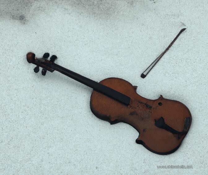

摘要: 目前关于琴我了解的挺多.但是唯一有个挺严重的问题就是气候寒冷对琴的影响.我处得地区最近偶尔会有零下20度.一般零下10度左右.我还是个学生需要带个琴外出..一般会在外面走15到25分钟左右..用的琴盒是中国的不知道什 ...
低温对于琴的伤害主要在于温度的突然变化导致的热胀冷缩。木材部分还好,油漆部分更加脆弱。 简单说,就是木头和油漆的热胀冷缩的变化速度不一样,油漆快,木头慢。 两者的不一致导致油漆开裂或是木头开裂。
我觉得你如果琴本身一般的话,没必要太投资, 那就在琴回到屋子里面以后,最好不要马上打开,过15分钟半个小时再打开琴盒。让它慢慢回温,不要突然拿出来应该就可以了。 而且你的问题并没有马友友帕尔曼严重,你的琴只是在琴盒里面 他们是要在寒冷情况下室外演出。 完全不一样的。
如果你已经这样用过一段时间,又没出现什么问题的话 ,就应该没有什么问题。

小于版主的解释真是抓住了问题的要害!一般情况下,我们常说小提琴“怕潮不怕干,怕热不怕冷,怕震不怕振”,都是针对在具体环境条件下而言的。过度潮湿或过度干燥,突然升温或突然降温,高强度外力震动(用力撞击、高处跌落、意外磕碰等)或长期放置不动以及不正常使用,都可能造成对琴体物理结构或振动性能甚至声音品质不同程度的损害。小提琴作为一个由许多材料和部件组成的复合整体,应该具有一定的承受力。这个承受力越大,琴的坚固耐用程度越高。传世久远的世界名琴之所以老当益壮,永葆青春,一方面是其声音品质卓越经常被名家使用,另一方面也证实了制作工艺的精当牢固。同时,出于对名琴的珍贵心里自然滋生的保护意识,也是不可忽视的原因。造成提琴损坏的原因也有两方面:一是提琴本身材料不过关(木材没有达到基本的干燥状态导致开裂变形),二是人为或意外事故。所以,制琴师除了注重声音和外形,还应关心小提琴尽可能适应各种气候环境的承受力(例如南方二胡与北方二胡在蒙皮的张力上就不一样);拉琴人除了注重演奏技艺的提高,还应关心小提琴的维护保养起码要具有保护的意识和知识,采取方法和措施。
