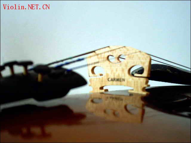

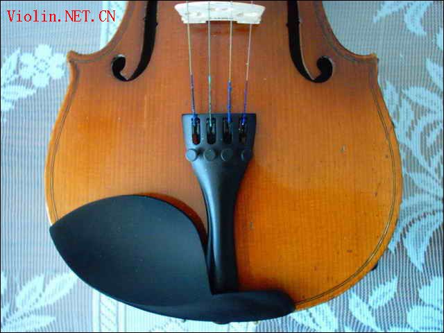

1、将原来的左侧腮托换成了过桥腮托,解放了原来腮托对左侧琴板和侧板的压力,使压力由下端木块支撑,有利于低音的振动;拉弦板也换成了集成四个微调的铝合金拉弦板,并且拉到了最下端,使其到琴码之间的有效弦长达到55毫米以上(原来的拉弦板因为挂尾柱的牛筋已被拉得很长,这个弦长只有47mm,E弦有微调,弦长就更短):2009-6/200968102627676.jpg

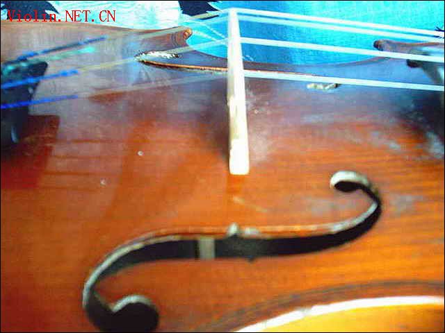

2、换了音柱,并重新调整了位置,原来的音柱比较靠里(靠左F孔),因为这把琴琴板较厚,好像振动不起来,经过多次实验,我将音柱的中心位置向外(向右F孔)移动了5mm到接近右码脚外沿处,增大了左码脚琴板的振动面积:2009-6/20096810274430.jpg

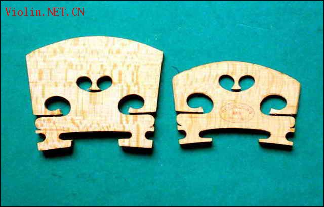

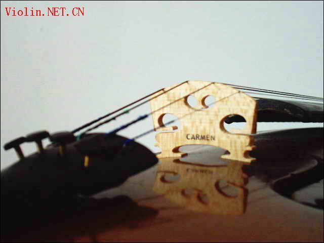

3、换了琴码,原来的琴码(图4左上角的)码脚太厚,高度比较低,材质也不好。开始时,换了一块码脚外沿距离为标准41mm的琴码(图4靠右边的),效果不够理想,可能是我的音柱移的太靠右F孔,为了配合音柱位置,又修削了一块码脚外沿距离为43mm的琴码,装上后发现效果好了许多:2009-6/200968102725879.jpg

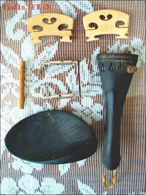

4、下图是换下来的原琴配件:2009-6/200968102750859.jpg
5、调整后的总体效果:原来这把琴E弦比较好,声音清晰、明亮,但是其它弦声音明显发干、发紧,特别是G弦,好像振动不起来,没有共鸣,音量很小。首先换了腮托和拉弦板后,G弦共鸣就明显增大。调了音柱和琴码后,A、D、G弦声音明显变好,声音变得厚实一些,音量大了一些,发音变轻松,灵敏度提高。和我那把新买的手工琴比较,原来音量差得多,现在只略小一点,而且在灵敏度、声音的明亮度方面好于新琴。
用声音测试软件前后对比测试(距离麦克风1米处用最强弓拉空弦):音量比原来平均提高2—3dB(从约45dB提高到48dB),G弦提高接近4dB(从43dB提高到47dB)。因为测试时没有隔音房,周围噪音就有10—20多个dB,而且时刻在变化,所以测试值只供参考,不一定准确。

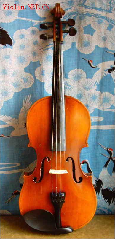

<P>小提琴爱好者朋友看的很准,这把琴指板末端高度只有18mm,比标准21mm差了许多,是年代久远被琴弦拉低的。但是要抬高指板3mm,就非我等业余爱好者力所能及,不知各位有何高招?

引用 wld4803 2009-6-9 14:46
<P> 一把普通琴能引来如此的集思广益,对她是极大的荣幸,有可能的话我准备按各位的建议自己动手抬高指板了,下面是此琴的正面全照,虽然有三十多年,因为拉的不多,指板只是磨掉了一点漆,露出了一点红木,可能还不需要换。 2009-6/20096914407597.jpg
