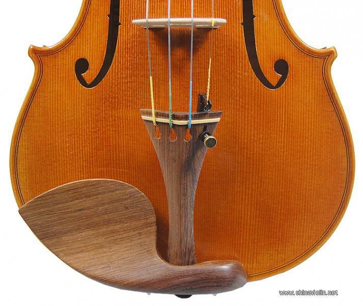

      如何鉴定小提琴的品质 ?对于小提琴使用者来说, 参考以下几个方面, 有助于鉴别一只琴的品质。
   重量:重量反映出提琴音板的厚度, 过重的琴声音暗哑, 过轻的琴声音发空, 而且容易产生变形。
   音孔:两个音孔的形状和位置不仅体现了制作者的风格, 而且影响到声音。 与声音关系较大的因素是两个上小珠间的距离, 音孔长度和度。
   弧度:这是提琴最重要的设计元素之一。 较低的弧度使声音深而大, 这样的琴受湿度影响相对较小, 弧度过度的低会造成音色缺乏品味。 高弧度的琴音色甜美, 但缺乏穿透力, 过度高耸的弧度会使面板抵抗不住来自琴弦的压力, 造成指板下方的弧度继续隆起。 另外还要注意观察琴板边沿弧度隆起的缓急程度, 隆起较缓的弧度造成发音敏感, 但音色单调。
    样式:多数优秀制作家在样式设计上有鲜明的个性特征, 例如斯坦纳,阿玛提,斯特拉第瓦利,瓜乃利等人。 他们的样式都相对完整, 自成体系, 给后人带来深远影响。 从演奏者的角度看, 琴肩部的曲线形状还关系到拉奏起来是否方便, 尤其是中提琴。
    木材:选材是非常重要的一环。 面板用料是鱼鳞云杉, 要求年轮顺直而均匀, 早材和晚材的比率要适度, 这关系到木材的软硬度。 垂直于年轮的木射线越多越好。 背板用料是枫木,比重要高, 木射线要发达, 而美丽的花纹与声学品质无关。
    油漆:除了美观以外, 理想的油漆应当具备持久的柔韧性和较薄的漆层, 其声学作用使琴声柔和丰润, 而且经过长期使用越发漂亮。 硬而脆的漆在使用中会成小块破碎, 其声学作用使琴声刺耳。 古琴油漆因外来磨损及其自身性质, 呈现出特有的外观。 仿古油漆如果做得真实而艺术, 同样能达到赏心悦目的境地。
    工艺:琴头旋首, 音孔, 鑲线和琴边都是有关工艺的重要部件, 在同一只琴上应当风格统一。 意大利风格的工艺往往线条自由, 造型生动, 让人很喜欢观赏。
    外部装配:良好的装配能让演奏者感觉舒适, 糟糕的装配能毁掉一只好琴的声音。 以下是关于装配技术的简要说明。
    弦长:弦长等于琴颈长度加上码桥线长度, 码桥线长度是指琴板上边缘到码桥处的距离。 这两个长度的比率在小提琴和中提琴上是 2:3, 在大提琴上是不是7:10。 小提琴有效弦长是328毫米, 琴码到拉弦板之间的距离是有效弦长的六分只一。
    中轴线:从弦枕, 指板, 琴码,拉弦板到尾钮构成一条中轴线, 这条线的正直保证了琴的自由振动。
    音柱:音柱的尺寸,木材,位置和修验工艺都影响琴的振动。 从右音孔能看到音柱在琴码的后面,间隙相当于琴码的厚度。 音柱与两块音板的接触应当严密, 可以用牙医的小镜子查看, 音柱顶住两块音板的松紧程度会相应改变琴声, 修理工艺粗糙会损伤面板内側, 可能造成裂纹甚至穿孔。
    琴码:琴码要立在桥线上, 微微向后仰。 琴码高度受弦夹角, 弦与指板距离以及弧高的影响。琴码各方向的尺寸都对振动产生影响,修削琴码需要的耐心和精确度远超过制作琴箱和琴头
    弦枕:弦枕要做到光滑圆润,不刺激左手,弦在上面匀顺地过度,弦直径的三分之一落入弦枕槽里。
    指板:指板的弧度自上而下是统一的, 即弧度半径是一样的,手工操作做到这点并不容易,纵向下凹要变化多端均匀,尺寸适当,才能保证振动弦不碰指板,左手按弦有舒适的深度感。
    弦槽匣:过窄的弦槽匣会使两根外弦受到磨擦。弦轴孔位置不正确会造成弦轴磨弦现象。精细绞验的弦轴和轴孔配合严密,弦轴可以随意转动和停止。以上几点都处于正确状态,琴才能发出正常的声音。长期使用,气候变化和外来损害都可能造成某一方面失衡,琴应该经常让制作师检查。
