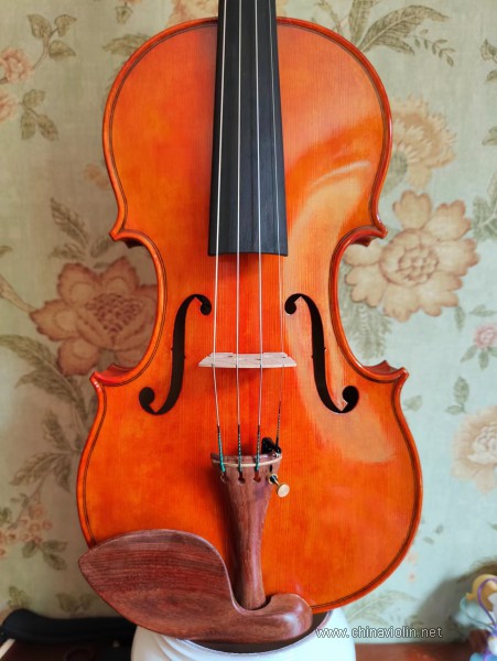

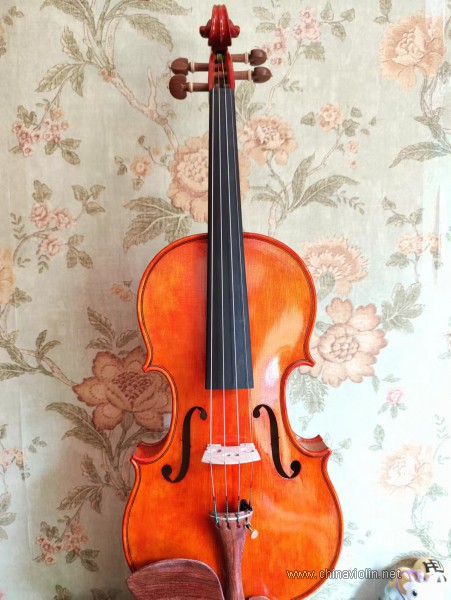

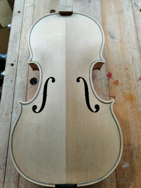

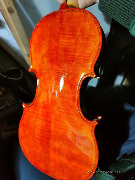

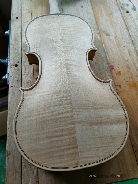

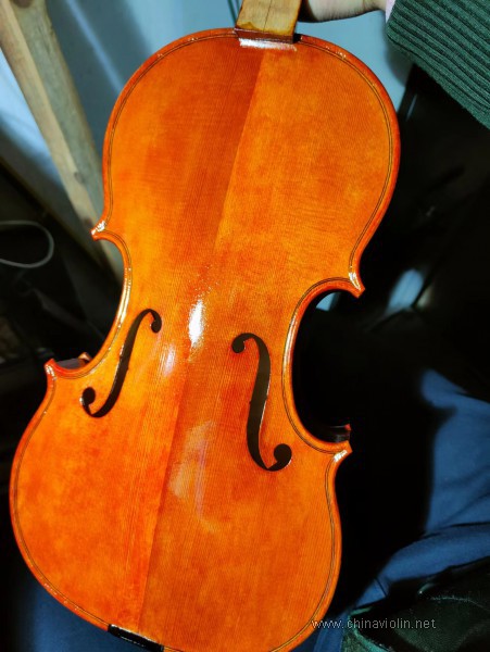

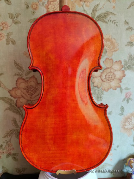

我的4号琴“1709VIOTTI”白琴做好已有两三个月,经过不懈尝试,油漆做好了,感觉自己的油漆技术有所进步,积累了一些经验,也有很多问题,请大家不吝赐教。
白琴封底后一层亚麻籽油
亚麻籽油干透后一层油溶黄打底
然后一层清漆,六层色漆,最后一层清漆结束
前面四层色漆是金黄色,最后两层色漆又加了茜草红,中间没怎么拍照

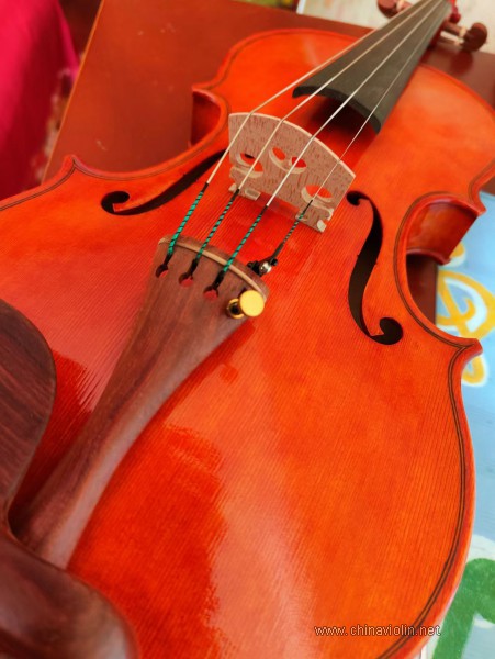

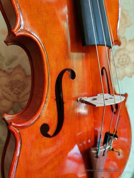

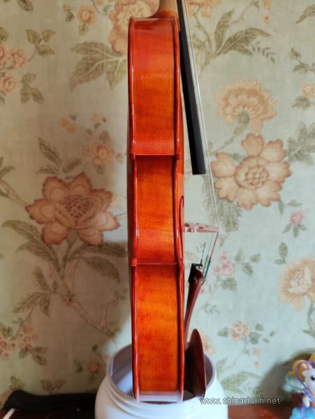

这是第五层色漆后的效果

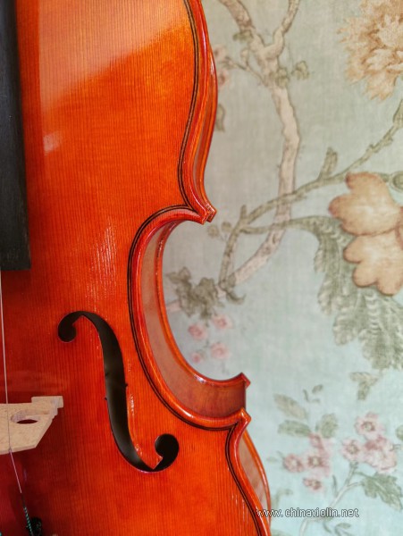

最终用棉布蘸抛光膏打磨后的效果

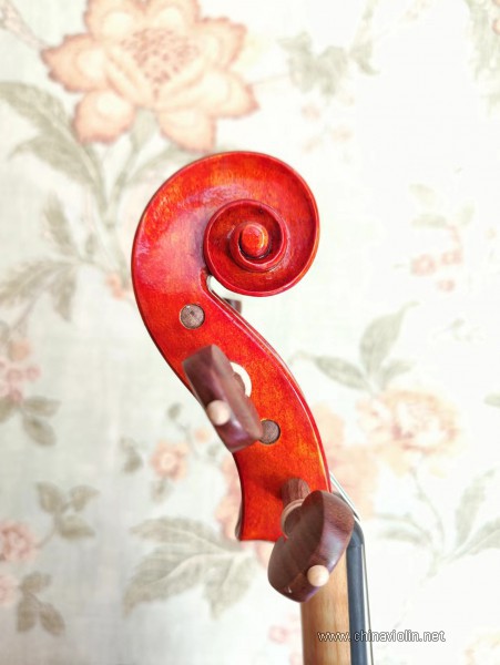

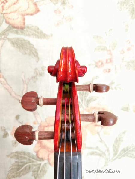

        这次基本没有使用刷子,主要部位都是用手和棉布操作的,而且油漆比较稀,每一层比较薄,紫外线光照的时间比较长。总体效果比上一把1743琴好很多,主要是颜色比较通透,平整度还可以,硬度比较好。存在的问题一是琴头、侧板粘合部位等细节位置油漆比较粗糙,基本没有打磨,漆膜很厚颜色很深;二是颜色不是很均匀,特别是背板。
        在紫外线箱光照的时候面板受热变形,有一小段脱胶,后来又粘合了,光照的时候灯管发热,温度偏高也是需要解决的问题,下一步试试LED紫外线灯会不会温度低点。
        装配好后放了一周,试拉了一下,感觉声音比较平衡,我音乐鉴赏水平有限,听不出好坏。
        提琴油漆是个考验耐心和经验的过程,网上有用的资料也少,还请各位行家多多指点,如何才能把油漆做好。

引用 鱼儿 2023-3-7 10:19
图四、图五的色漆层有比较明显的白斑,是有意而为还是因为打磨出现的问题?我的经验是色漆层因为很薄的关系,如果打磨没有把握很容易弄破了,就会出现像这样的白斑,但是如果油漆是自己泡制的话不打磨就可能会有颗粒物色酱或灰尘之类的残留。我觉得楼主应该在这两点上还未找到平衡点。
我的建议是要用更好的砂纸打磨,或者提高油漆纯度,更长的自然干燥时间。
引用 挂剑空垄 2023-3-7 17:27
鱼儿 发表于 2023-3-7 10:19
图四、图五的色漆层有比较明显的白斑,是有意而为还是因为打磨出现的问题?我的经验是色漆层因为很薄的关系 ...
主要是茜草红色膏溶解得不够充分,最后两层涂抹得不均匀,原来的金黄色还是很均匀的

浅颜色容易上均匀,深颜色容易上花

油漆薄厚还是不够均匀,遮盖了木纹,打磨也不够精细,但是初学制琴已经很了不起了,将来肯定大有作为,赞。
