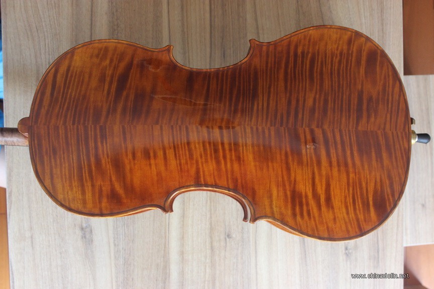

  本质差别: 独板要求树木足够粗   而且花纹通畅  所以出产比率很小。拼板截取的面积大概是独板的一半,比较容易选到年轮,花纹都合适的材料。
  价格差别:  独板材料价格基本是拼板材料价格的1.5倍。物以稀为贵。
  条件差别: 独板除了花纹比较整体感好, 在年轮,强度和对称性上都大不如拼板。
  使用差别: 独板不需要拼缝,但是形变较大;拼板需要中缝拼接,但是因为年轮对称,形变较小。
  原来我以为国内的朋友会了解拼板的好处,可是很不幸,更多人喜欢独板。再这样下去的话,我会考虑以后要求用独板的定制琴会涨价。
插图由『北京丰和弦乐器工作室』(北京)友情提供,与本文观点无关。

拼版的用料对称性比独板好,因此声学性能可能会好一些。但有中缝脱胶的可能,独板没有。
