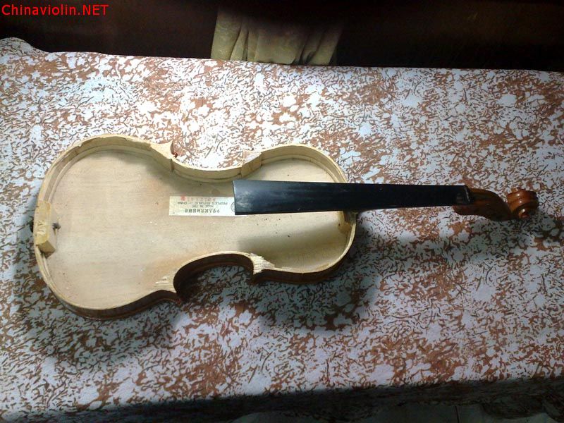

  哈哈,面板卸下来了。
  这把老琴中高音不错,有镶线,面板木纹也还可以,但低频不满意,因低频不好,中高音也不够厚,影响整琴的频响均衡。琴码音柱等小手术动完了,低频改善甚微,敲了敲面板,比较另一把低音好的琴,感觉这把这把老琴面板固有频率明显较高,测了一下低音好的那把琴的面板频率约280HZ。看来要改善低频只有调面板频率一条路可走了。但琴做后再拆开来调面修整面板何谈容易,一下心血来潮就不管那么多了。这琴的面板原来中间的厚度约3.8--4MM,且板质地偏硬。

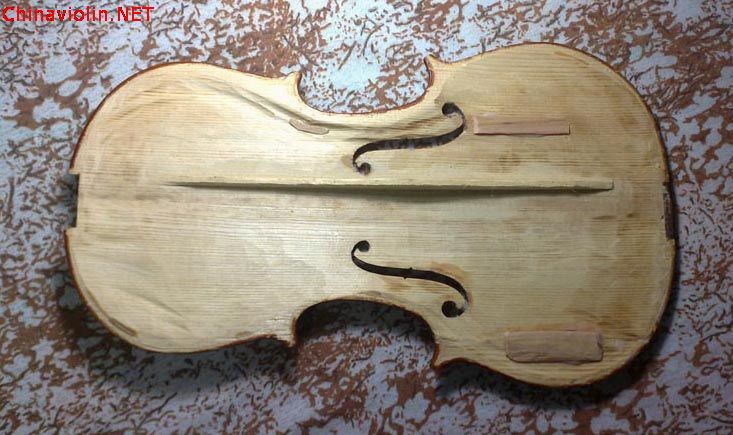

  好了,一点一点地基本按计划加工好了,板频已接近280HZ,敲击发声也和另一把低音好的面板280HZ琴的音高一样了。
  面板的厚度中间区域由原来约3.8MM降到约3.2MM,四周降到约2.XMM。
  加工前分析除整体修薄些,四周逐渐更薄些,如图中四周划线部分。
  按普通的力学分析,有ABCDEF如图6个关键点,
  1,面板纵轴相对横轴震动顺应性应该更好,为了平衡,低音梁两端AB两个区域就不能削得太薄。
  2,CDEF四区是受狭窄的腰区最影响面板横轴方向的震动。此区应该比四周其它地方更薄些,以利增加横向震动的顺应性。看来F孔作用不光是出音孔,还是解决面板腰部横向震动的关键。狭窄的腰部对琴板震动可能非常不利,是为了好运弓才这样设计的。看来前人发明的F孔有非常关键的作用。但F孔两端还容易下些“后遗症”。
  3,面板最边沿四周与琴边板相接的粘合部分保持原状不能削以利最后粘合。
  工具及技术不好,我加工的面板内面很粗糙,还留下些沟纹,但这可能歪打正着,粗糙和沟纹从声学来说更利于提高面板的声学性能和美化声学震动,比如电影院及高级听音室凹凸不平的墙和吸音材料。
  最主要的加工后面板频率没有矫往过正,没有一不小心面板削多了低于280HZ就没救了。这是成功的第一步。看来这是个好兆头。
  卸下加工处理后的面板:

<p>开始修整面板了。<br/>能想到的,从三方面修整:<br/>一是整体修薄些接近标准厚度。<br/>二是周边修薄些以利震动。<br/>三是把原来不良的地方修修。<br/><br/>一点一点来,去一点又测一下,不要矫枉过正。<br/></p>
