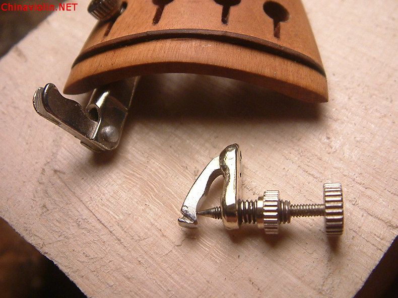

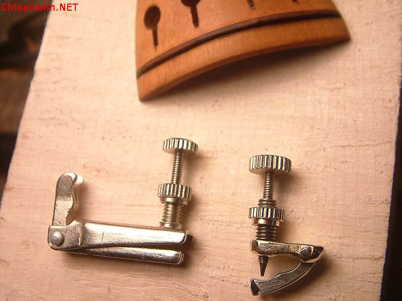

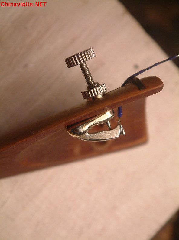

就用这种微调拆了改
优点:减少整体重量,保持应有弦长和张力,不阻挡取码器。
缺点:旋扭负荷重,手指细嫩的拧不动,只合适折腾者使用。

引用 uranus 2010-6-16 00:52
没有意义,多此一举。
引用 云浮 2010-6-16 01:02
我折腾用的,不阻挡 “取码器”就达到目的了,呵呵
引用 南南京 2010-6-16 01:03
<br />感觉意义不是很大。
[此贴子已经被作者于2010-6-16 1:06:49编辑过]
引用 云浮 2010-6-16 01:09
图中那个老式微调突出影响“取码器”的正确使用,因此把凸出部份缩下水,以利于取码器的放置,另外就是想搞个自己的特色罢。

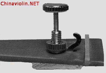

<p>这种两用微调好是好也很方便,但追求细微的琴友可能会注意到牵引琴线角度的不足<br/>[upload=jpg.jpg]UploadFile/2010-6/201061613331584971.jpg[/upload]<br/></p>

引用 wcying 2010-6-16 13:59
真是絕頂聰明,而且還不是普通的鉗工能做出這個東西來.<br/>既能有微調的功能,又保持了弦的長度. 也減輕了普通微調的重量.<br/>力臂是減少了,但這還不是什么大問題,潤滑工作做得好了還是ok的.<br/>我覺得最致命的傷是琴弦在那條枕上的地方.在這個地方琴弦有很大的相對移動,它的摩擦力會相當的大. 對琴弦傷害很大. <br/>現成買的在這些地方都是沒相對移動的. <br/>另外想請教一下,什么叫取 "取码器"?<br/>謝謝先!

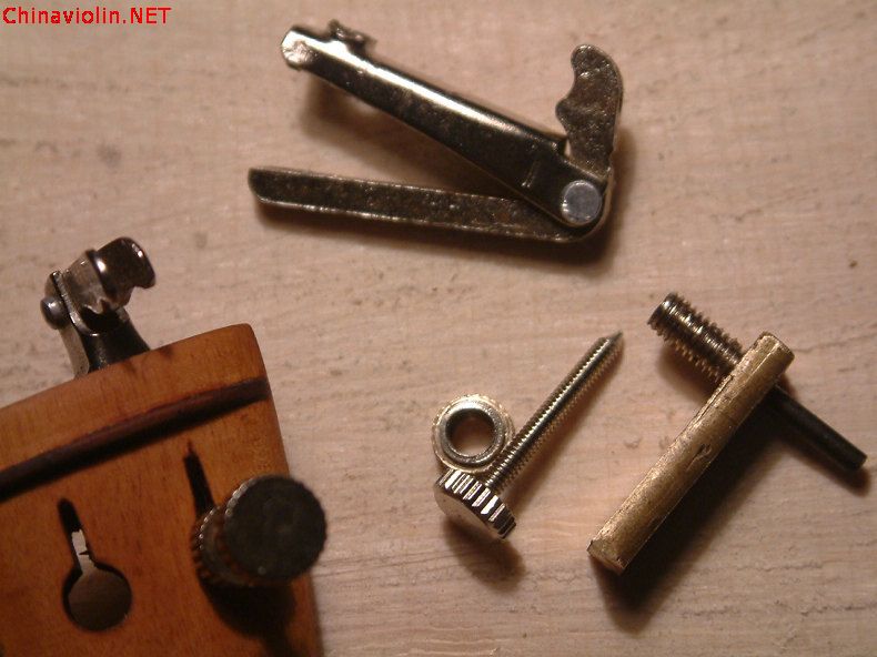

引用 lhx13259239895 2010-6-16 17:51
改制的不错,动手能力很强,我也想仿制一个,下面弦勾部分用的是拆的原件料改还是另用料制作?
