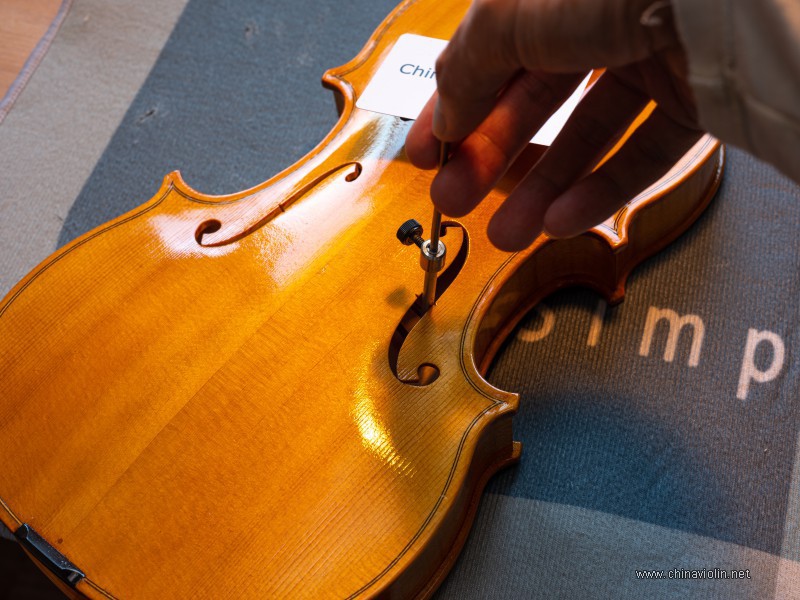

很多人都了解一些调整音柱的常识,这是提琴上最容易进行调整操作同时也很见效的地方。经过一段时期的使用,音柱会离开原来所处的位置,另外一把琴的声音本身也有季节性的变化,这都要求音柱要不断调整。
在修理工作中,我们发现一些琴的音柱很细,木材也没有经过精心挑选,看起来是外行人干的活儿。这样一来原有的琴声会受到明显损坏。
很多人都遇到过换弦时音柱倒了的麻烦事。新琴的音柱是在未装弦时修验的,装弦以后,琴板在弦拉力和音柱顶力作用下开始正常的变形,在音柱位置处的面板和背板都会缓慢地鼓起来,所以原来的音柱就会显得短了。解决方法是换一个长点的音柱。
音柱立在正确位置上的理想长度应该比此处面板至背板的距离略长一点,安装者会感觉音柱对两块音板产生柔和的压力,音柱对音板压力过大会抑制振动。
古琴的音孔里边缘高于外边缘,背板音柱处略高于周围就是这种形变长期积累的结果。
换音柱是个简单的工作,但给一把好琴换上精确的音柱也不是个轻松的工作。首先要选合适的木料,用作音柱的木材要求有很高的密度,这样发音明亮。一根音柱上至少要有六条年轮线,如果你的琴声音需要再硬实些,你就选硬些的木料。其次是尺寸,粗音柱抑制振动,细音柱使振动自由,音柱的粗细也是一项调节手段。音柱一般六毫米粗,如果需要,再粗一点可使声音更坚实些,但会损失一些共鸣效果。音柱端面要和面背板非常密和,以后用音柱钩可以很随意地拖动和停止。否则会很难拖动,还会划伤音板的内部。
实际上调整音柱的位置是在调整琴码,音柱和低音梁之间的关系,你需要用一个专门量音柱位置的尺,如果没有,钢板尺也能代替,小提琴音柱在码脚外边缘里侧1。5毫米,在码脚后方2到2。5毫米,音梁的位置也是相对于左码脚的外边缘向里同样的距离,这是提琴高低音均衡的基础。这些尺寸不是绝对的,要根据具体的琴做适当的调整。
音柱向低音梁方向移动可以补救低音虚弱,反方向移动可以加强高音。音柱与琴码间的距离决定了声音的弹性,调整这个距离可以改变声音的自由度和凝聚感。
最后请注意调节音柱位置时要先放松琴弦,尤其是高音弦,否则可能发生面板内部损伤或音柱劈裂。这个工作最好由制琴师来做,演奏者自己判断琴声还需要怎样改变,这样反复几次,音柱就立在公认的最佳位置上了。

请问如何使音住端面与上下板-严密-接触?那可不是平行面啊?个人觉得难度颇大。。。
引用 zjq2010 2010-10-30 23:41
可在琴外面板和被板相对的位置将斜度磨好.装上时转180*就行了<br/>
