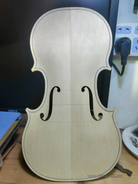

从2022年国庆开始动工,中间经历疫情反反复复,今天才基本完成白琴的制作。
模具是斯特拉迪瓦里的1709 VIOTTI,材料是最普通的国产料。

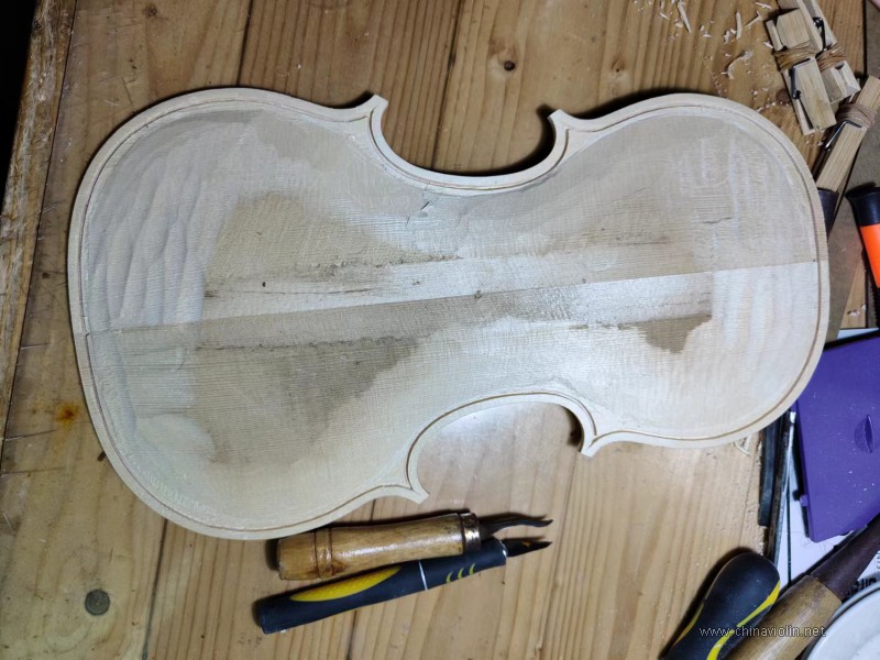

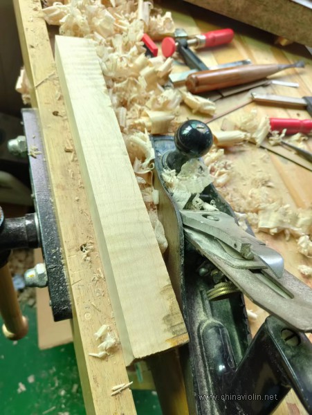

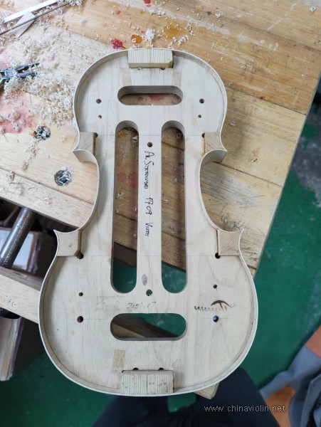

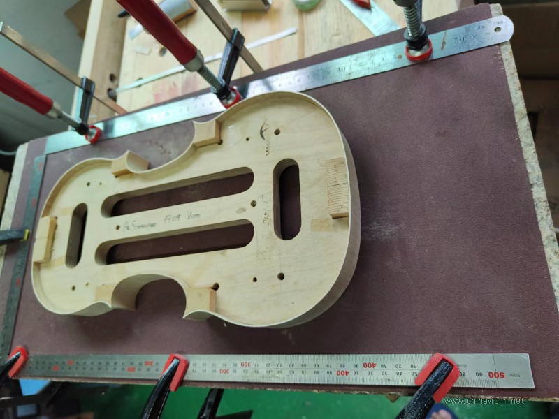

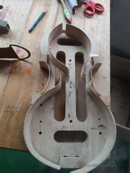

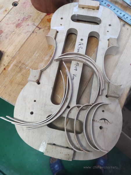

1.制作外框

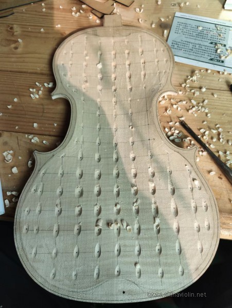

在平板上磨平外框的一面,作为背板的基准平面

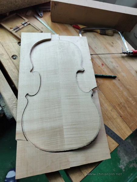

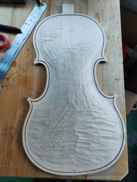

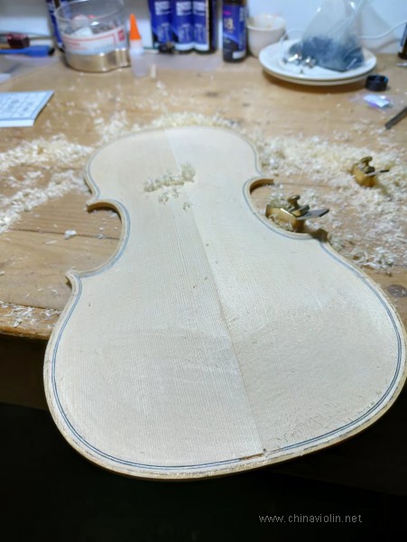

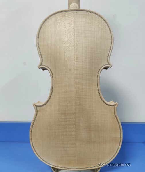

2.制作背板

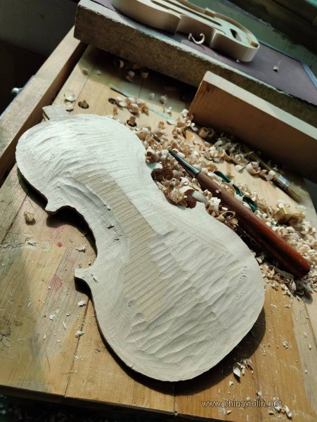

制作厚度

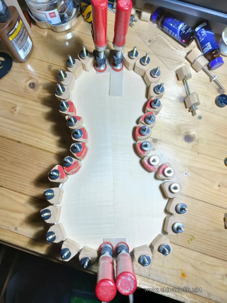

粘接背板,脱模

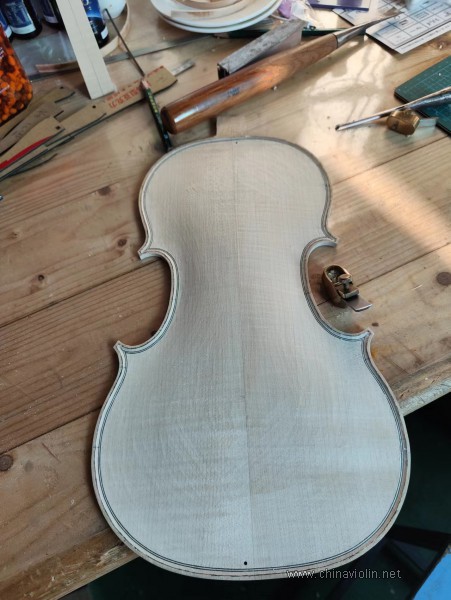

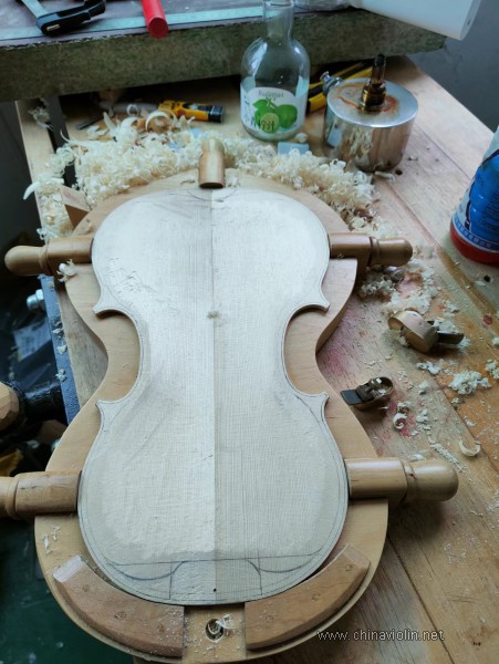

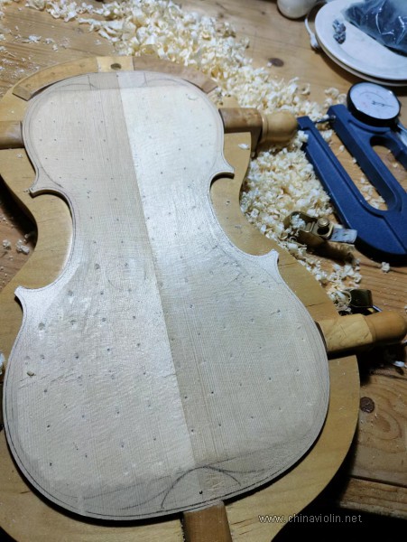

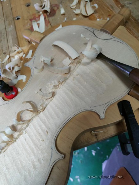

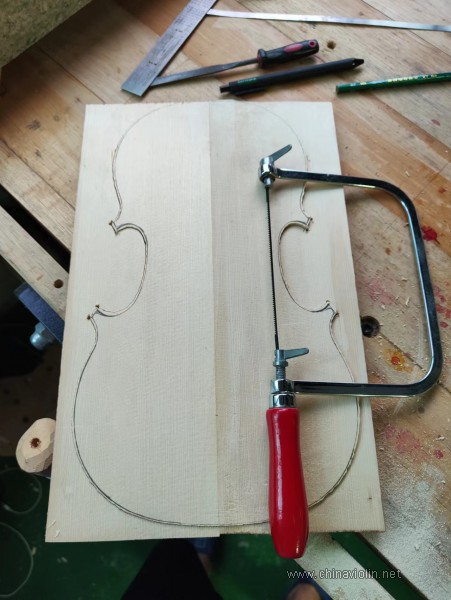

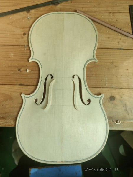

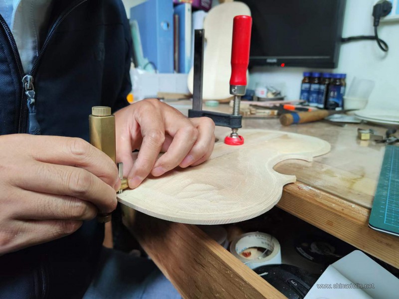

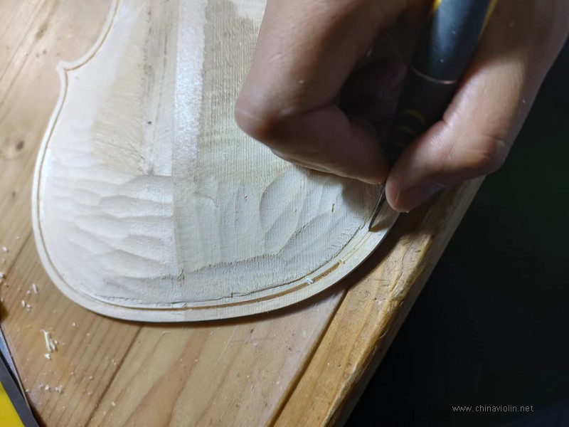

3.制作面板

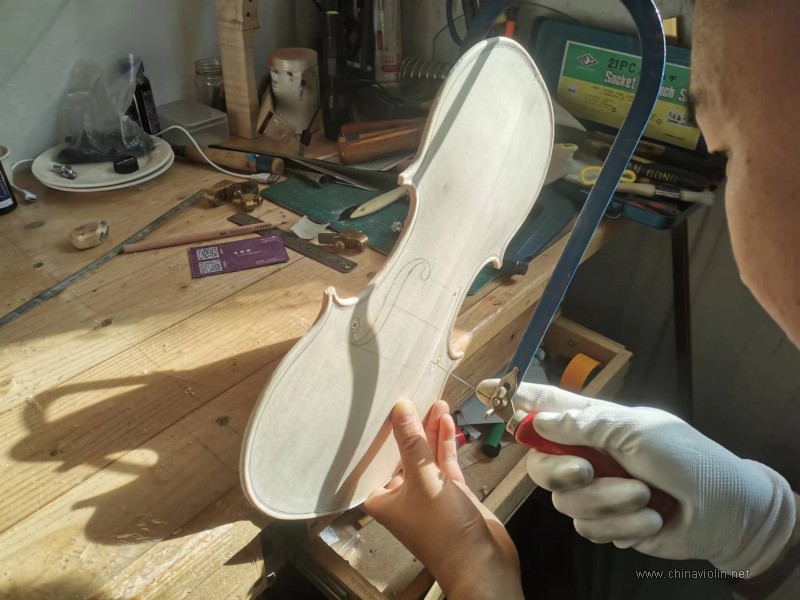

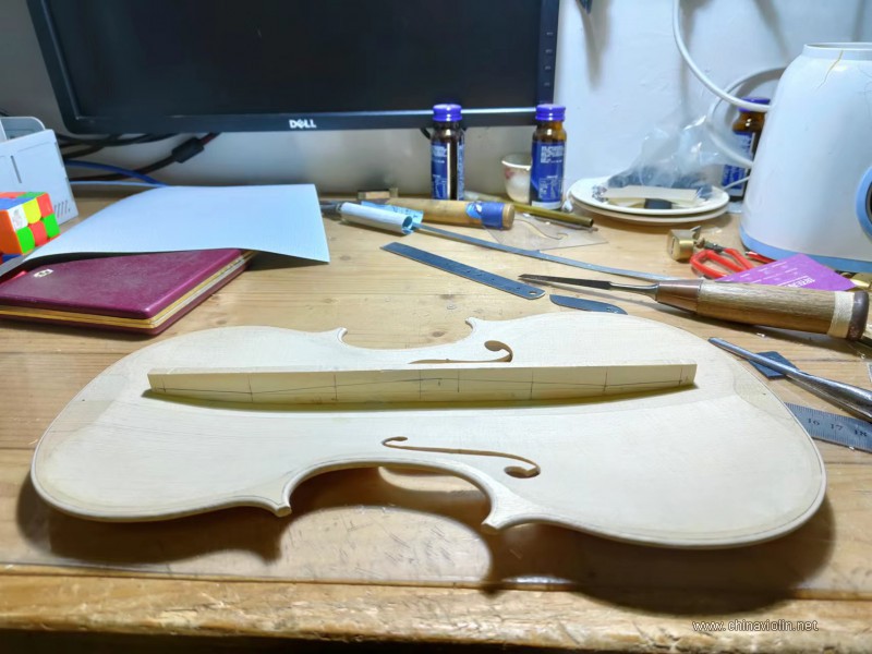

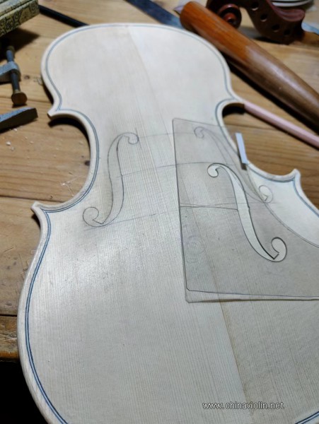

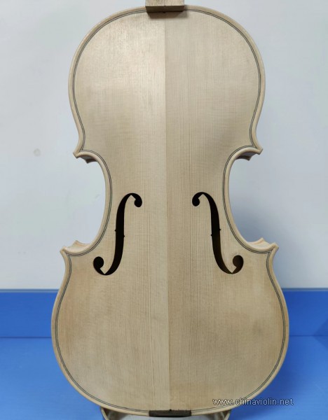

5.制作f孔

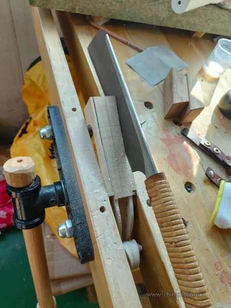

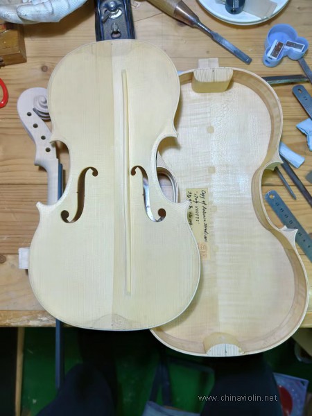

5.制作低音梁、合琴

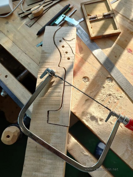

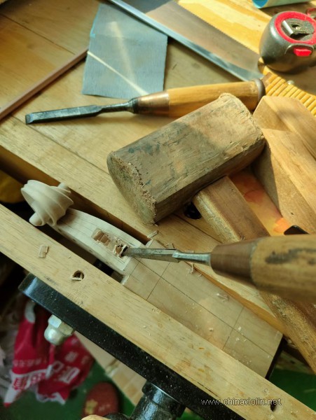

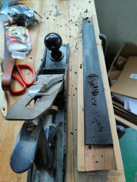

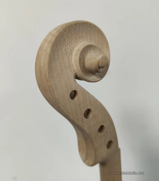

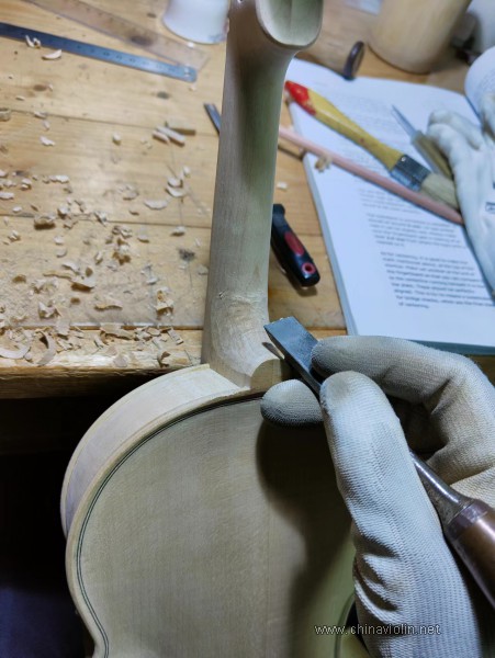

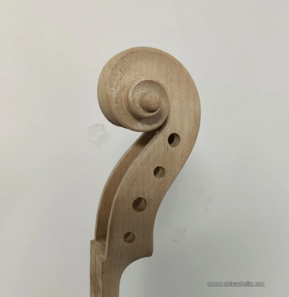

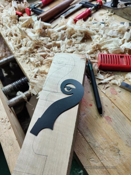

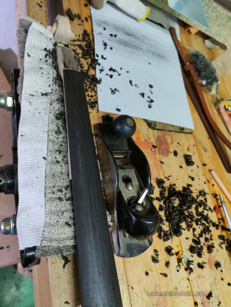

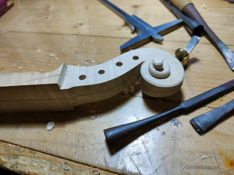

6.制作琴头、指板

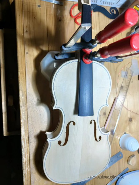

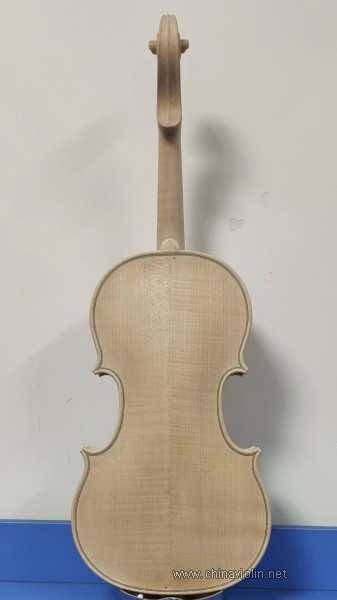

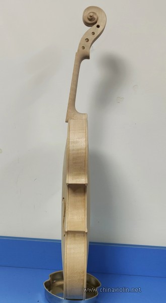

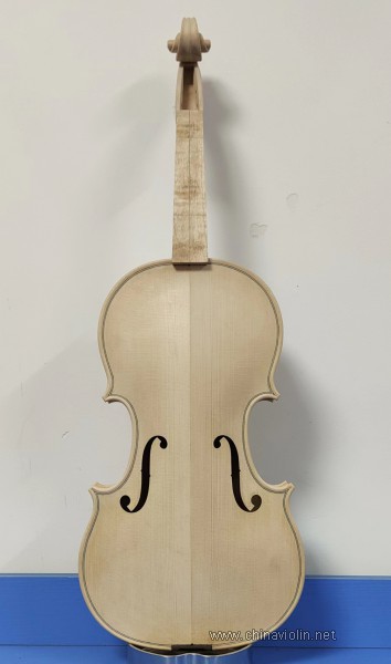

最终的白琴
总体比上次有进步,整体感觉比上一把琴更美些,细节部位做的好些。
存在的不足:
1.有些琴角的锋针过长,结束不自然;
2.f孔上部修的有点大了,与网上的图片区别较大;

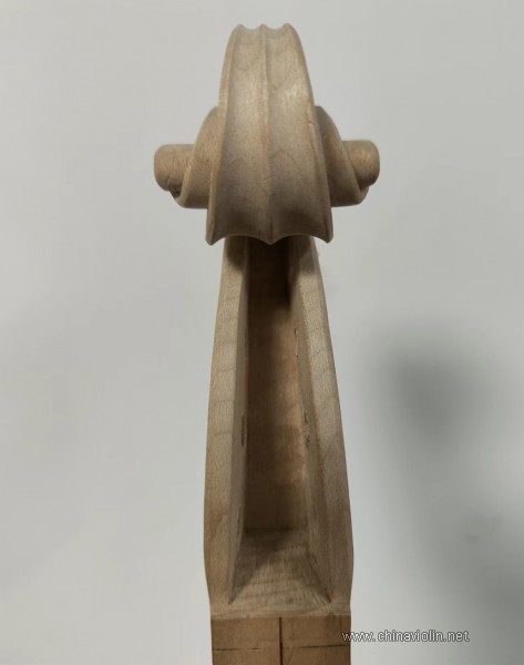

3.弦钮孔定位太靠上,A弦装弦会不方便。琴头的模具上没有弦钮孔的定位点,只能自己设计位置,只考虑了弦轴与弦的干涉问题,导致孔位置不协调;
4.琴头侧面看上部有点怪,感觉比较突出,可能是模具不准确。当然也可以称之为不同的风格体现,琴头旋首向里挖的比较深,个人比较喜欢这样做,也可以减轻琴头的重量,。
还存在很多问题,请大家指教!

   分享,制琴过程。我拉琴调定音时,非常注意D弦在弦轴上的缠绕,须平整。因A弦横跨D弦,如不平整,或A轴低了,调定音时,互相影响。楼主注意解决这,很有经验。

是在b站上看了小于老师的视频学习的,自己设计这个位置是第一次,没啥经验可言啊
