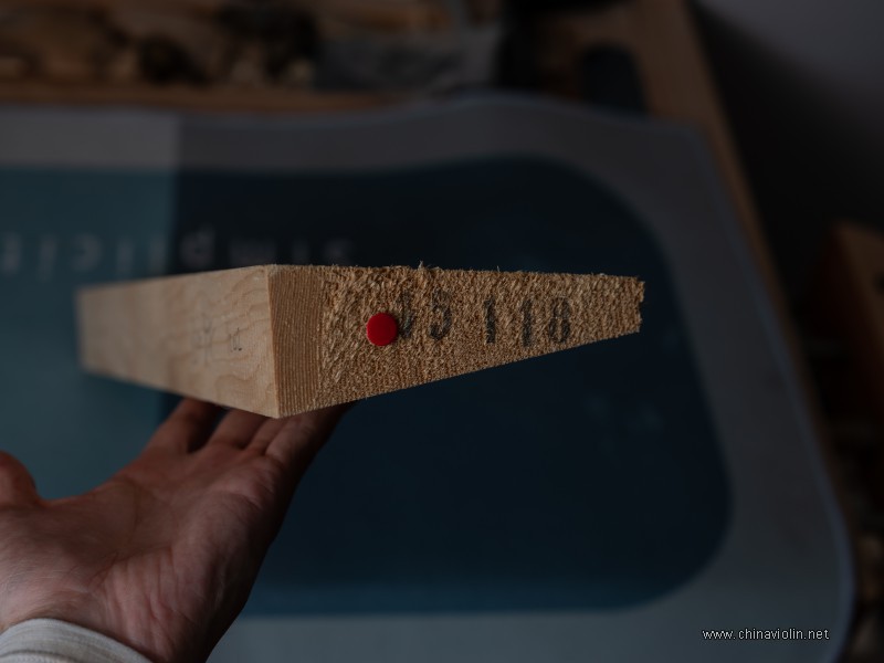

这个厂家的面板质量很好, 价格一样很漂亮, 告诉大家一些选这个厂子的木材的小技巧
Bachman 面板编号的规则
"M F" 是 大师级面板 ,"M HF" 是大师级鸡爪面板
侧面编号 前两位是木材进厂年份 后两位是树的编号, 也就是说,如果你找到一个你很喜欢的料, 找后两位数字一样的,你基本可以找到花纹年轮类似的木材,因为是同一棵树。
插图由『林启明提琴工作室』(广东汕头)友情提供。

引用 holistichk 2010-12-8 17:46
大师级鸡爪面板<br /><br />是否最貴?
引用 小于 2010-12-8 21:17
是的。 物以稀为贵。&nbsp; 但是并不是说鸡爪面板的声音一定就好于普通面板。&nbsp; 他的优势在于灵敏度更好。但是相应的, 他的“金<a href=s.asp?t=9676 title=注释>属音</a>”也就越重。
