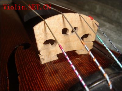

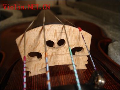

这是本人削的第二个琴马,由于心急,已经转到琴上,发音有很大变化 由于不敢用很利的刀,也买不到,就用各种形状的锉刀(椭圆、圆、半圆、扁方,斜角……),偶尔用用美工刀,最后用托妈妈带回家的金相砂纸打磨(砂纸细到和A4纸差不多),磨得光溜溜的~这种方法比较费时,但不至于削过头而毁掉一块琴马

补充一句~游标卡尺也是不可少的!!!!!!!!!!

<P>想知道有啥不足的地方~是看了克雷蒙那人的帖子削的</P><P>应该说大部分是靠磨出来的,下方大弧用磨的太慢了,于是用美工刀削了一下,刚削好时那个凹凸不平阿~事实证明初学者用锉刀和砂纸比较明智</P>

引用 杉山润子 2008-8-3 18:02
因为上学期学校有钳工课~花了一学期用一块铝板来做辆自动小车,对于锉刀的使用还是有点心得的

引用 zyw8000 2008-8-4 14:27
<P>楼主心灵手巧,行啊!</P><P>偶也动手削过琴马,看到楼主此贴有种心领神会的亲切感。</P><P>楼主对于马脚与面板紧密结合是如何处理的?</P><P>坛子里虽有这方面介绍,但还是想知道楼主的方法。</P><P>若无保密能否给个详细介绍?</P>[em01][em01][em01][em01][em01][em01][em01][em01][em01][em01][em01][em01][em01][em01][em01][em01]
引用 杉山润子 2008-8-6 19:46
其实还是用砂纸,注意垂直于面板磨就行了

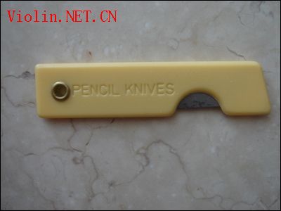

<P>这是我用的业余工具,其使用这种刀并不好
2008-8/20088713532572.jpg </P>

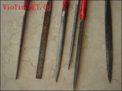

<P>
然后是锉刀,各种形状都有
2008-8/200887135348365.jpg
</P>

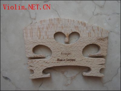

这是削的第一个
2008-8/200887135429838.jpg
