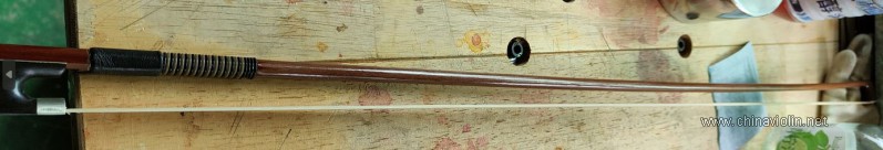

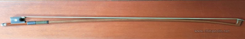

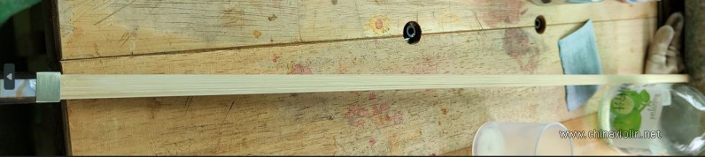

一把二手琴里带的一把旧八角弓,弓已经变直了没啥弹性,弓毛老化变黄变硬严重,重量达到了65g,决定重新装弓毛,做成圆杆弓减轻重量。

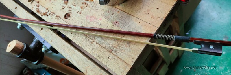

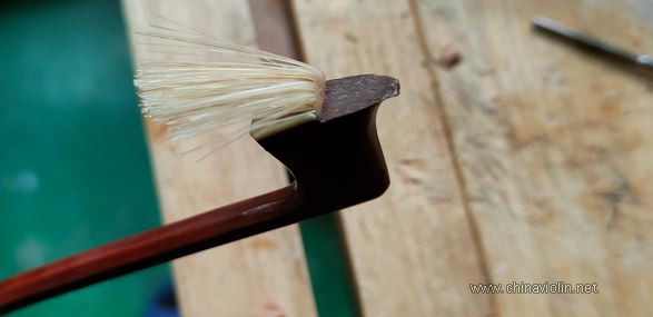

剪掉旧弓毛,弓头护片也没了

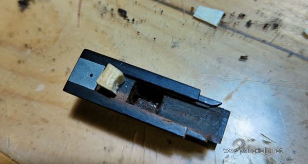

修整尾库,做好木塞。

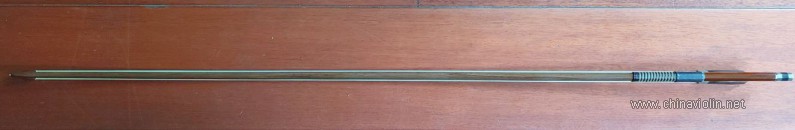

将八角弓杆刮成圆杆,砂纸打磨,校正弓杆弯曲度,做弓头护片,上若干遍酒精漆,最后装弓毛,中间过程没法拍照,请看成品。
重量62.5g,平衡点约190mm,弹性挺好,除了油漆颜色不对,弓头造型不美,总体比较满意。

引用 挂剑空垄 2022-12-4 08:00
原来是图片太大,传不上去,重新截图上传
引用 太极神人 2022-12-5 06:18
谢谢!看到了。很漂亮,尤其是弓尾部分,很整齐、平顺。
