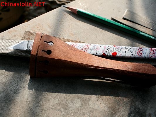

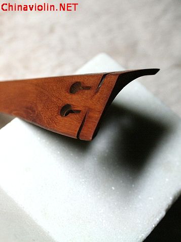

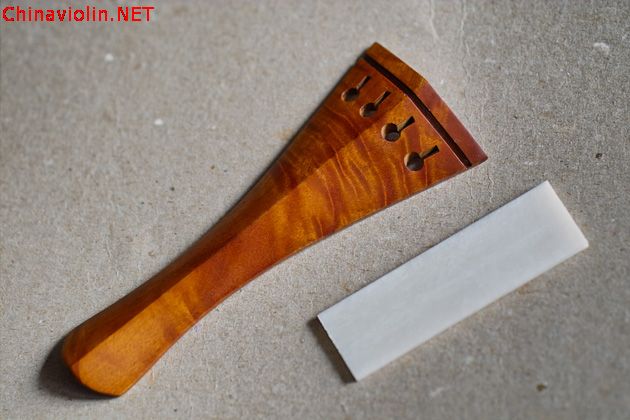

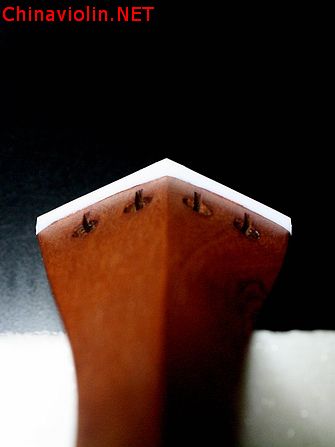

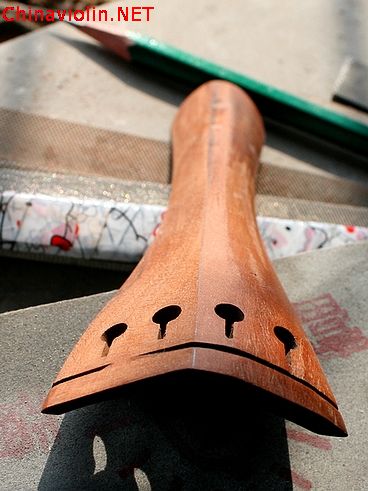

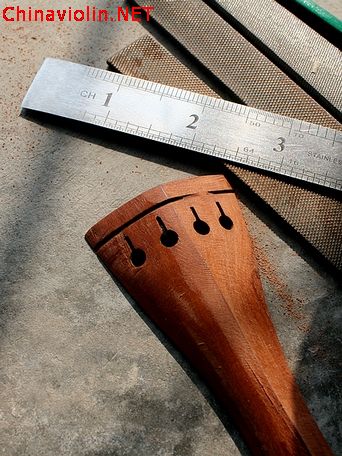

一支很老的枣木系弦板,很笨重的老货,品已经掉了,表面还用刀伤过,于是动手修改一下。
废话不说直接上图...
改天接着做完...
牛骨...
这种尺寸的牛骨很容易找到,淘宝里面一堆,吉他尾枕。还有一些骨制品铺子,处理嘛如果买现成的就好办,如果原料骨片什么的可能需要漂白什么的。我这系弦板还没有完工,需要出光,正在想是不是要上几道漆...

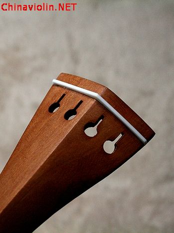

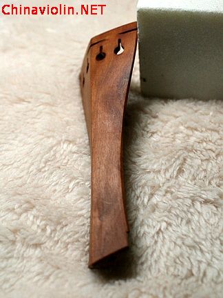

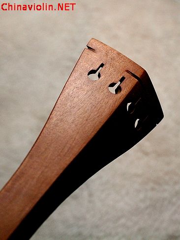

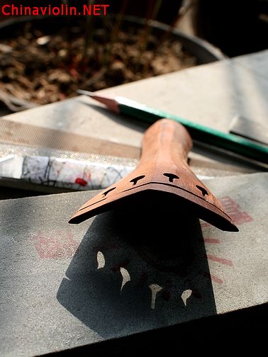

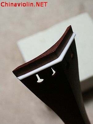

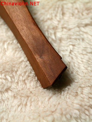

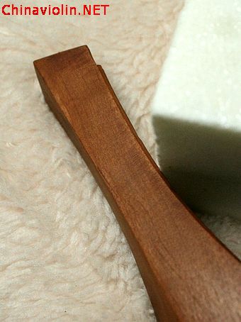

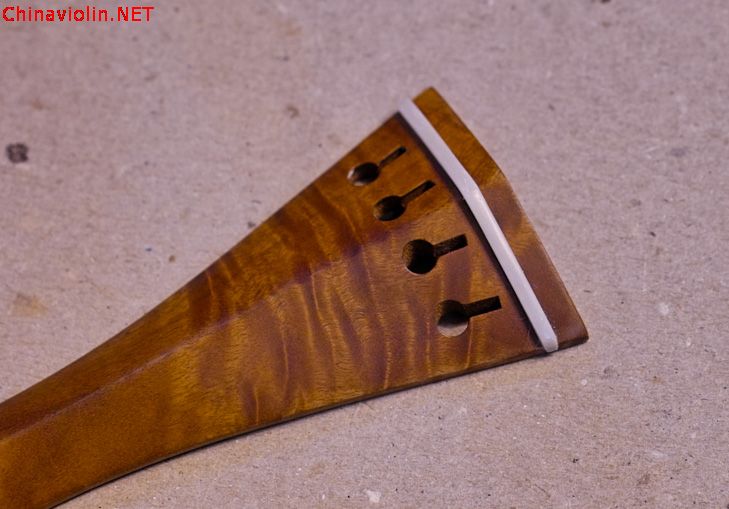

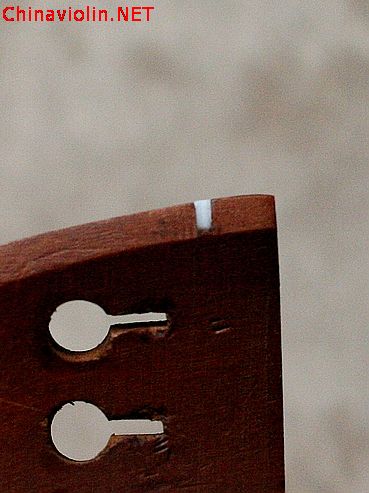

<p>牛骨...</p> 19.jpg <br/> 22.jpg <br/> 33.jpg <br/> 44.jpg <br/> 55.jpg <br/> 66.jpg <br/> 77.jpg <br/><br/><br/>

手艺真不错,非常漂亮,牛骨怎么找到的,需要处理吗?
引用 evariccobono 2011-3-9 21:32
<p>这种尺寸的牛骨很容易找到,淘宝里面一堆,<a href=s.asp?t=8908 title=注释>吉他</a>尾枕。还有一些骨制品铺子,处理嘛如果买现成的就好办,如果原料骨片什么的可能需要漂白什么的。我这系弦板还没有完工,需要出光,正在想是不是要上几道漆...</p>

手艺不错。系弦板好像不用上油漆的吧,除非木材太差,太难看。
引用 evariccobono 2011-3-9 21:55
也是,不过老腾啊 有没有经验分享一下,配件成品上面那层皮是怎么出来的。我现在只是用刮片挂光的,难道要用布轮吗,如果手工出光真的老费劲了唉...

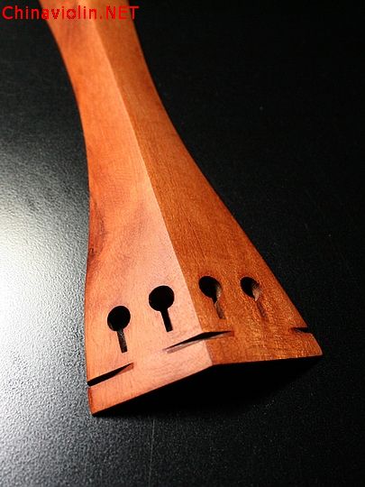

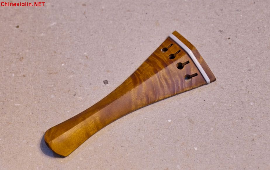

很不错,正好我也有个枣木拉弦板,花纹漂亮,就是架弦梁是两半的,也想换个牛骨的。照LZ的榜样自己做吧!请问,胶用什么的好?谢谢!

前段时间看了一些有关自制木质刀把的帖子,都是一帮玩刀的<a href=s.asp?t=18661 title=注释>爱好者</a>。据他们说,是用600-1200-1800的砂纸打磨,好的木头就会很光亮,好像上油一样,不妨试试。

9楼见笑了,502 哈哈... 用牙签涂胶...

在这个地方用502,应该没有甚么副作用。<br/>方便快捷,又稳当,估计比用动物胶好。<br/>记得鱼版主发明断弦再接,在接头处点上一点502,爽歪歪。

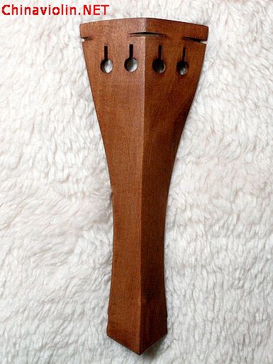

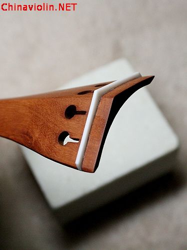

老腾 照你说的方法弄好了,不过在砂光的时候加了一点点的婴儿润肤油...<br/><br/> 43.jpg <br/>
引用 瓜老头的1742 2011-3-14 12:53
漂亮!
引用 老腾 2011-3-14 13:02
又一个爽歪歪!!<br/>没想到我道听途说听来的办法,还派上了用场了。

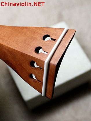

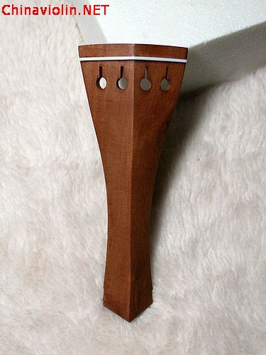

1.jpg <br/> 2.jpg <br/> 3.jpg <br/>感觉挺好,最后还用5000号砂纸粘牙膏抛了下光。
引用 小の飞 2011-3-18 23:29
瓜老头 高手也... 真漂亮...
引用 老明 2011-3-19 00:13
砂纸打磨后,最好再用1号金刚研磨膏研磨。
