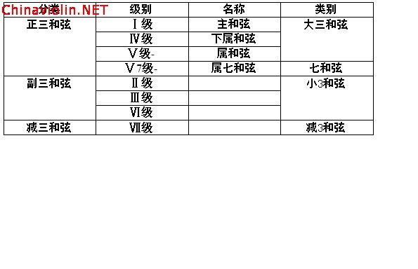

引用 dubiao66 2012-5-1 18:12
<p><font size="3">(四)和弦的分类</font></p>
<p>&nbsp;</p>
<p> 和弦的分类.jpg <br/></p>
<p><font size="3"></font>&nbsp;</p>
<p><font face="Verdana" size="2"><font size="3">(五)小结<br/></font>1、大调和弦中,Ⅰ级(主和弦)、Ⅳ级(下属和弦)、Ⅴ级(属和弦)都是大三和弦;Ⅱ级、Ⅲ级、Ⅵ级都是小3和弦<br/>2、小调和弦中,Ⅰ级(主和弦)、Ⅳ级(下属和弦)是小3和弦,和声小调和弦中Ⅴ级(属和弦)是大三和弦;</font></p>
<p><font face="Verdana" size="2">3、无论是大调和弦还是和声小调和弦,Ⅴ级(属和弦)都有是大三和弦,<br/>Ⅶ级都是减小和弦。</font></p>
引用 dubiao66 2012-5-1 18:14
<p><font face="Verdana">(四)和弦的分类<br/>&nbsp;<br/>分类&nbsp;级别&nbsp;名称&nbsp;类别&nbsp;&nbsp;&nbsp; <br/>正三和弦&nbsp;Ⅰ级&nbsp;主和弦&nbsp;大三和弦&nbsp;&nbsp;&nbsp; <br/>&nbsp;Ⅳ级&nbsp;下属和弦&nbsp;&nbsp;&nbsp;&nbsp; <br/>&nbsp;&nbsp;Ⅴ级-&nbsp;属和弦&nbsp; &nbsp;&nbsp;&nbsp; <br/>&nbsp;Ⅴ7级-&nbsp;属七和弦&nbsp;七和弦&nbsp;&nbsp;&nbsp; <br/>副三和弦&nbsp;Ⅱ级&nbsp;&nbsp;小3和弦&nbsp;&nbsp;&nbsp; <br/>&nbsp;Ⅲ级&nbsp;&nbsp;&nbsp;&nbsp;&nbsp; <br/>&nbsp;&nbsp;Ⅵ级&nbsp;&nbsp; &nbsp;&nbsp;&nbsp; <br/>减三和弦&nbsp;Ⅶ级&nbsp;&nbsp;减3和弦&nbsp; <br/>(五)小结<br/>1、大调和弦中,Ⅰ级(主和弦)、Ⅳ级(下属和弦)、Ⅴ级(属和弦)都是大三和弦;Ⅱ级、Ⅲ级、Ⅵ级都是小3和弦<br/>2、小调和弦中,Ⅰ级(主和弦)、Ⅳ级(下属和弦)是小3和弦,和声小调和弦中Ⅴ级(属和弦)是大三和弦;</font></p>
<p><font face="Verdana">3、无论是大调和弦还是和声小调和弦,Ⅴ级(属和弦)都有是大三和弦,<br/>Ⅶ级都是减小和弦。</font></p><font face="Verdana">
