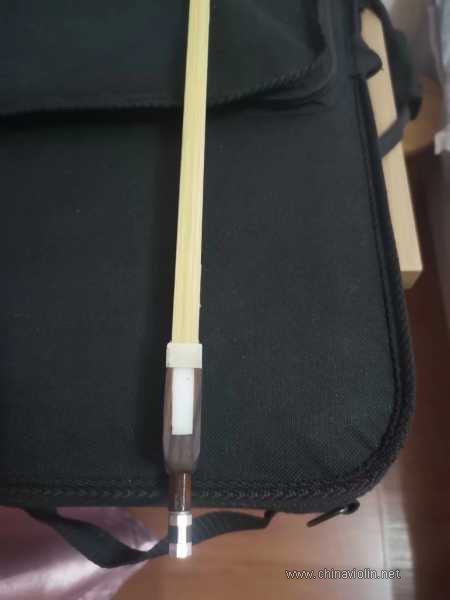

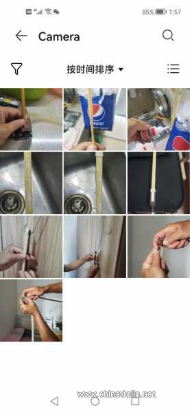

现在换弓毛的地方少了,自己换也很简单的,家里的常用工具就够了。
1.将旧弓毛拉出来,拉不动热水泡一下;

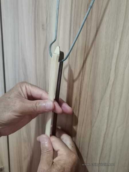

2.将新弓毛打结的一端装进弓尖,没有白乳胶可以用一点稀饭之类;木楔子尽量用它原装的。
3.这一步最关键:不需要用篦子,双手一起用母指和食指将所有弓毛尽可能整理齐。
4.比照拆下来的旧弓毛用缝衣线将新弓毛扎紧;注意:由于新弓毛有一定延长性,与旧弓毛相比长度上需要缩短3至5毫米。
5.将弓毛装入尾库:
6.用少量洗衣粉清洗弓毛:注意:不能用肥皂。
7.待弓毛风干后,先在弓毛上擦上酒精,再在松香上拉几下就可以了。

新弓毛扎好的那端装进弓尖后挂在一根铁线上,双手用母指和食指反复交替拉伸整理弓毛使之整齐;放开右手用碳素笔在弓毛上画出长度,再用牙齿咬住缝衣线的一端用右手在画好长度的弓毛处反复打结7-8次使之扎紧,剪断弓毛后在断口处上一点速干胶水。
