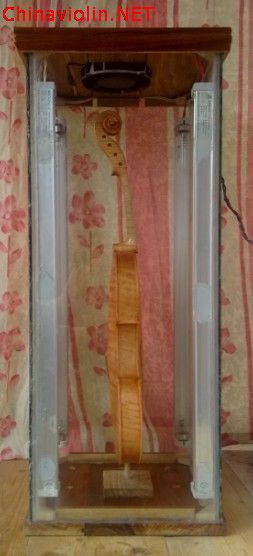

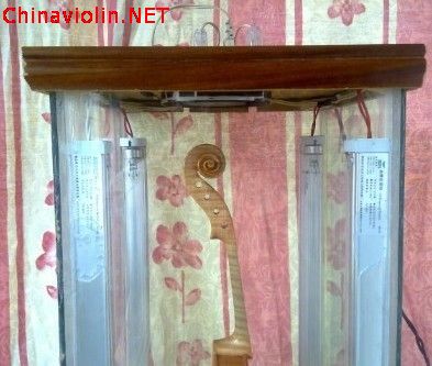

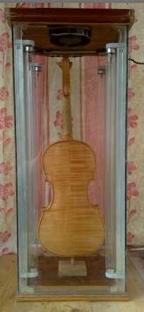

这段时间再制作了一个单琴的紫外线玻璃灯箱。(温度控制通风的开关还没有安装到位)
注,1)使用紫外线灯管时,在箱外面套个反光罩,(向内作用,同时起到防止紫外线伤害人体。)
      2)太阳光照好的时候,不用反光罩。(玻璃对紫外线可能起隔离作用)这时候主要是收集光温作用。
      3)最大的好处是(油性漆)防灰尘,小飞虫。

引用 丑哥爱琴人 2012-4-28 15:24
这只琴看上去气度不凡哦
引用 宝音坊 2012-4-28 16:03
<div class="quote"><b>以下是引用<i>棋烟琴酒</i>在2012-4-28 15:38:00的发言:</b><br/>还可以再加上一个臭氧发生器,更有利于木材的老化。网上有卖的,便宜的百元左右。 </div><p></p>非常感谢棋烟琴酒前辈的指点。哈哈!又多一项功能了。(在白琴的阶段操作)再次感谢!
引用 宇宙管理委员会 2012-4-28 16:37
开紫外线灯就会有特殊味道,其实就是臭氧
引用 宝音坊 2012-4-28 17:11
是这样的,谢谢您!
引用 宝音坊 2012-4-28 21:41
两位仁兄好!
   我们三人的目的是一致的,就是怎样利用紫外线的作用。
引用 蚂蚁雄兵 2012-4-28 22:24
普通玻璃对紫外线的过滤很强,要考虑,不然白忙活了
引用 宝音坊 2012-4-28 22:44
<div class="quote" align="left"><b>以下是引用<i>蚂蚁雄兵</i>在2012-4-28 22:24:00的发言:</b><br/>普通玻璃对紫外线的过滤很强,要考虑,不然白忙活了 </div>
<p></p>
<p>您好!你的提醒一点不错。所以我在箱内安装了四根紫外线灯管。</p>
<p>我在第2点的注意说明中是这样的【2)太阳光照好的时候,不用反光罩。(玻璃对紫外线可能起隔离作用)这时候主要是收集光温作用。】</p>
<p>&nbsp;</p>
<p>如果玻璃箱的空间能放个小型臭氧发生器,我一定会接受棋烟琴酒的好建议。</p>
引用 宇宙管理委员会 2012-4-29 09:17
紫外线会加速塑料,橡胶的老化;也会加速大部分颜料,染料的褪色;对眼睛的伤害也很严重。阳光里的紫外线比四个紫外线灯管近距离照射要弱很多,经过玻璃过滤后阳光里的紫外线就更弱了;如果想让紫外线通过,得安石英玻璃或有机玻璃。有紫外线灯管照射可以考虑停掉阳光。
引用 lixm7980 2012-4-29 13:32
为何要用紫外线?就是为了木材的老化?
引用 宝音坊 2012-4-29 14:21
<div class="quote"><b>以下是引用<i>lixm7980</i>在2012-4-29 13:32:00的发言:</b><br/>为何要用紫外线?就是为了木材的老化? </div><p></p>您好!你说的不错,这是其中的一部分。还有其它的目的需要通过紫外光来完成。紫外线能使某些颜色(颜色材料的不同)退变。同样能使原木(经过特别处理后)的色素起到加快变化。比如白色原木通过紫外光的作用能向黄色变化。我们探讨为上,学习为主。
引用 guodaidai 2012-4-29 15:13
不懂瞎问:是不是能使油漆干得快些?红外线不是更好些吗?防灰尘和飞虫确实是个好方法。。。。
引用 宝音坊 2012-4-29 18:20
<div class="quote"><b>以下是引用<i>guodaidai</i>在2012-4-29 15:13:00的发言:</b><br/>不懂瞎问:是不是能使油漆干得快些?红外线不是更好些吗?防灰尘和飞虫确实是个好方法。。。。 </div><p></p>您好!你一点也没有问错。我在上面讲到的【2)太阳光照好的时候,不用反光罩。(玻璃对紫外线可能起隔离作用)这时候主要是收集光温作用。】就是你提到【是不是能使油漆干得快些?红外线不是更好些吗?】这个时候利用太阳光的作用,4根紫外线灯是不用的。
引用 宝音坊 2012-4-29 19:16
<div class="quote" align="left"><b>以下是引用<i>宇宙管理委员会</i>在2012-4-29 9:17:00的发言:</b><br/>紫外线会加速塑料,橡胶的老化;也会加速大部分颜料,染料的褪色;对眼睛的伤害也很严重。阳光里的紫外线比四个紫外线灯管近距离照射要弱很多,经过玻璃过滤后阳光里的紫外线就更弱了;如果想让紫外线通过,得安石英玻璃或有机玻璃。有紫外线灯管照射刻意考虑停掉阳光。 </div>
<p></p>
<p>宇宙兄您好!</p>
<p>&nbsp;&nbsp; 我在制作前的思考,可以说与你的设想完全相同。哈哈!</p>
<p>&nbsp;&nbsp; 1)在白琴阶段我使用四根紫外线灯,加强产生紫外光作用,起到老化与白琴的颜色向黄颜色转变。</p>
<p>&nbsp;&nbsp;&nbsp;2)在使用四根紫外线灯的时候,我在箱体外面加个反光罩,起到向内光反射作用。同时起到防止紫外线</p>
<p>&nbsp;&nbsp;&nbsp;&nbsp;&nbsp;&nbsp;&nbsp; 伤害人体部位。(这个过程停止使用通风设备)</p>
<p>&nbsp;&nbsp; 3)在进入油漆阶段,就利用太阳光的光暖作用,(这时候不用反光罩了)。使用通风设备来控制箱内温度。</p>
<p>&nbsp;&nbsp; 4)这个紫外线玻璃灯箱还能操作琴马与音柱。(根据需要)</p>
<p>&nbsp;&nbsp; 5)我以前制作过的是用木板材料,不能有效的利用太阳光的光能。注:木板内面很快就能从白向黄颜色转变。</p>
<p>如果有什么不妥,请多多指教!</p>
<p>&nbsp;</p>
引用 guodaidai 2012-4-29 19:21
噢明白了,玻璃箱起来了个聚热作用。。
引用 宝音坊 2012-4-29 19:42
<div class="quote" align="left"><b>以下是引用<i>棋烟琴酒</i>在2012-4-28 23:20:00的发言:</b><br/>灯箱内温度多少?高温也是老化的有利条件。 </div>
<p></p>
<p>棋烟琴酒兄您好!您是前辈了,所以提出问题都是关键性很强的。</p>
<p>1)在操作白琴阶段,我不使用通风设备。(一天开5个小时操作)</p>
<p>2)在油漆阶段温度控制在40度左右。现在这个灯箱要半个小时变换一下方向。(变换琴体向阳光的接受光能位置)以后安装好琴的自动旋转底座,问题就解决了,(现在是临时的底座,固定的)</p>
<p>关于在油漆操作过程中最佳的温度。还得请您多多指教。谢谢!</p>
引用 太阳鸟 2012-4-29 20:28
提琴用漆属于自干漆,温度最高不要超过60度
引用 gun555 2012-4-29 21:16
是不是忽略了量变过程,发展过快是否会有反面效应?不懂,瞎提问
引用 老拙石 2012-5-24 12:41
我不是内行,但用人工的方法加速油漆和木材的老化可能会产生我们不想要的负面效应,紫外线也好、臭氧(其实就是内含氧化能力很强原子氧的氧气)也好,都会促使有机材料急速氧化,引起琴板表面与内层氧化程度的巨大差异,也许会产生不谐和的应力而影响琴的最关键的音色,以上仅是一个外行的猜想供制琴爱好者或制作家参考。
