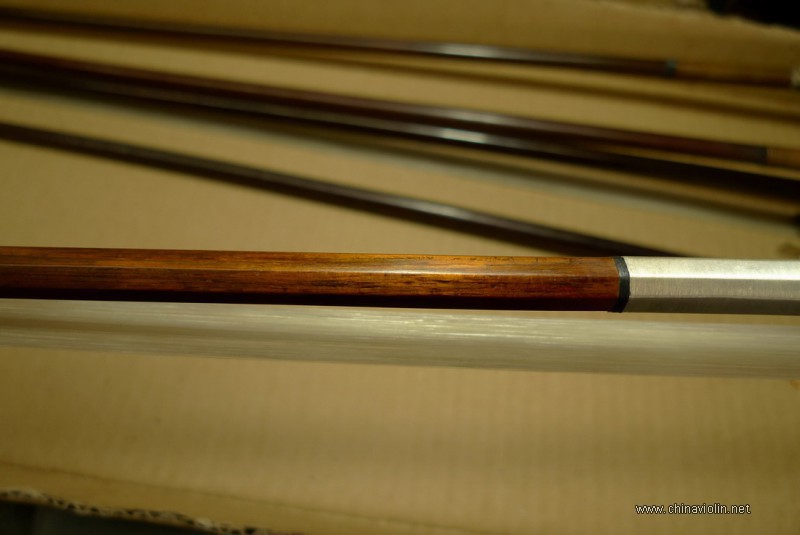

  此后,先是L君弄来了一些苏木,这下连带我也真正认知了这些心仪已久的料子了。L君很想在这方面打开局面——蔽省就是苏木的主要产地,尽管能做琴弓料子的苏木实在是来之不易——也投入了不少精力,出了几把弓子,品相和手感也还过得去,L君有着扎实的钳工和机加工的底子。我看着看着就眼热了,辗转弄了两根直径150毫米的的苏木,要知道,我也做过七年钳工呢。
  但是,毕竟工作繁忙,能用来摆弄苏木材料的时间极其有限,工具又是那么简陋不堪:一把虎钳,一把游标卡尺,锯、锉若干而已。然而我终于做出了一把,当然,外观之粗劣可想而知,我几乎没有勇气给它装上配件。但当我终于用同它来试音的时候,我感觉我创造了“奇迹”。我用它在弦上反复琢磨,悟出一个道理来:苏木琴弓的神奇,主要在于苏木本身,是苏木的硬度、重量,弹性、震频,造就了琴弓与琴弦的姻缘。我甚至想起了卡尔.佛来什的一句话:拉裴尔哪怕没有手,也能成为优秀的艺术家。
  两根直径150毫米的苏木能开出十余把弓料。当我做到第三把弓子的时候,尽管多少积累了一些经验,工艺略有提高,但感觉与效率远远不成正比。不管我是出于同琴友的共享,还是出于换回一些小钱的目的,靠我业余时间的小打小闹,永远也成不了气候,何况谋生的主业对谁的压力都不清。我联系了一家J省的琴弓作坊,用我的材料加上不算便宜的加工费,换回了初初几把琴弓。我对加工的要求几近苛刻,作坊对我的开价也毫不客气,弓子到了手,我同作坊的第一次合作算是两清了。
  我并不急于将弓子出手,而是将所有的弓子都上了松香,一把一把地试手。圆形的,八角的,偏硬的,偏软的,重手一些或轻手一些的(每把弓子的重量误差约在3克上下),我一把一把地试着,品着,享用者,更在思索着。应该说,每一把弓子之间都存在着细微的差别,但我更觉得,人手也有着极好的适应性,能用成批的苏木弓子来试手,本身就是一种奢侈,我甚至有了一种占有者的感觉。
  两根苏木开了十多把弓料。当我准备做第三把弓子的时候,当然也是经验有所积累的时侯,我突然不打算再做下去了,尽管我坚信终有一天我会作出符合规范的弓子来。原因是,现代社会的分工既然那么精细,我就没有必要吃力不讨好的估计那么多的方方面面,只要能拥有好弓子,我就满足了。要知道,我除了工作,还喜欢拉琴——包括大提琴、小提琴和中提琴,我还喜欢修琴,甚至做琴。这些,都是极其耗时间的。
  我联系了一家J省的作坊,让他给我加工了几把弓子。我提出了一些近乎苛刻的要求,他给我开出了不菲的价格,两厢情愿之后,不久弓子就出来了。我并不急于出手,而是每把都上了松香,然后一把一把的试着手感。看官试想,一边是几把养得极熟的老琴,一边是几把充满了诱惑的弓子,那是一种怎样的感觉啊。果不其然,我极快地找到了感觉,一下子就掌握了那些弓子的不同脾性。
  苏木弓子一般不上漆(甚至不上色)。至于如何辨别,教你一招:从螺丝槽内面刮下一些木糠,放在水里(只要一点点),几分钟后,如果水变成红酒的颜色,而且木糠下沉,那就是真的苏木了,否则就是假的。苏木虽比一般红木略轻,但还是属于水沉木。弓子太软,一般有几方面的原因:1、材质本身密度不够;2、使用的是二层材甚至是三层材;3、加工得太细;4、弧度不够。以上4点原因,皆可通过针对性的加工方法使之改善。八角形的弓杆一般来说力度也较强。62克的弓子你还觉得轻,可见你使弓的力度大于一般人。看来你须专门订做,才能获得称手的弓子。
